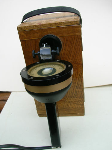

Powiem tak - "To" z drugiego obrazka zrobiło na mnie kiedyś bardzo złe wrażenie po rozebraniu (bodajże to jest jakiś włoski badziew)- mechanizm przełącznika od podświetlania jest prymitywny i taki, że tylko się prosi o awarię (stąd właśnie był demontowany- a poskładanie na kiwającej się łódce proste nie było ;-) ). Z kolei popularny tani kompas namiarowy Davis'a jest kiepski, bardzo się huśta i trudno uchwycić namiar. Mój IRIS 50 jest zupełnie wystarczający, ma fluorescencyjną tarczę i jest OK. IRIS 100 też jest OK, tylko droższy. Jest też chyba jeszcze do kupienia podobny "krążek hokejowy" Bruntona. Ale jakbym nie miał funduszy- naprawdę wziąłbym busolę, byle tylko znosiła przechylenie po parę/paręnaście stopni (do sprawdzenia doświadczalnie przed rejsem)

"To" z drugiego obrazka wygląda jak:HB-65G Gold Specila Handbearing Compass by Saura Marine Instruments of Tokyo Japan.Mechanizm przełącznika podświetlania jest prymitywny ale tam nie ma co się popsuć,jest tylko jedna sprężynka,u mnie działa.
namiernik.JPG [ 26.18 KiB | Przeglądane 8513 razy ]
PostNapisane: 3 lut 2013, o 22:46
mój był bardzo podobny, ale jakiś taki toporniej wykonany :-(
Widać kopiując przesadzili z upraszczaniem :-)
