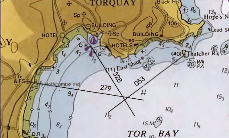

Takie zagadnienie teoretyczne mnie nurtuje:
wykreslamy pozycje majac 3 namiary, ktore przecinajac sie, tworza trojkat.
Jakie jest prawdopodobnienstwo, ze znajdujemy sie wewnatrz tego trojkata?
Pawel
POz3namiarow.jpg [ 274.1 KiB | Przeglądane 10733 razy ]
Ostatnio edytowano 23 paź 2012, o 21:57 przez dudeusz75, łącznie edytowano 1 raz

Narysuj jak robisz ten trzeci pomiar by stworzyc trojkat
dodalem pogladowy rysunek do pierwszego postu.

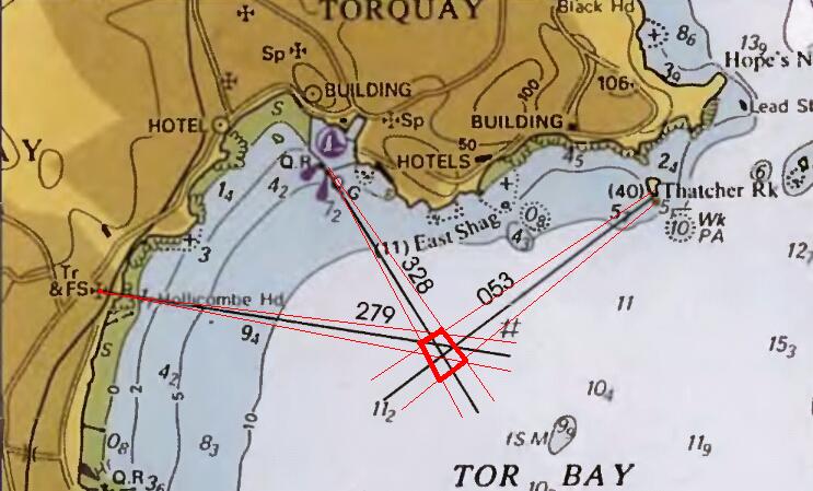

Z matematycznego punktu widzenia - błąd jest taki, jaka jest maksymalna odchyłka odczytana z urządzeń, czyli jeśli urządzenie jest wyskalowane co 1 stopień, to jesteś w stanie odczytać pomiar z dokładnością do 0.5 stopnia, przy założeniu, że jacht stoi w miejscu. Do tego musisz uwzględnić maksymalny błąd podczas wykreślania pozycji na mapie ekierką - podziałka co 1 stopień, więc musisz przyjąć minimum 0,5 stopnia.
Jeśli jachtem buja, widzisz wahania wskazówki w amplitudzie np. 5 stopni, więc Twoja odchyłka ma 2,5 stopnia, czyli jeśli masz namiar 200 stopni, przyjmujesz dwie wartości 197.5 oraz 202.5, dodając maks. błąd na ekierce, wychodzi nam po +-3 stopnie.
Mając trzy punkty, prowadzimy po dwie linie z każdego (+3 stopnie odchyłki i - 3 stopnie), tj. 197 i 203, a po przecięciu się sześciu linii ich otrzymujemy prostokąt, w którym się z dużym prawdopodobieństwem znajdujemy (vide załącznik).
Pominąłem w wyliczeniach fakt przesuwania się jachtu podczas pomiarów.
Ale, jak mówiłem to tak z matematycznego punktu widzenia, specjalistą od zliczeniówki nie jestem, więc nie znam się, zarobiony jestem itp, tak się wylicza maksymalny błąd m.in w pomiarach fizykochemicznych... ;-)

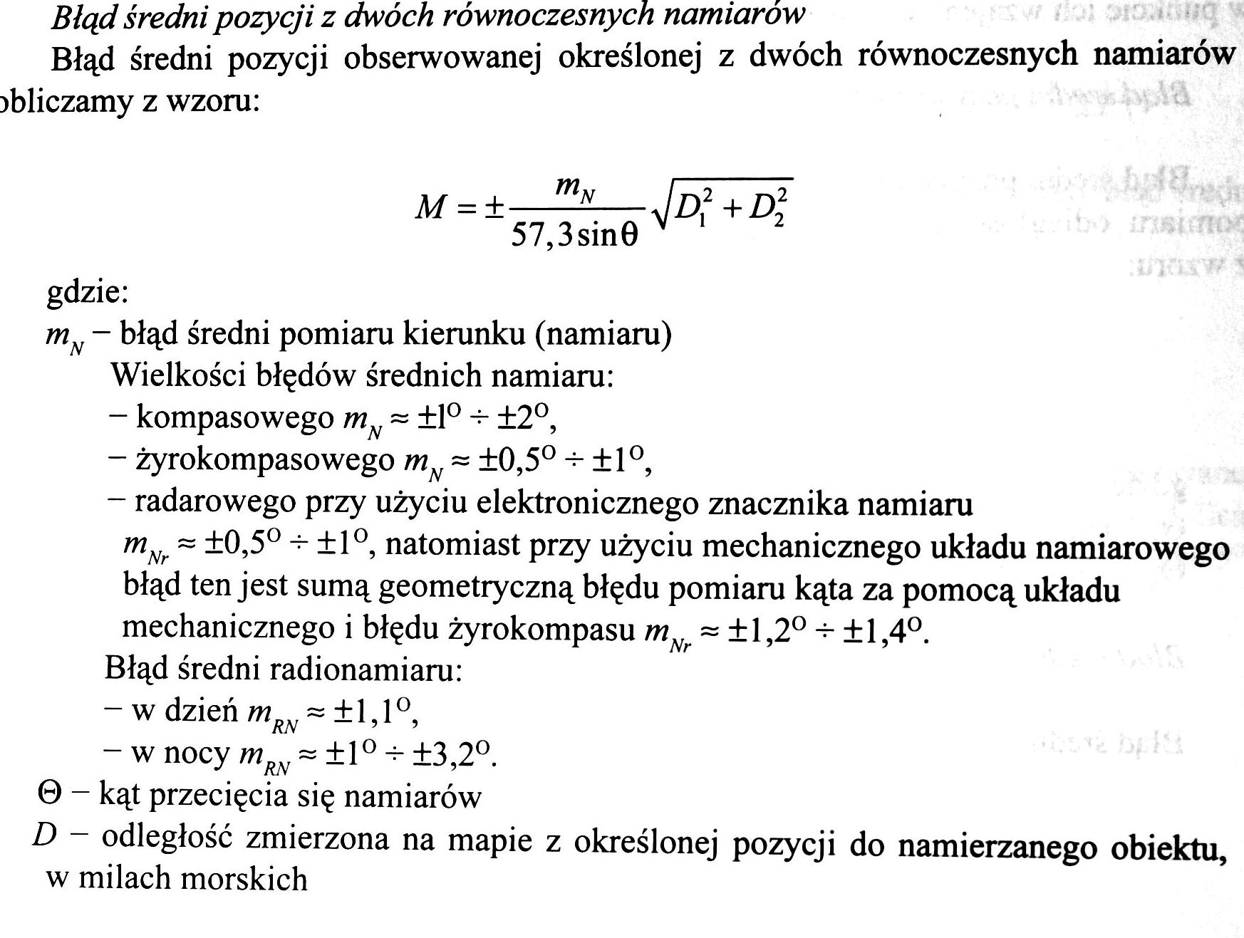

Bardziej w nawigacji od prawdopodobieństwa interesuje nas błąd średni pozycji M definiowany jako promień koła, w środku którego jest analizowana pozycja. Zgodnie z F.Wróblem dla pozycji z trzech namiarów do określenia M służy dosyć skomplikowany wzór (skan w załączniku). Prawdopodobieństwo, że nasza pozycja znajduje się wewnątrz tego okręgu przyjmuje się, że wynosi 68% . Ale jak zwykle, metoda Zbieraja jest najlepsza, już się widzę jak na morzu po zrobieniu trzech namiarów i wykreśleniu pozycji liczę te wszystkie pierwiastki i sinusy kątów :lol:
Komentarz: Dodałem również wzór na błąd pozycji z dwóch namiarów i definicję symboli
Błąd pozycjii z dwóch namiarów.JPG [ 302.6 KiB | Przeglądane 10309 razy ]
Błąd pozycji z trzech namiarów.JPG [ 137.11 KiB | Przeglądane 10361 razy ]
Krzyś
Krzysiu, ona jest najlepsza, bo ona jest najprostsza :D i nie zajmuje się pierdołami, tylko wali prosto do dobrego wyniku.
Ja, po przeżyciu czasów realnego socjalizmu, w którym obowiązywała zasada: "Po co prosto, skoro można skomplikować?", uważam, że zbyt często nadal komplikujemy rzeczy proste. Taki już w nas siedzi homo sovieticus. :-(
A już swoim idiotoodpornym podręcznikiem astro udowodniłem, że nawet najbardziej skomplikowane zagadnienia da się wytłumaczyć "lekko, łatwo i przyjemnie". :lol: :lol: :lol:
Ja też chciałbym Cie w tej ambitnej roli zobaczyć. :lol: :lol: :lol:
Przypomnę Ci to jak będziemy pływać, a i namiary zrobię :-)
