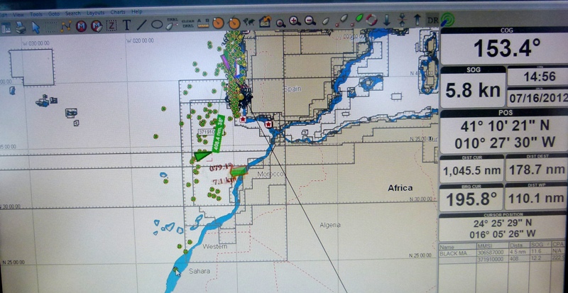

No to ja tak tylko, dla paddierżki razgawora:
Ja płynę sobie spokojnie (na Borchardzie) do Lizbony, a widzę statki przy Wyspach Kanaryjskich i Saharze Zachodniej. Najdalszy - ponad 1000 mil ode mnie. I tak było przez dwa dni.
Próby wyjaśnienia:
a. Fale very krótkie postanowiły się wydłużyć do długości długich i zaczęły się uginać, zgodnie z powierzchnią Ziemi.
b. Fale very krótkie postanowiły się wydłużyć do długości krótkich i zaczęły się odbijać o jonosferę.
c. Ani chybi - siła nieczysta :lol:

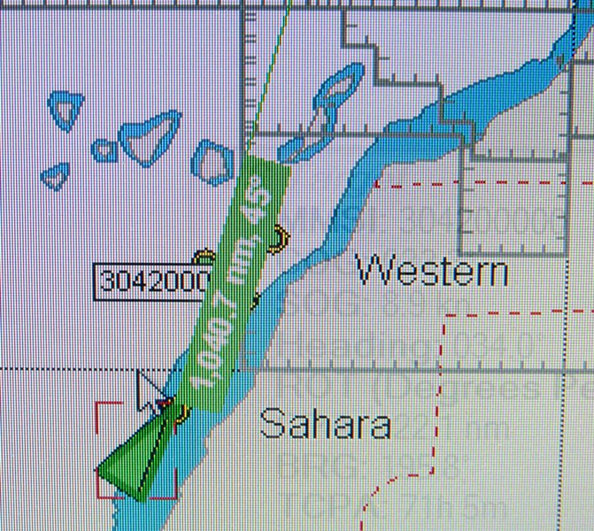

Na pierwszej fotce kursor jest na najbardziej południowym statku. W rubryce Dist cur. jest dystans 1045,5 Mm.

Jest jeszcze ze trzy wytłumaczenia...
d. przy takiej skali, programista AIS-a olał dokładność i wszystko mieści się w jakimś tam założonym błędzie;
e. AIS pojechał do serwisu i se testowo nadaje - sam w to nie wierzę... przez dwa dni, na środku pustyni?!
f. są to statki... kosmiczne.
g. w pobliżu cumuje statek Romana Abramovicha.

Oprócz siły nieczystej... wszystko inne da się wytłumaczyć
d. Sądząc po wyglądzie programu nawigacyjnego programista raczej niczego nie olał
e. Nie zauważyłem żadnego obiektu na pustyni (chyba że to baaaardzo głęboka pustynia. Po ustaleniu pozycji Borcharda, odległości i namiarze na wskazaną jednostkę wychodzi że głębokość Sahary w tym miejscu wynosi ok. 1500 m)
f. Musiałaby to być bardzo pokojowo nastawiona armada
Myślę, że wytłumaczenie jest czysto fizyczne i bardzo proste. Wyżej już prezentowane. Nie bez znaczenia jest fakt że duża część wybrzeża Portugalii to teren morza A3.

A co ma piernik... znaczy co ma rejon A3 GMDSS do funkcjonalności systemu AIS?
BTW - na ekranie elektronicznej mapy wyświetlane jest to co nadaje nadajnik AIS oraz to co odbiera i "podaje" do wyświetlania na ekranie mapy odbiornik AIS. Na każdym etapie można się pomylić, zwłaszcza jak się jest małym chińskim układem scalonym :roll:
Przy jednej takiej "dzikiej" jednostce zakladałbym pomyłkę nadajnika, ale przy trzech - to raczej coś z odbiornikiem lub przekazywaniem "dalej", np. na mapę.

Może to, że jeśli w danym rejonie brak jest możliwości skutecznego nawiązania połączenia przez UKF (GMDSS definicja A1), obszar ten jest objęty szczególnym nadzorem nasłuchu radiowego i retransmisji pasma w pasie przybrzeżnym. Tak sobie więc chyba jednak myślę, ze ma. Ale oczywiście mało się na tym znam, więc tylko gdybam... :lol:
No tak. A świstak zawija sreberka... ;)
