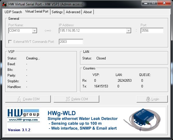

1. Ściągamy program HW VSP (lub inny który potrafi zamienić zdalne gniazdo TCP na wirtualny port COM w komputerze).
2. Instalujemy i uruchamiamy.
3. W zakładce Virtual Serial Port wypełniamy:
  • Port Name: dowolny wolny (np. COM10)
  • IP Address: 195.116.95.12
  • Port: 3556 lub 3557*
4. W zakładce Settings zaznaczamy Purge Buffers when Port is Opened
5. W zakładce Virtual Serial Port klikamy Create COM:
hwvsp.jpg [ 49.31 KiB | Przeglądane 19970 razy ]

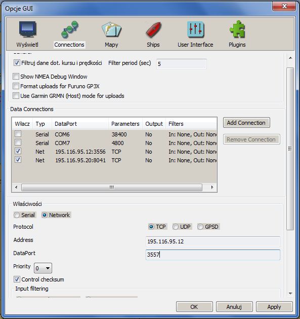

Poniżej przedstawiam sposób namówienia naszego OpenCPNa do prezentowania tych danych.
W wersji OpenCPN 3.1.1309 (aktualnie testowa) jest prościej:
Nic nie ściągamy i nie instalujemy (poza OpenCPN), a tam
1. klikamy opcje menu "Opcje GUI" vel "narzędzia" (kluczyk)
2. wybieramy zakładkę "connections"
3. przez "Add connection" dodajemy odpowiedni port (network, TCP, Adress, DataPort)
4. zatwierdzamy
AIS_internet.JPG [ 68.57 KiB | Przeglądane 19304 razy ]

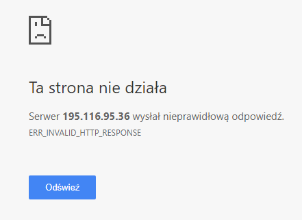

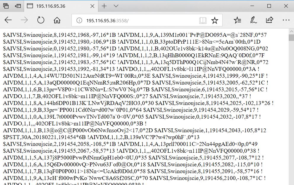

Zresztą można sprawdzić co jest na którym serwerze (bez openCPN, czy jakiegokolwiek programu [poza przeglądarką]) po prostu klikając:
http://195.116.95.36:3558/
http://195.116.95.12:3557/
http://195.116.95.12:3556/
http://195.116.95.20:8041/
Aktualnie tylko pierwszy działa...

pough napisał(a):
To znaczy wnioskujemy, że działa, bo nie działa... :lol: , a reszta w ogóle nie odpowiada...
SOA#1
Firefox:
AIS_NMEA_IP.JPG [ 223.64 KiB | Przeglądane 13587 razy ]

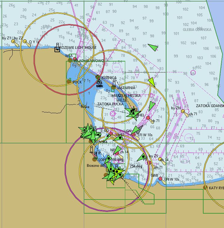

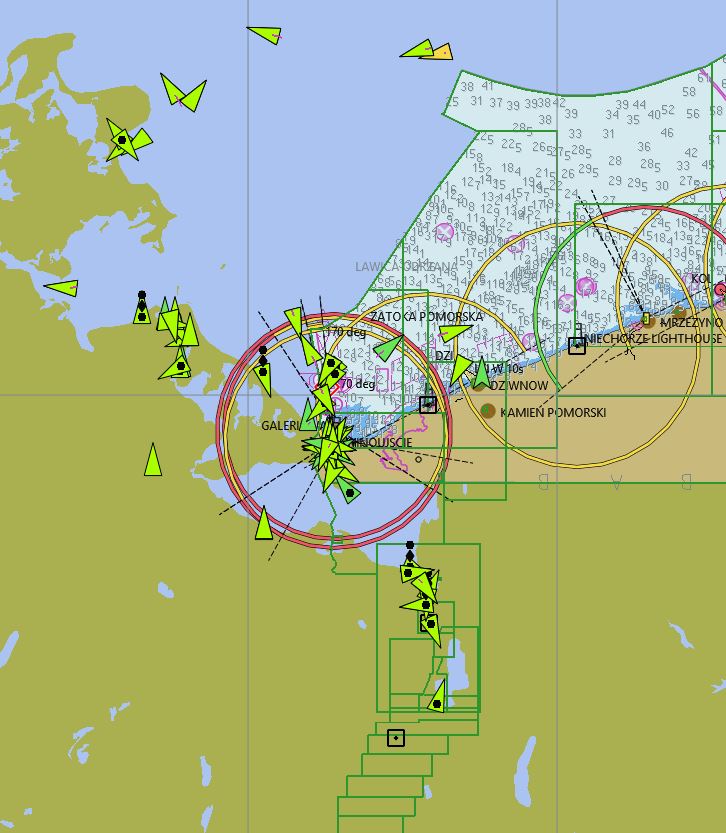

Obecnie działające serwery:
195.116.95.12:3555 Świnoujście
195.116.95.12:3556 Zatoka Gdańska
195.116.95.12:3557 ŚWIAT! (uwaga ilość danych może "zamulić" komputer!)
