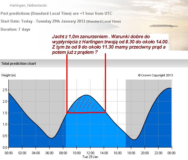

PostNapisane: 29 sty 2013, o 09:14
Dalszy ciąg mojego gdybania czysto na chłopski rozum . Tu jest tabela dla Herlingen . Wykres pływu . Pozwoliłem sobie zaznaczyć pewne założenie . Pytanie czy dobrze założyłem ?
Pływ.JPG [ 57.68 KiB | Przeglądane 8511 razy ]
PostNapisane: 29 sty 2013, o 10:54
Niekoniecznie. Bo zakladasz, ze to jedyna woda jaka masz. A to jest wysokość plywu OD ZERA MAPY. Z kolei dno w danym miejscu moze byc poniżej zera mapy (i zaznaczone jest na niebiesko, z podanymi glebokosciami) lub powyżej (i zanzaczone na zielono, z podkreslonymi cyframi oznaczajacymi jak bardzo jest powyżej zera mapy - tzw. DRYING HEIGHTS czyli osuchy). W zależności od tego który masz przypadek, do danych z krzywej plywu musisz dodać lub odjąć te liczby.
Z prądem dobrze kombinujesz, jesli przystań jest w głębi zatoki z której woda będzie uciekać (a najpierw napływać). W innym przypadku (równa liniia brzegowa, ciesnina) z pradami moze byc większy kłopot wiec musisz wtedy poszukać mapki prądów (w Almanachu najłatwiej). Aczkolwiek w okolicach HW będziesz miał tak z godzinę z bardzo słabym do nieistniejącego prądu (pól godziny po obu stronach to bezpieczne założenie).
Za ten post autor Moniia otrzymał podziękowanie od: Micubiszi
