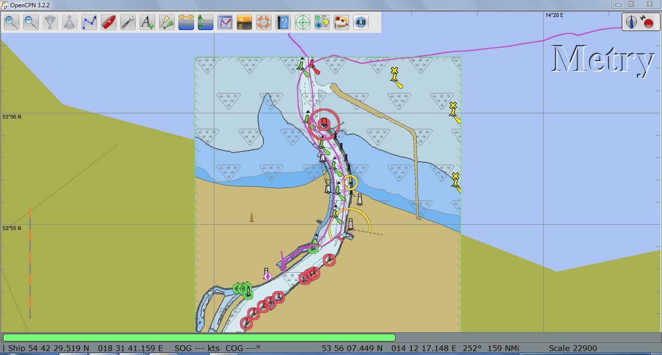

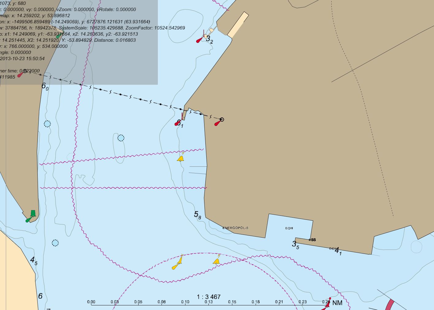

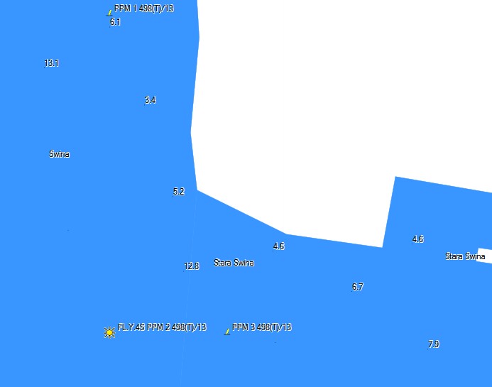

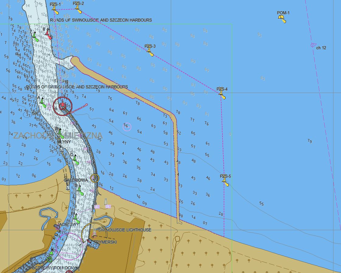

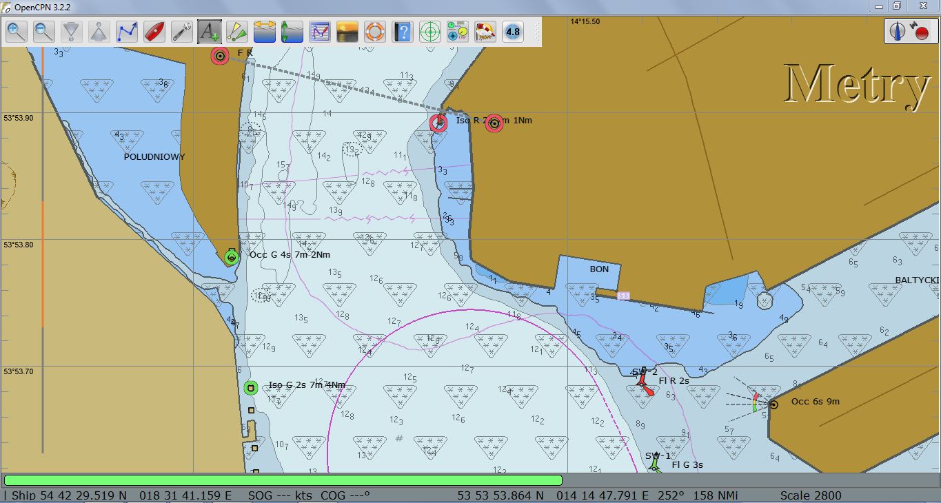

Pytam się mądrzejszych kolegów...
Czy możliwe jest żeby OpenCPN był niezgodny z normą S52 i wyświetlał mapy S57 błędnie, to znaczy bez poprawek?
Dwa przykłady. W obu załadowano ten sam katalog map polskich (Świnoujście). Jak jest naprawdę?
Komentarz: Gazoport i jego oznakowanie
X1.JPG [ 113.85 KiB | Przeglądane 14641 razy ]
Komentarz: Gazoport i jego oznakowanie (OpenCPN)
X2.JPG [ 165.99 KiB | Przeglądane 14641 razy ]
Nabrzeże nr 2 i aktualnie budowane:
Komentarz: SWINOUJŚCIE
Y1.JPG [ 123.53 KiB | Przeglądane 14641 razy ]
Komentarz: SWINOUJŚCIE (Open CPN)
Y2.JPG [ 114.4 KiB | Przeglądane 14641 razy ]
I któż się odezwie...? :rotfl:
Pewnie tak (wyświetla błędnie), bo zakładam, że w konfiguracji się nie da tego wyłączyć.
Mi trudno coś powiedzieć - nie mam nawet tych map... :-(

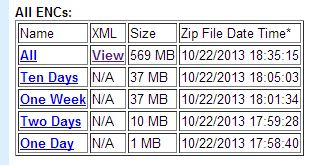

PS.
Jak "działają" te poprawki? To są dodatkowe pliki? W swej naiwności sądziłem, że pobrane poprawki się wgrywa zamieniając pliki
mapy_S57.JPG [ 28.28 KiB | Przeglądane 14244 razy ]
czyli mam "all" z wczoraj, pobieram dzisiejszy "One day" i kopiuję do mojego katalogu z mapami zastępując nowymi plikami stare.
Teraz rozumiem, że poprawki są osobnymi plikami (coś jak Dz.U. - zamiast wydawać ustawy po zmianach jako teksty jednolite zawsze - publikuje się: "w mapie 999 na pozycji X,Y dodać pławę taką to a taką", a z pozycji X1,Y1 zdjąć stawę Z"?) a oprogramowanie "dokłada" (lub "odejmuje") poszczególne poprawki? Tak to działa?
A co z poprawkami czasowymi? Jak sugeruje Stara Zientara to one nie są uwzględnione w Twych przykładach przez OpenCPN. Możesz potwierdzić/zaprzeczyć (w WŻ to sporo kopania)? Czy norma S52 (jest gdzieś dostępna?) przewiduje poprawki "umiejscowione w czasie" (czy w ogóle obiekty "czasowe")? Znaczy: wyświetlam mapę dziś i akwen jest zamknięty a jutro po 0600 - otwarty (albo pojawia się nowa pława)? Pytanie czy nie należałoby zaimplementować "osi czasu" do wszystkich programów obsługujących te mapy - wiem - jest to w Twoich programach (tylko nie wiem czy działa to "wprzód" (bo wstecz to pamiętam że działa, ale wprzód też chyba bo przewidywane pływy można zobaczyć jeśli dobrze pamiętam). Czyli: czy można zobaczyć mapę "jutro"?).
Jak z powyższego widać moja wiedza o mapach... jest... no... niewielka. :-(

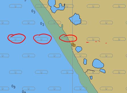

To jeszcze przy okazji:
Na mapach napotykam symbole mi nieznane. O część można odpytać mapę (prawy klik | szczegóły obiektu (w OCPN) Ale część symboli nie jest aktywna*).
1. Czy te symbole wymyśla producent mapy czy jest jakiś standard? Na 100+ mówiłeś OIDP o próbie wprowadzenia jakiegoś standardu symboli ECDIS.
2. Gdzieś jest dostępny odpowiednik BHMW 551 czy Chart 5011 admiralicji: (https://www.google.pl/url?sa=t&rct=j&q=&esrc=s&source=web&cd=1&cad=rja&ved=0CCwQFjAA&url=http%3A%2F%2Fseaspirit.ru%2Fpdf%2FCORRECTION%2520CHART%2FUKHO%2520-%25205011%2520Symbols%2520and%2520Abbreviations%2520used%2520on%2520Admiralty%2520paper%2520Charts%2520Ed4%2520-%25202008.pdf&ei=SepoUunhJYa50QXo3YCgBQ&usg=AFQjCNELfYNaHLBACcEagWi2tw2BZd878A&bvm=bv.55123115,d.d2k) dla map S-57 (o ile jest standard) czy to może norma S52 precyzuje?
Komentarz: np. Co oznacza to "U w kartuszu"
U_w_kartuszu.JPG [ 25.54 KiB | Przeglądane 14244 razy ]
W kwestii obsługi map S57 OpenCPN korzysta z zewnętrznej biblioteki GDAL, także Open Source. Na pierwszy rzut oka opis GDAL sugeruje, że pliki poprawek powinny być uwzględniane.
Problemu z tym sobie dotąd nie przypominam, chyba głównie dlatego, że mapy ENC nie są zbyt popularne. Te źródła ENC, z którymi miałem do czynienia, prowadzą dystrybucję map zawsze aktualnych i nie miałem nigdy w ręku zestawu poprawek. (Z innej beczki: usiłowałem kiedyś poprawiać elektroniczne locje NGA urzędowymi mechanizmami, ale poddałem się z kretesem, przechodząc po prostu na pobieranie najnowszych kompletnych wersji ... ).
Krótko mówiąc: jeśli jest praktyczny problem dotyczący sporego kręgu użytkowników, to można go drążyć. Sama zgodność z normą, choć nigdy się tego nie lekceważy, nie jest powodem wkładania dodatkowej pracy... dlatego OpenCPN może istnieć i być przydatny tysiącom żeglarzy ...
Tu rozumiem, że rzecz dotyczy zgrania 3 elementów: 1) GDAL, 2) reszta OpenCPN, 3) postać polskich ENC ew. dystrybuowanych w taki czy inny sposób.
Przy dostatecznym zainteresowaniu rozwiązanie się znajdzie.

PostNapisane: 24 paź 2013, o 12:32
Otrzymał podziękowań: 2710
Skasowałęm swój post, bo źle spojrzałem na przykłady. :(
W drugim przypadku brak jest poprawek czasowych, ale w pierwszym przykładzie są.

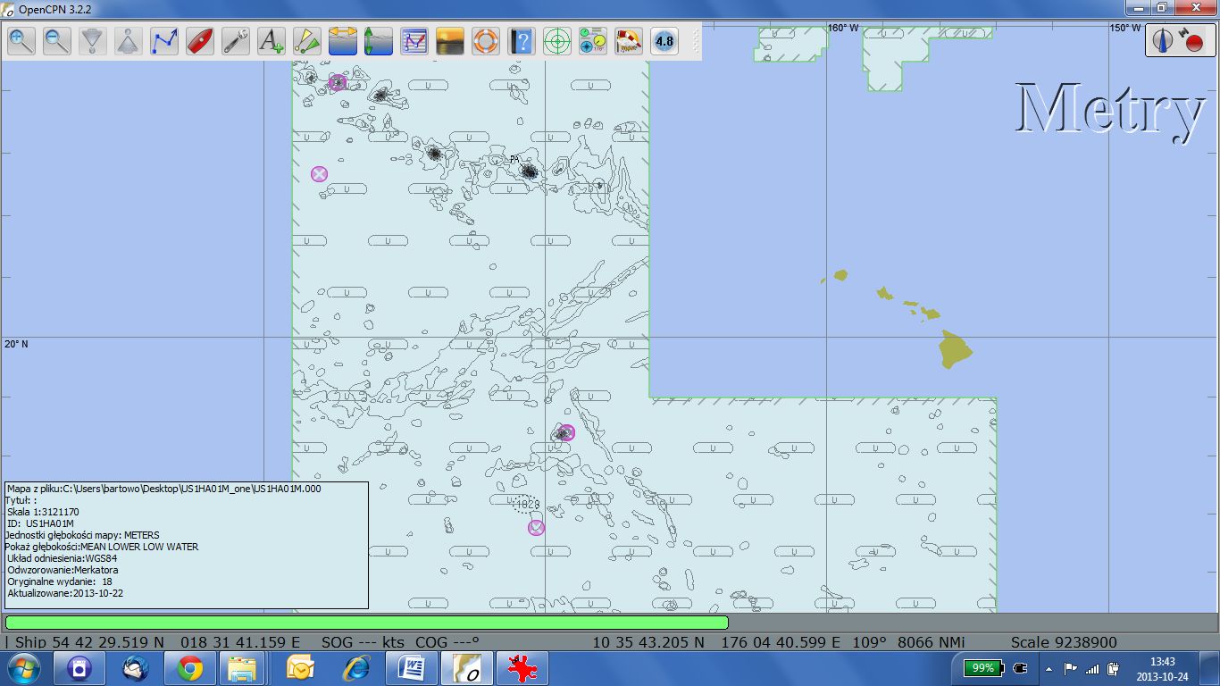

PjotrC napisał(a):
Czy jest gdzieś powszechnie dostępne źródło map ENC z poprawkami?
nie wiem czy pomogę, czy namieszam, ale: ściągnąłem z NOAA mapy US1HA01M:
parę dni temu wydanie 17
US1HA01M_17.zip [749.48 KiB]
Pobrane 278 razy
dziś wydanie 18
US1HA01M_18.zip [459.18 KiB]
Pobrane 260 razy
obrazy tych map są takie:
wyd_17.jpg [ 153.85 KiB | Przeglądane 14098 razy ]
wyd_18.jpg [ 131.52 KiB | Przeglądane 14098 razy ]
Komentarz: aktywowane obie
wyd_17_18.jpg [ 145.86 KiB | Przeglądane 14098 razy ]
Więc 18 ma "dziury" (i mniejszą wielkość pliku). Ale nazwa pliku i katalogu map jest taka sama (zmieniłem nazwy dodając "17"/"18" żeby było wiadomo o co chodzi.
parę dni temu wydanie 17 dziś wydanie 18
To źródło akurat znam... ;)
Jeśli zajrzysz do plików w zipach, zobaczysz, że są tam jedynie mapy bazowe (rozszerzenia .000), czyli kolejne wydania, bez wyodrębnienia składowych plików z poprawkami. Gdyby takie były, powinny mieć rozszerzenia .001, .002 itd.
ENC, które oficjalnie pobrałem ze stron hydrografii holenderskiej i belgijskiej również zawierają jedynie mapy bazowe.
Pytanie dotyczyło jakiejś hydrografii publikującej dla ogółu użytkowników mapy ENC z wyodrębnionymi sekwencjami poprawek. Jak się znajdą, będzie można się ew. przyjrzeć.
Przy okazji:
Litera "U" w kartuszu oznacza DQUALU01, czyli obszar, dla którego nie dokonano oceny jakości mapy. Odpowiednikiem Mapy nr 1 dla ECDIS jest dodatek do S-52, czyli "Paper Based Description of Symbols for use on ECDIS".
Dzięki Piotrze!
Mapa w wersji 18 nie ma wszystkich danych (wyraźnie widać że obejmuje niecały obszar). Dopiero "nałożenie" na bazową mapę w wersji 17 (000) wersji 18 też z rozszerzeniem *.000 daje aktualną. Próbowałem do katalogu z "siedemnastką" dołożyć "osiemnastkę" zmieniając jej rozszerzenie na (001) - ale to nie działa. Nie wiem czy dlatego, że jest tak jak pisze JacekBol czy ta spreparowana mapa z poprawką jest zła. Ktoś ma możliwość sprawdzenia czy tak spreparowana mapa działa w innym programie? (W OCPN wyświetla tak jakby sama 000 (17-tka) była).

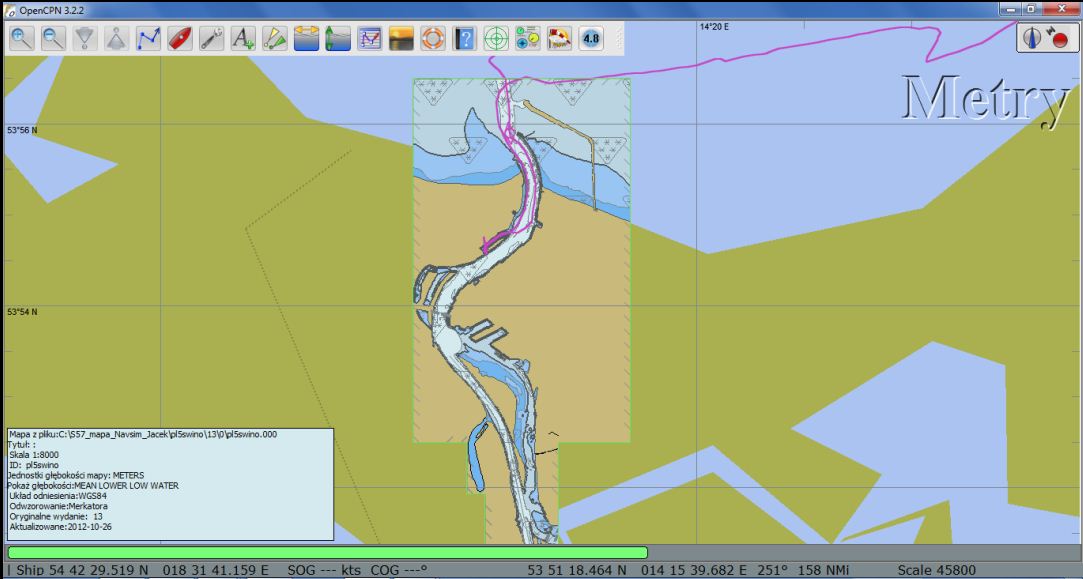

Piotrze i Wojtku. Przygotuję Wam na jutro rozkodowaną do S57 aktualną wersję jakiejś komórki zgodnie z normą i dystrybucją IMO. Będę wdzięczny za informację czy da się to zaimplementować,
PostNapisane: 25 paź 2013, o 10:31
OK. Na PW poszły informacje skąd mapę wziąć.
Mapa jest aktualna. Edycja 13. Basemap z 8 LIS 2012.
W kolejnych katalogach... jest do niej 15 poprawek. Ostatnia z 11 października 2013.
Struktura jest zgodna z http://www.iho.int/iho_pubs/standard/S-63/S-63_Guidance_Notes.pdf
Zatem teraz czekamy na Waszą (Piotra i Wojtka) opinie...
Struktura jest zgodna z ...
Zdecydowanie lepiej rozważać przypadki pochodzące z publicznie dostępnych źródeł...
Spróbowałem otworzyć tę mapę w kilku ENC_Viewerach:
- SeeMyENC (firmy 7Cs) - zawiesza się
- OpenCPN - jeśli bez poprawek, wyświetla tylko kontur komórki, z poprawkami - crash
- seaPro (firmy Euronav) - mówi, że nie zaimportuje tej mapy, bez dalszych informacji
Wszystkie trzy bez kłopotów pokazują ENC pobrane z różnych hydrografii.
Czyli chyba tym gorzej dla norm...

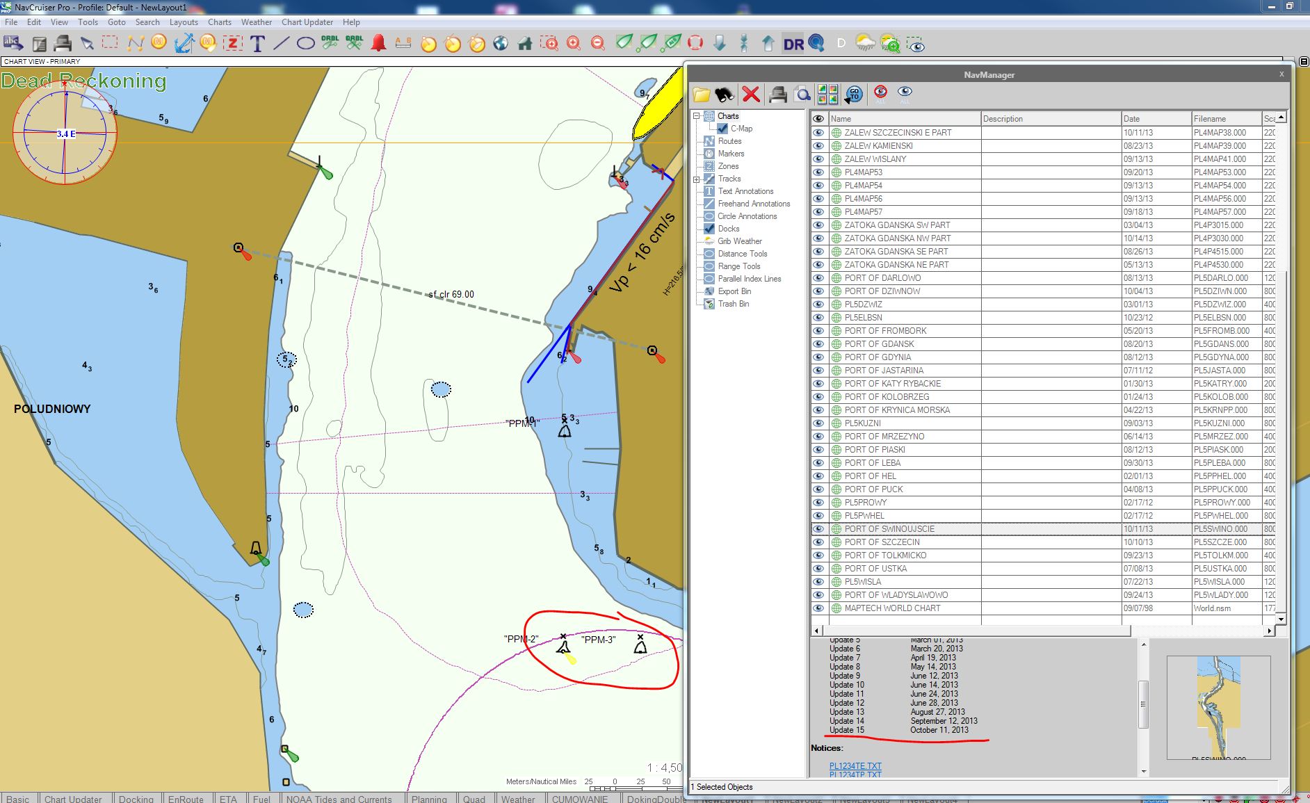

Hm... Nie wiem co powiedzieć... NavCruiser (wersja z Zawiszy)
A1.JPG [ 333.29 KiB | Przeglądane 13424 razy ]
Wcześniej Navi
Rodzi się ciekawy temat.. Co tak naprawdę pokazują nam programy nawigacyjne?
u mnie w OpenCPN 3.2.2 wyświetla "prawidłowo" po wskazaniu katalogu (czyli z poprawkami)
S57_z_poprawkami.JPG [ 121.06 KiB | Przeglądane 13417 razy ]
Jednak - o ile żółte pławy wokół budowy falochronu w Świnoujściu zostały zdjęte - poprawek nie ma. Potwierdza to sygnaturka mapy - bazowa
S57_z_poprawkami_wersja.JPG [ 80.04 KiB | Przeglądane 13417 razy ]
Próbowałem zmieniać rozszerzenia poprawek na 000. I wyświetlać osobno (nic nie widać, ale nie ma błędu (poza poprawką 11 OIDP, która zawiesza OCPN) oraz razem. Nic nie wskórałem. :-(
Znaczy: Jacek ma rację - nie wyświetla prawidłowo poprawek.
To te zaznaczone pławy mają być czy nie?
U mnie:
plawy.JPG [ 158.97 KiB | Przeglądane 13415 razy ]
BTW: A te "śnieżynki w trójkąciku" to co to jest?
PostNapisane: 25 paź 2013, o 16:49
Tak. Mają być. Sa to pławy tymczasowe. Tam aktualnie budowane jest nowe nabrzeże
PostNapisane: 25 paź 2013, o 16:51
Nie mam Wojtku najmniejszego pojęcia.. Też chciałem się Ciebie o to zapytać co to jest w OpenCPN'e

swina.jpg [ 22.59 KiB | Przeglądane 13333 razy ]
