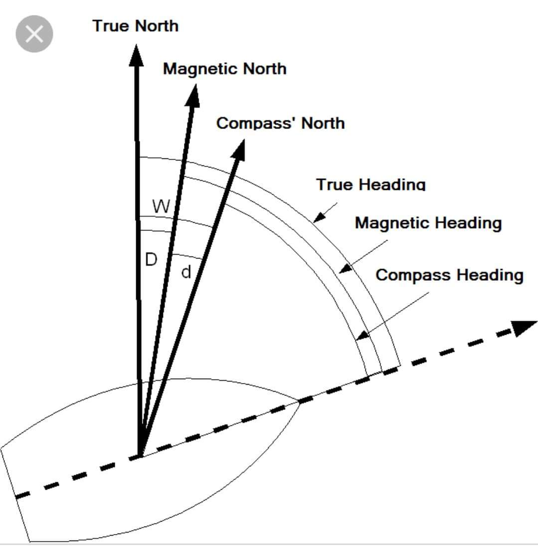

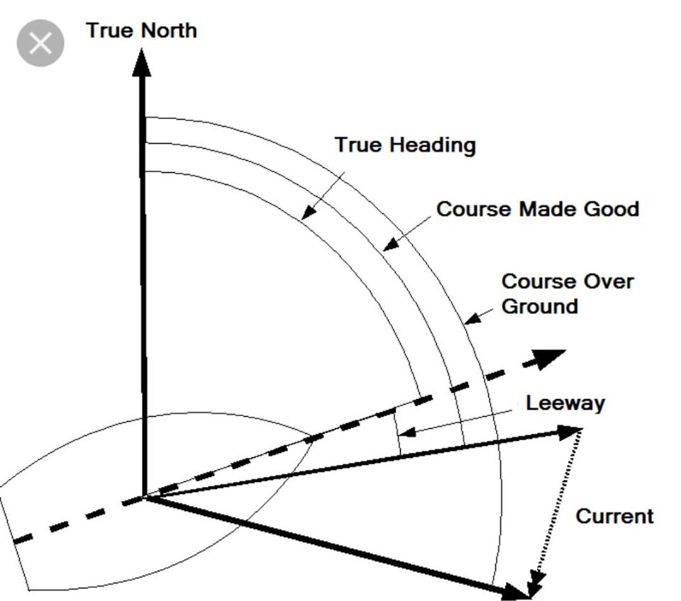

Moze te obrazki wyjasnia.
NR to True Bearing - definiowany jako "angle between true north and an object"

CMG.jpg [ 48.71 KiB | Przeglądane 11799 razy ]
Ostatnio edytowano 6 kwi 2020, o 15:19 przez baart, łącznie edytowano 1 raz

Ten górny obrazek kompletnie już nie przystaje do definicji CMG rodem z RYA.
Problemem jest to że na nawigację papierową sprzed wielu lat nałożyły się elementy nawigacji elektronicznej. Kiedyś zakładałeś że KDD=kąt pomiędzy kierunkiem na N geograficzną, a torem nad dnem wyznaczonym przez przemieszczający się kadłub i zakładano że ten tor jest linią prostą.
W tej chwili każdy posiadacz GPS z wyświetlaczem wie, że tak nie jest.

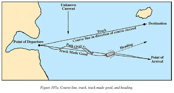

A czemu nie 2019? https://msi.nga.mil/Publications/APN
Bowditch_Vol_1 (str_5_19).pdf [102.28 KiB]
Pobrane 276 razy
track.JPG [ 42.34 KiB | Przeglądane 11636 razy ]
misnomer.JPG [ 47.11 KiB | Przeglądane 11636 razy ]
piotras napisał(a):
zakładając, że podręcznik nie był pisany przez idiotòw
Akurat te obrazki są OK. W tym przypadku BTW (namiar na kunkt docelowy) = COG. Ale nie zawsze tak jest, nie zawsze tak może być... więcej: najczęściej - cholera - niestety tak nie jest. :-?

ins napisał(a):
Tylko broń Boże się nie wychylaj, z nadmiarem wiedzy i jak Instruktor RYA powie Tobie że zrobiona przezeń herbaciana lura z mlekiem jest najlepsza na świecie to cmokaj z zachwytu.
W Polsce zresztą podobnie.
Ale odjechałeś. Nie znam programu szkoleniowego RYA i nie zamierzam bronić brytyjskich żeglarzy ale raczej każdy rozgarnięty angol odróżni „heading” od „kursu”. Czy tak samo będzie z każdym „rozgarniętym” naszym żeglarzem? Nie jestem już taki pewien, tym bardziej, że rodzima terminologia nie jest nam przychylna.
Bardziej skomplikowana sytuacja jest z COG/SOG oraz CMG/SMG. Jeszcze do niedawna słyszałem, że COG/SOG to rzeczywisty ślad naszej drogi nad dnem oraz prędkość wyliczona z pozycji obserwowanych. Natomiast CMG/SMG to „wyliczony kurs” nad dnem oraz rzeczywista prędkość przyjęta do określania pozycji zliczonej.
Niestety w obecnych czasach eNav takie niuanse (o ile kiedykolwiek były prawdziwe) już całkowicie się zatarły i terminy COG/SOG oraz CMG/SMG są po prostu tożsame. A co do kursu/prędkości względem wody to po prostu należy odpowiednio dodać „through water”.
VMG – Velocity Made Good jest natomiast typowo żeglarskim a nawet „regatowym” terminem i raczej z klasyczną nawigacją ma niewiele wspólnego.
Krzysztof
Jest bardzo przychylna, a to dlatego że od wielu lat polski język żeglarski, w tym pojęcia nawigacyjne, jest skodyfikowany.
Przyczyna jest dość prozaiczna. Szkolenie żeglarskie było w założeniach szkoleniem kadr morskich, stąd przeciętnie wykształcony SJ sprzed 30 laty, bez problemu mógł rozwiązywać podstawowe zadania nawigacyjne z podręczników akademickich - abstrahuję od astronawigacji.
Nie w tym rzecz.
Problem nie jest czysto semantyczny, tylko związany jest z definiowaniem pojęć z nawigacji bez wspomagaczy elektronicznych.
Zakładana droga nad dnem z punktu A do punktu B to COG.
Skoro tak, to jak nazwiemy drogę nad dnem z punktu A do C w sytuacji gdy wydawało nam się iż podążamy do B.
A o tym że nie jesteśmy w B dowiedzieliśmy się po wyznaczeniu Pozycji Obserwowanej.
Można użyć sformułowań, iż z A do B to COG zakładane, a z A do C to COG faktyczne, ale na pewno nie są tożsame.
Piotr Siedlewski
PostNapisane: 22 kwi 2020, o 10:50
Posty: 1549
Podziękował : 882
Otrzymał podziękowań: 664
Czyli COG używamy prospektywnie do wyliczenia CTS, natomiast CMG retrospektywnie do wyznaczenia EP ( estimated position) . To jak nazwać kurs, za pomocą którego wyznacza się Projected EP? COG czy CMG?
Mógłbyś przypisać skróty COG, CTS, CMG do niżej wymienionych pojęć, zakładając że pomijamy pojęcia rodem z wyświetlacza GPS. To ułatwi wzajemne rozumienie.
KK = Kąt pomiędzy kierunkiem na Północ Kompasową, a diametralną jachtu.
KM = Kąt pomiędzy kierunkiem na Północ Magnetyczną, a diametralną jachtu.
KR = Kąt pomiędzy kierunkiem na Północ Geograficzną/miejscowym południkiem/ a diametralną jachtu.
KDW=Kąt pomiędzy kierunkiem na Północ Geograficzną, a śladem kadłuba na wodzie.
KDD= Kąt pomiędzy kierunkiem na Północ Geograficzną, a rzutem na dno kierunku przemieszczania się kadłuba/środka kadłuba.
Piotr Siedlewski
To czym zastąpisz angielski termin „heading” i jak często słowo to jest w użyciu?
ins napisał(a):
Nie w tym rzecz.
Masz racje ale popełniasz błąd przekładając schemat naszej „drabinki kursowej” na nie do końca poprawnie używane skróty terminologii angielskiej a może nawet „międzynarodowego standardu eNav”. Jeżeli mierzi ciebie program RYA to polecam terminologie „starego” Nathaniela Bowditch, sam przywołałeś jego publikacje.
Krzysztof
