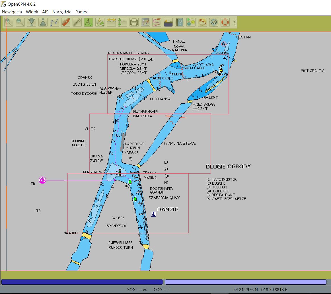

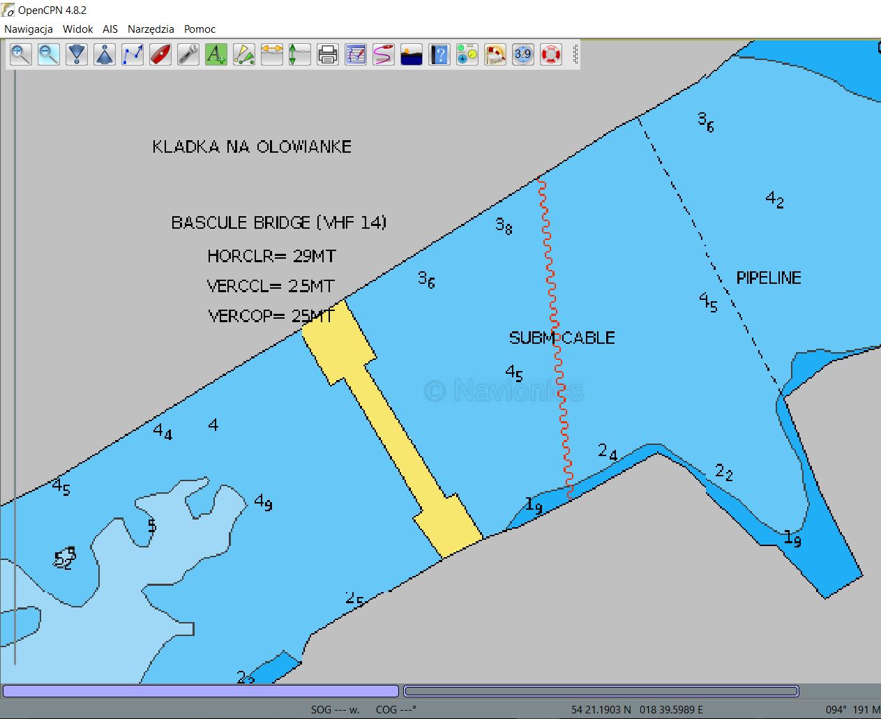

Sposób "produkcji" map opisany tutaj https://www.adammichel.eu/pl/jak-samemu-sporzadzic-mapy-kap-do-opencpn/ działa. Dowód:
kap_z_navionicsw_OCPN_1.JPG [ 149.05 KiB | Przeglądane 6294 razy ]
kap_z_navionicsw_OCPN_2.JPG [ 128.99 KiB | Przeglądane 6294 razy ]
Dość to praco/czasochłonne... ale działa. W załączeniu przykładowe dwie wygenerowane mapki (most na ołowiankę)

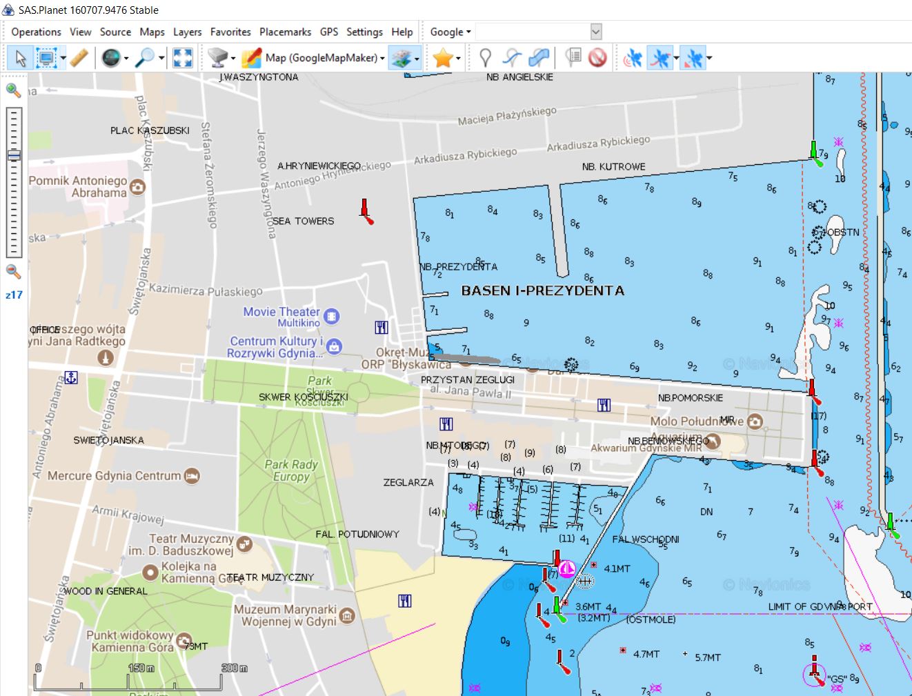

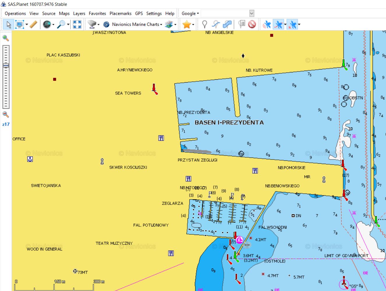

Moim zdaniem lepszy efekt daje zrzut "gołej" mapy Navionicsa (czyli Maps - Marine maps Navionics marine chart; Layers - Hide All). Bo w gąszczu pikseli nie giną informacje istotne...
navinics_tylko.JPG [ 151.92 KiB | Przeglądane 6225 razy ]
navinics_google.JPG [ 198.02 KiB | Przeglądane 6225 razy ]
