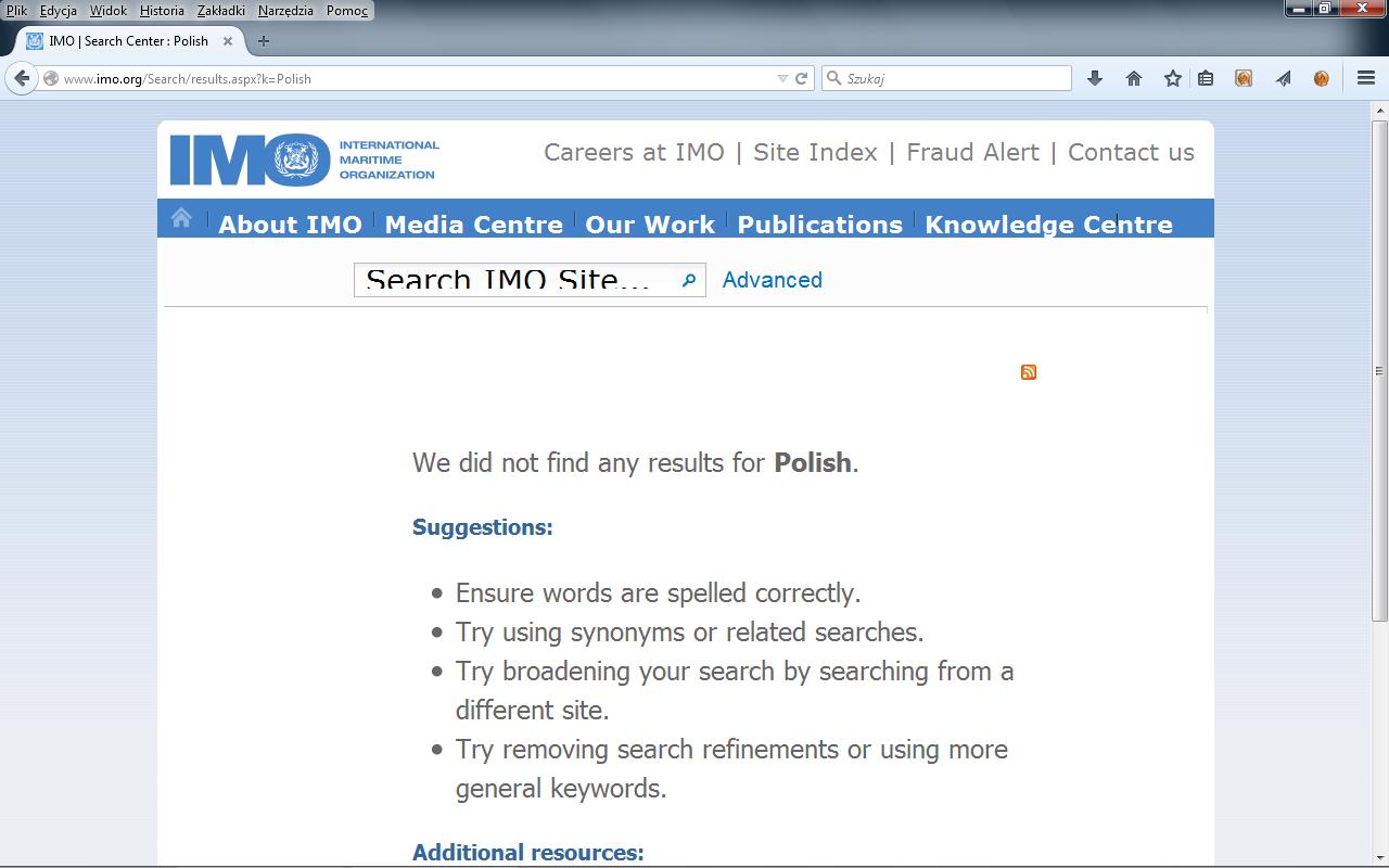

Nie wszystko warto tłumaczyć, chyba że dla własnej satysfakcji. Urzędowe odpowiedniki, nawet jeśli się znajdą, niestety bywają zbyt długie...
Z praktycznego punktu widzenia angielski jest OK, ważne, żeby nie było błędnych tekstów. To jest priorytet. Wariant wyjściowy 4.0 został przygotowany na zasadzie automatu, więc wszystko może się tam zdarzyć.
IMO_Polish.jpg [ 101.35 KiB | Przeglądane 19503 razy ]

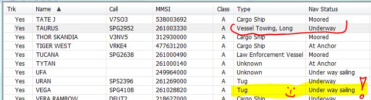

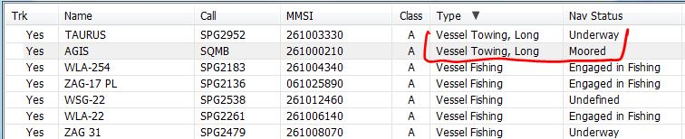

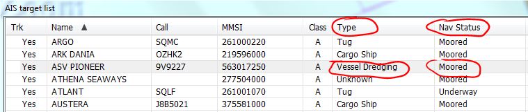

PjotrC napisał(a):
To są określenia czynności, a nie statyczne cechy jednostek, tak jak "rybacki" może być "zajęty połowem" a może nie być...
Hmm... to czegoś nie rozumiem... :-( :
lista_obiektów_AIS_1.JPG [ 41.14 KiB | Przeglądane 18360 razy ]
lista_obiektów_AIS_2.JPG [ 37.23 KiB | Przeglądane 18360 razy ]
lista_obiektów_AIS_3.JPG [ 53.81 KiB | Przeglądane 18360 razy ]
lista_obiektów_AIS_4.JPG [ 43.75 KiB | Przeglądane 18360 razy ]
PjotrC napisał(a):
Light vessel/rig to "light vessel or rig".
że "takielunek" czy platforma? Statek-platforma?
PjotrC napisał(a):
Co do innych to chyba funkcjonują takie słówka jak Kontroler, Nurek, Strażak. Niestety nigdy nie pasują w 100%, ale nie stanowimy tu normy.
Z praktycznych względów wolałem zostawić w oryginale.
Nie wiem o co tak naprawdę chodzi i dlatego się wypowiem.
Niestety świat nie jest idealny a ludzie to nie zaprogramowane cyborgi.
W praktyce podczas instalacji odbiornika AIS nie zawsze mogły być dostępne wszystkie potrzebne opcje lub po prostu ktoś popełnił błąd. Natomiast w trakcie użytkowania systemu operator/nawigator nie zawsze skrupulatnie uaktualnia potrzebne dane.
Dlatego bardzo często mamy w porcie zacumowane jednostki które nadal są „underway” i odwrotnie natomiast „fishing vessel” jest permanentnie „engaged in fishing”.
Dla jasności kolumna „Type” podaje nam typ statku i jest to informacja zaprogramowana podczas instalacji urządzenia natomiast „NavStatus” jest informacją programowaną przez nawigatora opisującą status jednostki zgodny z ColReg.
Co do tłumaczeń to czy naprawdę jest sens szukać lub wymyślać polskie odpowiedniki? Zapewne można odszukać jakieś mniej lub bardziej oddające rzeczywistość terminy, które może nawet są stosowane w obiegu prawnym tylko czy znajdą się one w powszechnym użyciu? Nasza koleżanka szukała już względnie „ładnego” tłumaczenia dla „storm management” i jestem bardzo ciekawy na co się zdecydowała.
„Law Enforcement Vessel” to każda jednostka o statusie jednostki służby państwowej specjalnego przeznaczenia ale czy wystarczy powiedzieć „kontroler”?
„Ligth Vessel/Rig” dla mnie to jest „latarniowiec albo instalacja morska” jak można się spodziewać z „latarniowcem” każdy się zgodzi ale z „instalacja morska” już niekoniecznie.

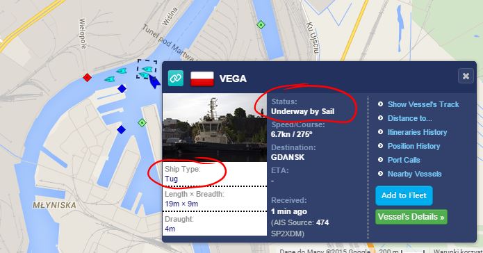

Tu - fantazją (albo drżącym palcem) wykazał się ktoś z holownika Vega:
http://www.marinetraffic.com/en/ais/home/centerx:18.6583/centery:54.38098/zoom:8/mmsi:261028820/shipid:352928
VEGA_Tug_Underway_by_Sail.JPG [ 51.9 KiB | Przeglądane 17965 razy ]
przy czym w marinetraffic termin:
"Underway by sail" - nie pozostawia wątpliwości, bo OCPNowe:
"Under way, sailing" chyba można zrozumieć jako "w drodze, żeglujący" w sensie: "uprawiający żeglugę"

Pomimo, że każdy z tych komunikatów określany jest jako „static” to wpisujemy go jako zmienna dana. Oczywiście dla każdego z wymienionych przypadków jest dostępna także zmienna dana (dynamic) określająca jego status nawigacyjny.
Nie wiem czy ktoś dla fantazji, czy przez nieuwagę a może z braku wiedzy wpisał sobie;
Type of ship – Tug
Navigational Status – Underway by sail
Moim zdaniem taki komunikat jest błędny. Obecnie odbiornik AIS jest bardzo często dodatkowym modułem elektronicznym zamontowanym w radarze czy konsoli ECDIS z komunikatami przygotowanymi tylko dla konkretnej jednostki. Jak już wcześniej napisałem świat nie jest idealny i to z rożnych powodów.

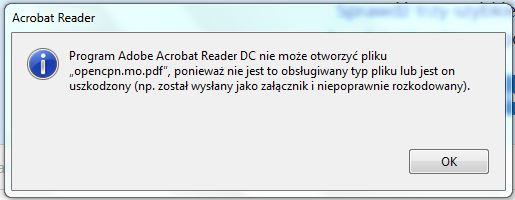

1. Czy postąpiłeś zgodnie z instrukcją z pierwszego posta w wątku?
2. Co nie wczytuje dokumentu? Acrobat reader? (tzn. ad. 1 = "nie" :roll: ).
coś_nie_wczytuje_dokumentu_.JPG [ 27.09 KiB | Przeglądane 15395 razy ]

Seba napisał(a):
czy też tak masz
Wysłałem przetestowany plik.
2. Co nie wczytuje dokumentu? Acrobat reader? (tzn. ad. 1 = "nie").
Przepraszam, oczywiście nie doczytałem - już sprawdzam i post uważam, że go nie było :-)
