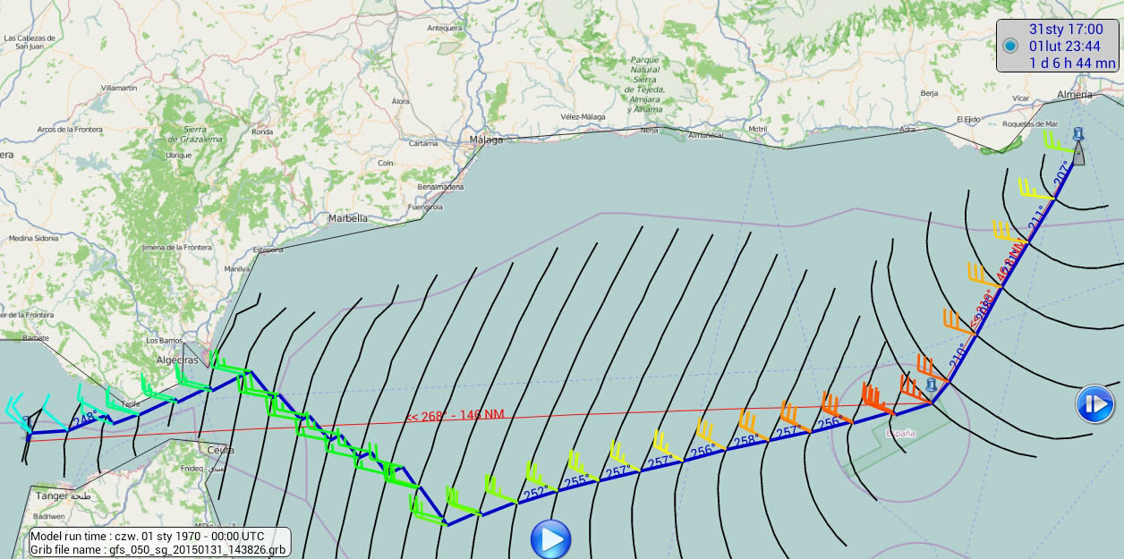

Nie wiem, czy ktoś jeszcze tego programu używa. Ja go bardzo lubię, a i cena wersji pełnej nie powala (129,9zł).
Program jest bardzo intuicyjny. Wystarczy wybrać zakres mapy i "zaciągnąć" aktualne griby. Przed zaciągnięciem, albo po - kolejnośc nie ma znaczenia - dotykając wybranych punktów ekranu rysujemy pożądaną trasę. W wersji komercyjnej trasa może być dowolnie długa, byle mieścić się w zakresie czasowym prognozy (nie planowałem do tej pory tras dłuższych niż pięciodniowe).
Samo fajne zaczyna się dopiero teraz, kiedy mamy już trasę, mamy prognozę i - bardzo dobrze - jeśli mamy również biegunowe naszego jachtu.
Ustalamy datę i godzinę wypłynięcia, wybieramy polar naszej łodki, a program liczy nam "weather routing" - czyli optymalne kursy względem naszego kursu podstawowego.
Dostajemy propozycję rozrysowaną na mapie, plik kml, do wciągniecia lub przeliczenia na gpx i rozpisane waypointy w formie czytelnej listy.
Jeśli tak, jak ja wahamy się i szukamy optymalnego rozwiązania, zeby sie nie umęczyć orzac morze pod wiatr - możemy sprawdzić kilka rozwiązań zestawiając je obok siebie.
Zapewne jest sporo takich programów, ale ten odpowiada mi szczególnie ze względu na łatwość i intuicyjność obsługi.
Komentarz: Zrzut ekranu z policzonymi trasami

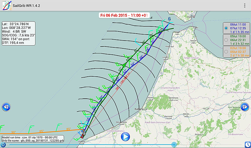

Wiem od jak wielu czynników to zależy, ale jak wygląda praktyczna sprawdzalność takiej wyliczonej trasy? Próbowałeś odnieść jakieś swoje rzeczywiste tracki do tych wyliczonych?
PostNapisane: 31 sty 2015, o 15:34
Posty: 1166
Podziękował : 284
Otrzymał podziękowań: 617
Tak, na trasie z Essauiry na Lanzarotte. Generalnie - jeśli griby są świeże, to działa bardzo poprawnie. Niestety sprawdzałem przy baksztagach, więc było łatwo, bo kursy policzone trzymały się bardzo blisko kreski.
Przy najbliższej okazji spróbuję jak to działa, kiedy trzeba płynąć ostro.
Komentarz: Program zaproponował, gdy trzeba ostro na wiatr
export_05 kopia.JPG [ 175.25 KiB | Przeglądane 6539 razy ]
