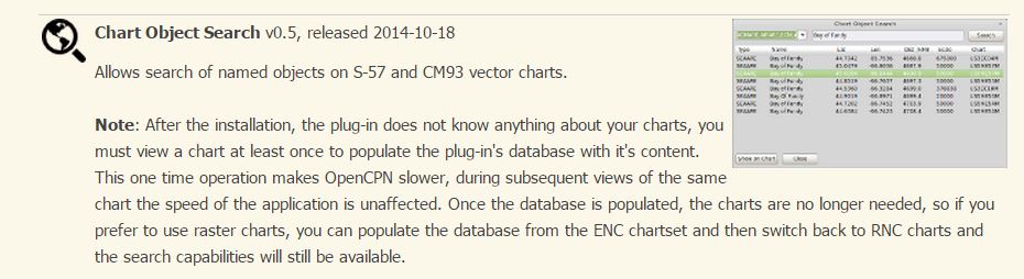

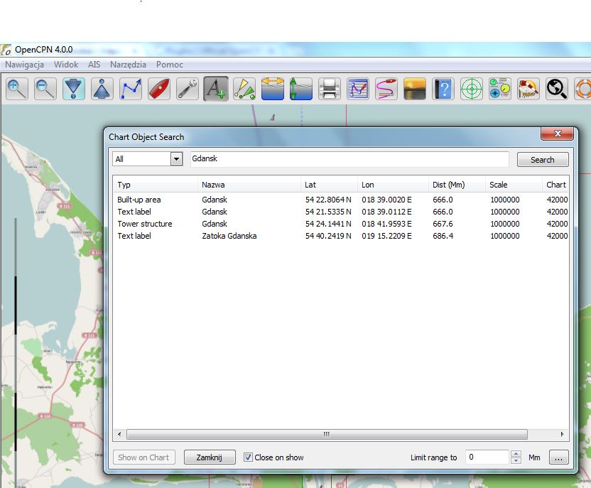

Nie jest możliwe.
Hmm... doprawdy? (przed stanowczą odpowiedzią zajrzeć tu: http://opencpn.org/ocpn/downloadplugins) :-P :rotfl:
Chart_Object_Search.JPG [ 54.6 KiB | Przeglądane 8570 razy ]
sailhorse napisał(a):
zawsze można napisać taką wyszukiwarkę.
można, ale... po co - jak jest... :lol:
No, na rastrach nie działa, ale na S-57 i CM93 owszem. Może na S-63 też...
wyszukiwanie OpenCPN.JPG [ 81.66 KiB | Przeglądane 8570 razy ]
Znasz jakiś program (włączając w to super-hiper profesjonalne programy nawigacyjne), który oferuje taką funkcjonalność?
Znam. Najczęściej w nazwie mają "OCR"... :rotfl: Bywają darmowe, i nie są super-hiper (ani nawet nawigacyjne)...

Zaraz wypróbuję na CM'ach.
I jak Marku, działa?
PostNapisane: 26 lut 2015, o 20:42
Posty: 17570
Działa, działa. Bardzo dobrze.

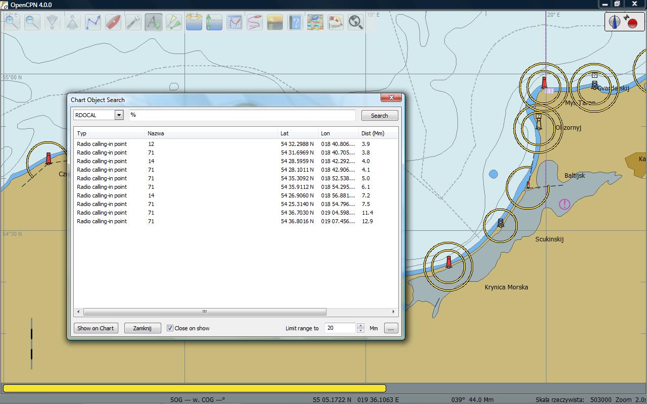

PostNapisane: 27 lut 2015, o 12:13
Dołączył(a): 6 paź 2011, o 13:51
Posty: 119
Otrzymał podziękowań: 53
Warto wiedzieć, że składnia wyszukiwanego tekstu może odpowiadać zapytaniu LIKE języka SQL, czyli że znak "%" pasuje do wszystkiego, co niepuste (podobnie, jak "*" w nazwach plików etc.).
Niestety wyszukiwanie obejmuje tylko obiekty posiadające atrybut nazwy lub tekstu...
ChartObjSearch.jpg [ 135.05 KiB | Przeglądane 8005 razy ]
