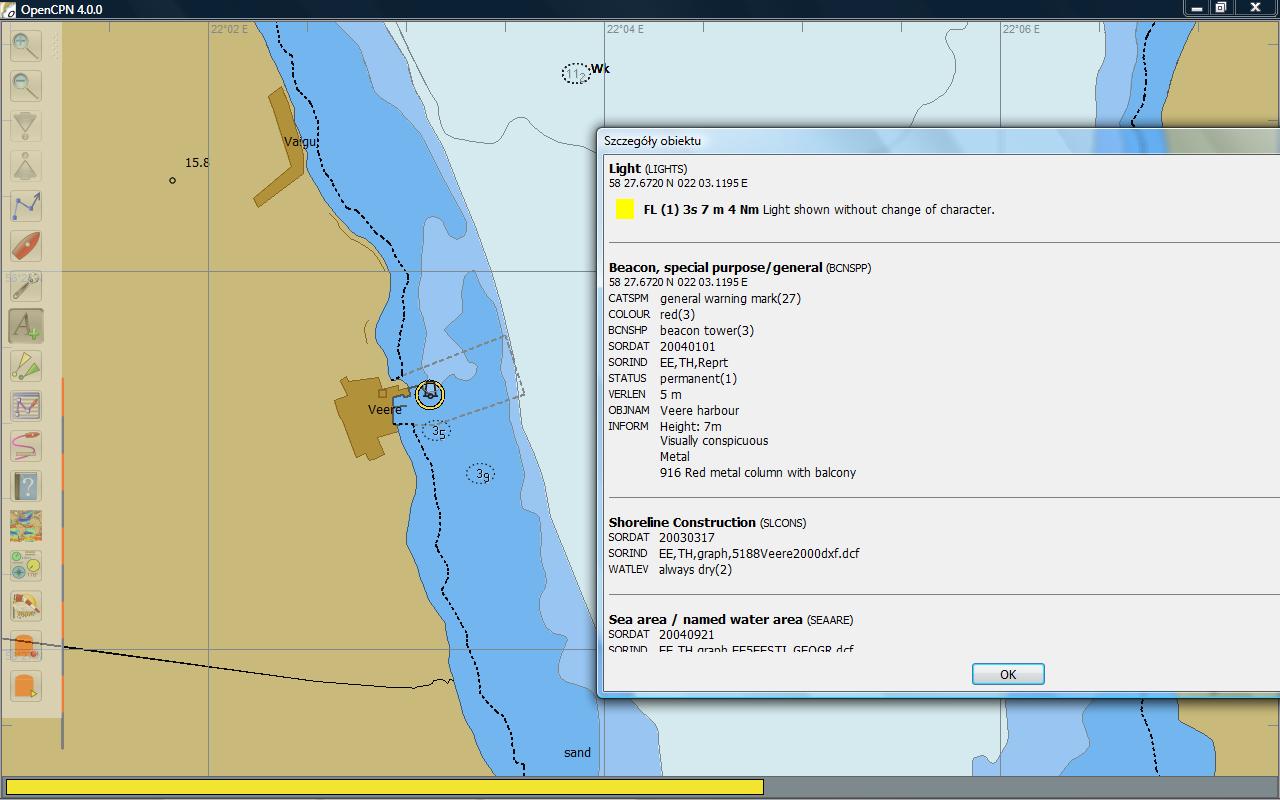

Byłem w porcie Veere na Saremie i zaskoczyło mnie oznakowanie. Port ma jedną główkę i wpływając z morza jest ona po prawej, dlaczego jest oznakowana na czerwono?
Pewnie muszę się doszkolić :-(

Wchodząc do Amble Marina jest tylko jedna główka-czerwona po lewej-to pewnie dla tych co wchodzą.W Veere jest dla tych co wychodzą,tak myślę :roll:

Może to nie jest oznaczenie główki wejściowej portu tylko oznaczenie toru wodnego biegnącego wzdłuż wybrzeża? Wiem, że podobny przypadek widziałem kiedyś w Chorwacji.

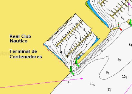

Nie przejmuj się. Na przykład jeden z portów jachtowych w Kadyksie ma zielone na obu główkach.
Przechwytywanie.JPG [ 35.38 KiB | Przeglądane 5198 razy ]
Wchodząc w nocy nie znajac portu, polegając tylko na rutynie, można się pogubić. Trzeba locje czytać, mapę na ploterze powiekszyć itp.

Światło jest białe, a jeśli widać barwę główki to widać i port...
