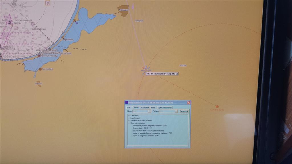

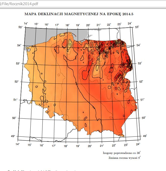

Informacja dla kolegi "-jp-" oraz każdego zainteresowanego.
Deklinacja magnetyczna dla rejonu WJM wynosi ok. 6.0 E (wprowadzamy ze znakiem plus ale za dokładność nie odpowiadam)
1.Zdjęcie no.1 – metoda klasyczna
2.Zdjęcie no.2 – wersja dla fanów elektroniki
Idąc za radą "j.666" sugerowałem kadetowi także trzeci sposób oraz wykonanie zdjęcia ekranu odbiornika GNSS. Niestety przy forsowaniu trochę dziwnego akwenu „our lady” ponoć zaczęła się buntować. Niestety odbiornik podaje/wylicza deklinacje tylko dla aktualnej pozycji. Po wielu alarmach NavOff zagroził kadetowi wyrzuceniem na skrzydło co oczywiście bardzo szybko zakończyło wszelkie doświadczenia.
Boat Swapping, zapraszam. viewtopic.php?f=3&t=23581
MagVar2.jpg [ 50.01 KiB | Przeglądane 7478 razy ]
MagVar1.jpg [ 113.3 KiB | Przeglądane 7478 razy ]

SIRK, już kiedyś prosiłem, abyś nie kompromitował się w dziale "NAWIGACJA" - będziesz jechał wedle swoich "gadżetów" - wjedziesz jachtem w mazurskie trzciny (albo rozbijesz o brzeg). Zobacz rozkład anomalii magnetycznych dla regionu Mazur - połowa 2014 roku.
Dlatego proponuję Ci "sposób czwarty" - zapytaj mądrzejszych od siebie :lol:
deklinacja_PL.jpg [ 74.54 KiB | Przeglądane 7455 razy ]
