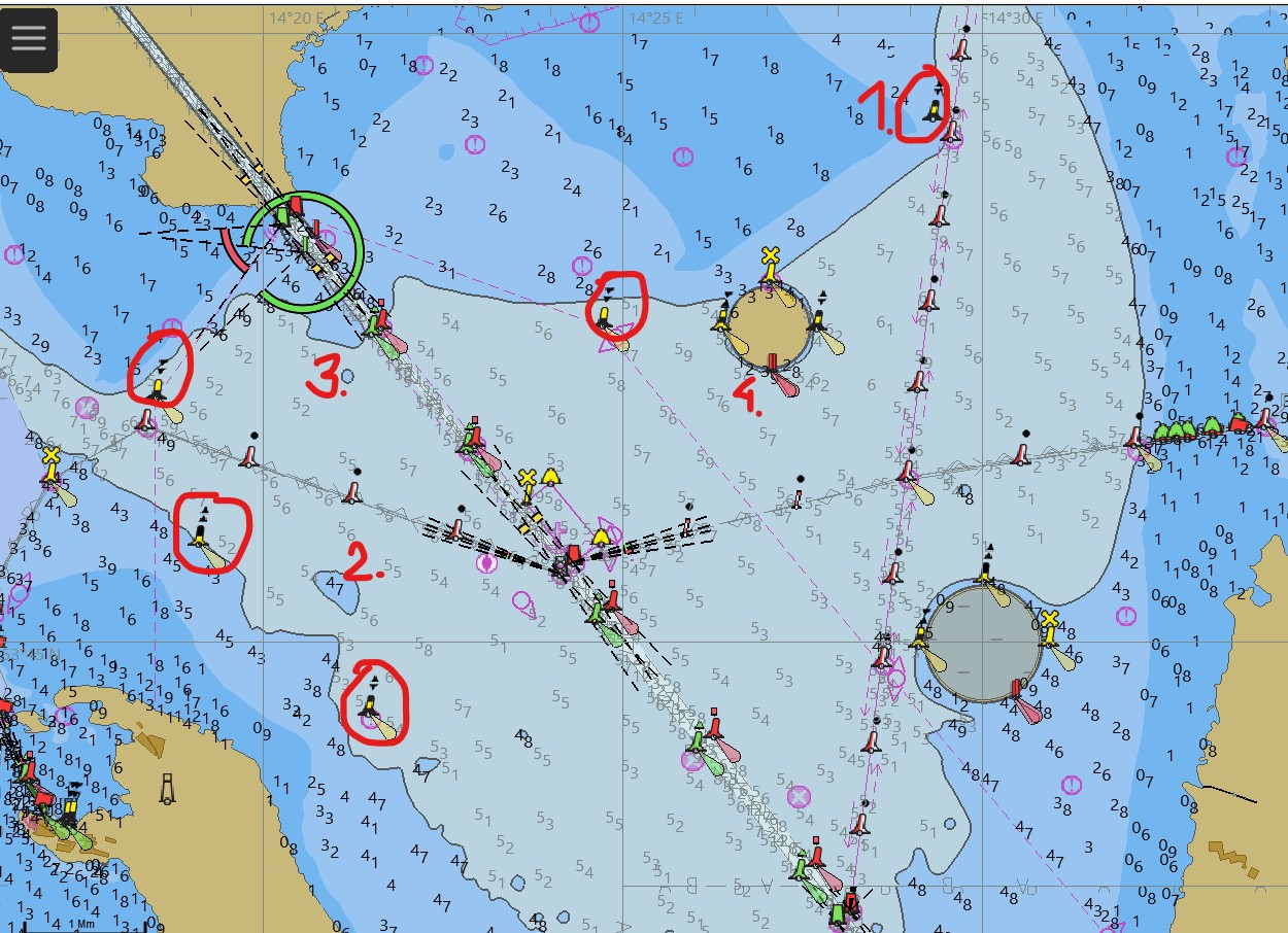

barwil napisał(a):
Myślałem, że może jest tam coś, czego nie wiem ale wygląda na po prostu trochę inny sposób korzystania ze znaków - więcej kardynałek, a mniej bojek szlakowych, niż w zachodniopomorskim...
W zachodniopomorskim też bywa "dziwnie":
- kardynalne raz stoją przed izobatą 5m, a raz (1.) za..
- niektóre płycizny (2., 3.) nie są oznaczone pławami kardynalnymi.
- wyspa Zabawy-Wróblewskiego ma kardynalki wschodnia i zachodnią, a nie ma południowej (4.)
- zamiast "boi szlakowych" używane są pławy bezpiecznej wody...
Chyba nie ma się co tu doszukiwać jakichś sztywnych reguł...
Nie zamiast, bo do tego służą na szerokich torach.
Podobnie, w pewnym sensie, jest na Zatoce Gdańskiej (HEL - GN - GD/NP) i Pomorskiej (REDA - N1 - N2, a dawniej były aż do N5)
Tak, wiem. Chodziło mi o wskazanie, że - wbrew nazwie pławy mogą i są używane do innych celów (niż wynikające wprost z ich nazwy).
IALA napisał(a):
Znak kardynalny może być zastosowany na przykład:
3.2.1. Dla wskazania, że najgłębsza woda w tym rejonie jest po stronie nazwy znaku.
3.2.2. Dla wskazania bezpiecznej strony przy omijaniu niebezpieczeństwa.
3.2.3. Dla zwrócenia uwagi na charakterystyczne elementy toru wodnego (zakręt, złączenie, rozgałęzienie) albo koniec mielizny.
Nie próbowałem tego. Nie chodziło mi dyskusję o wyższości świąt Bożego Narodzenia nad Wielkanocą, tylko chciałem lepiej zrozumieć, czemu coś jest tak jak jest.
Po zalewie pływam już sporo i akurat ten układ pław ma dla mnie taki sens, że
1) szlak dla "dużych" (zanurzenie powyżej 5m) używa głównie sparowanych bojek torowych (czerwone/zielone i nabieżników), i ich żadne z tych kardynałek nie dotyczą, bo szlak jest utrzymywany dla nich w zasadzie "liniowo"
2) Poza tym, reszta znaków (w szczególności szlaki wyznaczone bojami czerwono-białymi) są dla "mniejszych" jednostek (zanurzenie poniżej 5m), a np. na północnym zachodzie przed wejściem na jez. Wicko, są dla jednostek, które mogłyby chcieć wejść na Wicko, czyli nie jest interesująca izobata 5m, ale raczej 2m
Kiedy tak na to spojrzeć, to w zasadzie wszystkie kardynałki mają sens. Można się zastanawiać, czemu niektórych znaków wokół wysp nie ma, ale też i wyspy są "widoczną przeszkodą", więc nie ma konieczności oznaczania ich dookoła.
