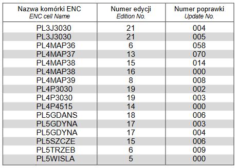

Jest jeszcze różnica nanoszeniu poprawek na mapach. Produkowane przez BHMW komórki ENC w standardzie S57 są plikami z danymi opisującymi dany obszar ("edycja" [edition]). Jeśli trzeba nanieść na tę mapę jakieś poprawki - wydawany jest plik je zawierający ("poprawka" [update]). Gdy zachodzi konieczność wprowadzenia nowej poprawki - mamy kolejny plik (z kolejnym numerem). Gdy ilość informacji poprawkowych jest zbyt duża - wydawana jest nowa EDYCJA (można by to nazwać "tekstem jednolitym"), o kolejnym numerze. W efekcie na aktualną "mapę" danej komórki składać się może nawet kilkadziesiąt plików. Przykładowo komórka PL5WISLA ma aktualnie edycję 5 i nie ma żadnej poprawki (jeden plik), a komórka PL4MAP37 ma edycję 13 z poprawkami w ilości 70 (a więc 71 plików)
ENC-S57-WŻ.JPG [ 43.27 KiB | Przeglądane 5842 razy ]
. Pełną listę komórek, ich edycji i porawek znaleźć można na stronie BHMW https://bhmw.gov.pl/pl/pages/elektroniczna-mapa-nawigacyjna-enc-2018-09-20-0/.
Ten mechanizm w 100% dziedziczy standard S63.
W mapach oeSENC jest inaczej: każda poprawka jest wydawana jako "tekst jednolity" - czyli plik zawierający wszystkie dane o danej komórce ENC. Czyli: jedna komórka to zawsze jeden plik.
Wydaje się, że twórcom standardu S57/S63 chodziło o zmniejszenie ilości danych koniecznych do pobrania w celu utrzymywania aktualności pakietu map (wdzwaniane połączenia modemowe, astronomiczne ceny MB...). Dziś jest jednak inaczej, do tego stopnia, że przy aktualizowaniu map oeSENC, za każdym razem ściąga się pakiet zawierający wszystkie komórki, niezależnie czy dana komórka zmieniła się czy nie.
