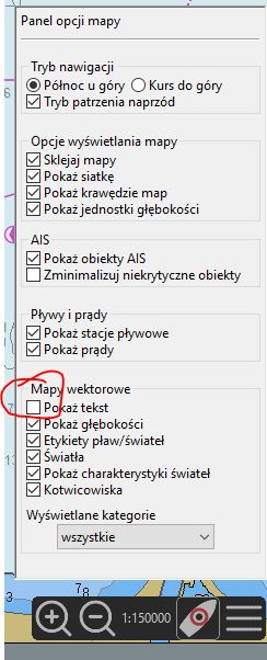

Nie mam map Chorwackich, ale sprawdziłbym w panelu opcji mapy:
teksty.JPG [ 43.76 KiB | Przeglądane 6100 razy ]
Można też wcisnąć literkę "t" (jak Tekst) na klawiaturze...

I jeszcze, na panelu pokazanym przez Wojtka, sprawdziłbym co jest wybrane u dołu w polu "Wyświetlane kategorie". Jak jest "Baza", to tekstów nie będzie widać, niezależnie od ustawieniu "ptaszków" w opcjach wyświetlania map wektorowych (w menu rozwijanm po lewej stronie).

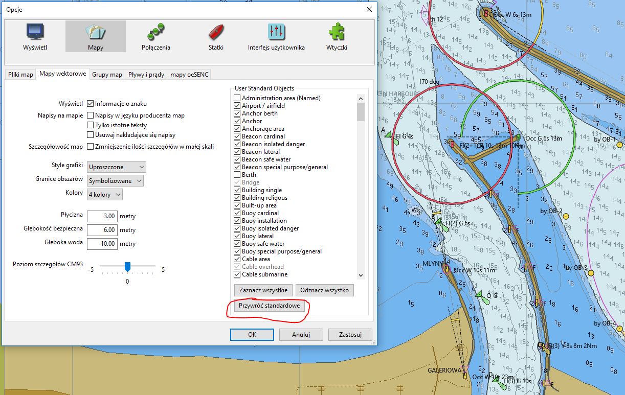

Dzień Dobry,
Sprawdziłem w ustawieniach które Szanowni Koledzy wskazali i wygląda to tak:
Niestety tekstów nie widać - i już nie mam więcej pomysłów
CPN Print Screen.jpg [ 163.54 KiB | Przeglądane 6032 razy ]
Przy takich, jak pokazałeś, ustawieniach w menu rozwijanym w prawym dolnym rogu, w menu rozwijanym z lewego górnego rogu, wybrałem "Opcje GUI" -> "Mapy" -> Mapy wektorowe
zaznaczyłem "Pokaż tylko istotne teksty" i na akurat wyświetlonym fragmencie mapy (polskiego wybrzeża), wszystkie napisy znikły...
Potwierdzam. A tak jest OK:
napisy.JPG [ 197.48 KiB | Przeglądane 6002 razy ]

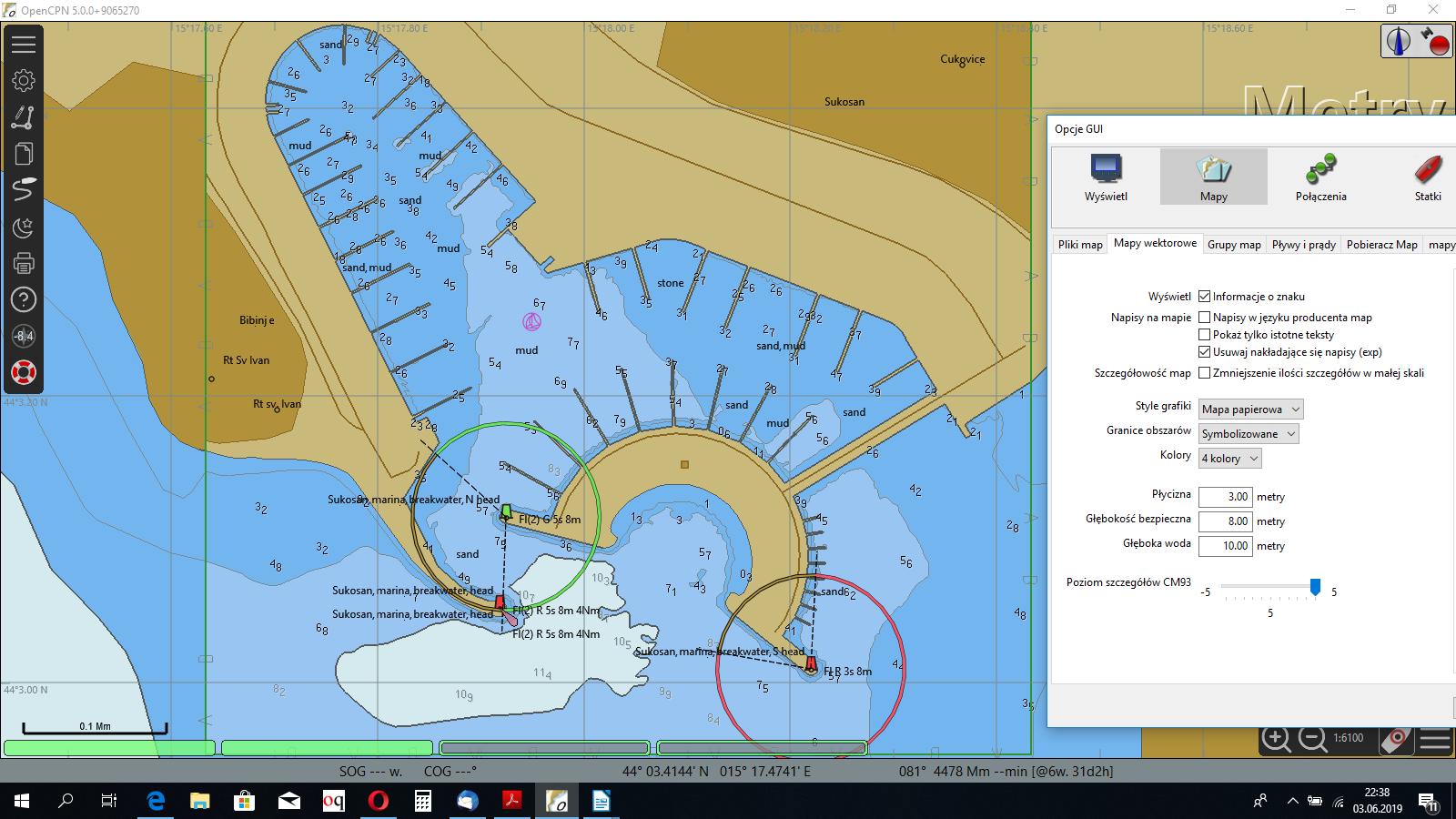

Dzień Dobry,
Odznaczyłem pokaż tylko istotne teksty i napisy wróciły na mapę.
Badzo dziękuję za podpowiedź
CPN Print Screen2.jpg [ 175.96 KiB | Przeglądane 5998 razy ]
