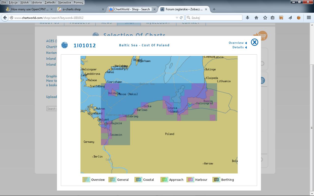

Przyjrzałem się przez chwilę temu, jakie mapy polskiego wybrzeża w ogóle są na rynku i z czego można by ewentualnie wybrać.
Patrząc na komplet foliałów 302x dla małych jednostek, na zestawy rastrowe NV i Delius Classing, oferta zestawu S-63 obejmującego Polskę, Bornholm i bliską Rosję za 150 EUR nie jest aż tak droga, jak się na początku wydaje... Zastanawiam się, czy byłoby się w stanie z nią konkurować lokalnie, licencjonując dane z BHMW...
Ale oczywiście to tylko polskie wybrzeże. Jeśli ktoś płynie dookoła świata, kallkulacja jest całkiem inna.
Chartworld_Coast_of_Poland.jpg [ 89.55 KiB | Przeglądane 19606 razy ]

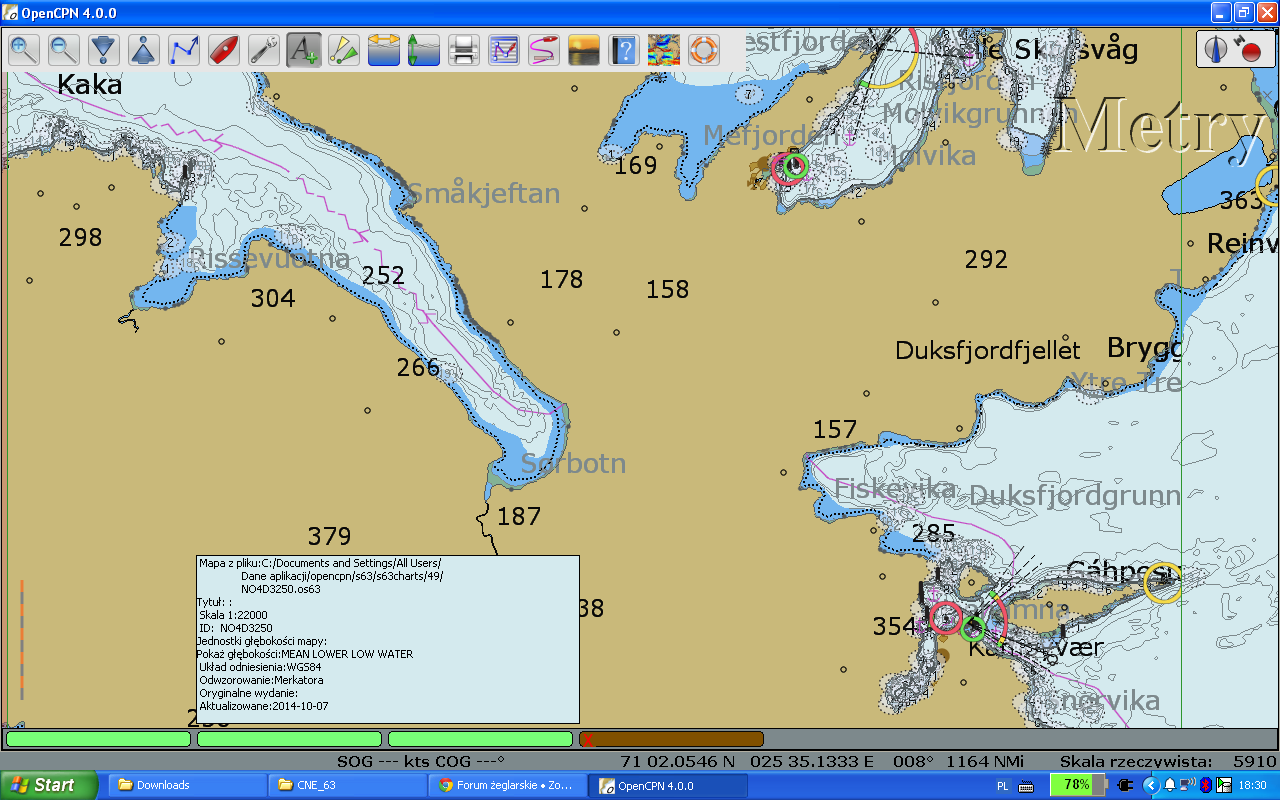

To i pierwszy zestaw map S-63 zainstalowany :)
Nord.PNG [ 230.73 KiB | Przeglądane 18370 razy ]
Krzyś

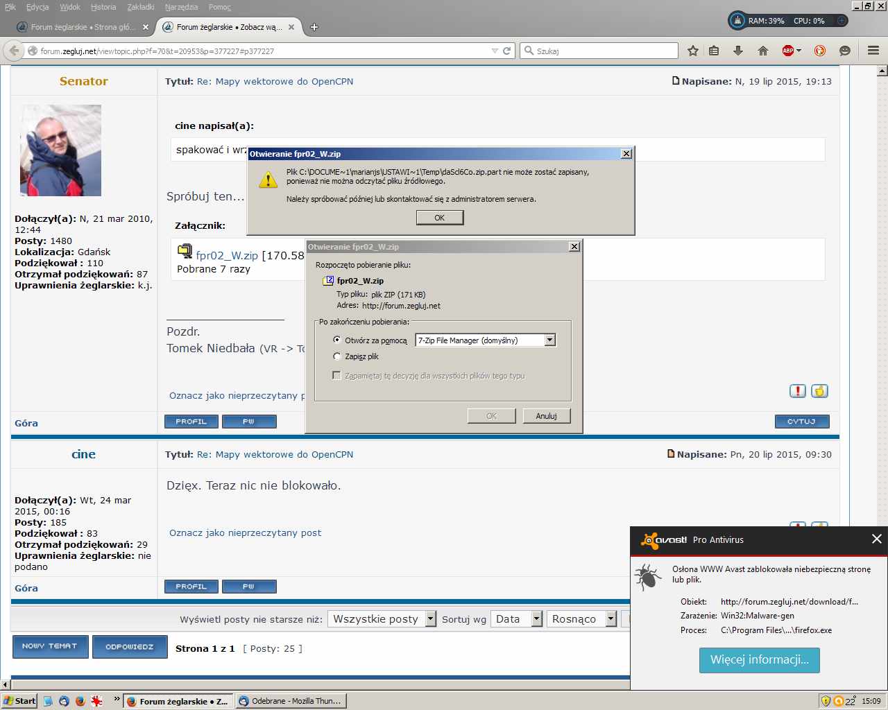

PostNapisane: 20 lip 2015, o 14:11
Posty: 14010
Otrzymał podziękowań: 2486
A u mnie dalej:
Clipboard01.jpg [ 105.91 KiB | Przeglądane 16105 razy ]

A spróbuj najpierw go zapisać, a potem odZIPować.
PostNapisane: 20 lip 2015, o 15:24
Posty: 1403
Podziękował : 464
Otrzymał podziękowań: 271
A to?
plik.zip [170.86 KiB]
Pobrane 262 razy
PostNapisane: 27 lip 2015, o 11:22
Posty: 14010
Tak;
żeby nie , że pomogło: :mrgreen:
Ja się poddałem, wrócę do tematu jesienią.
