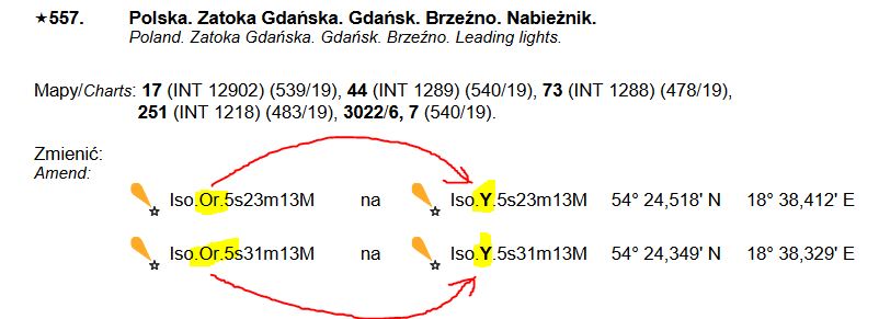

nabieżnik Brzeźno – Iso. Or. 5 s – 13 Mm – 196°
Już nie:
pomarańcz_żółty.JPG [ 46.26 KiB | Przeglądane 6701 razy ]
https://bhmw.gov.pl/c/news/pdf/2019/12/WZ_50_2019.pdf
