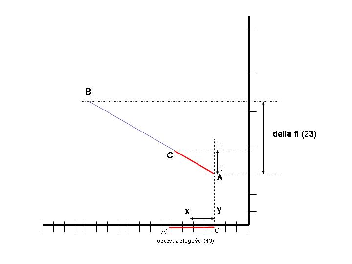

Po pierwsze - nie tylko i wyłącznie. Żeglowałeś w okolicach równika? :-)
A po drugie - co pomyliłem?! Z pytania wnioskuję, że zrozumiałeś, że piszę, że w pewnych sytuacjach 1' liczona wzdłuż równoleżnika równa się 1 Mm. Nie pisałem nigdzie tak, choć takie sytuacje też bywają.
Pisałem tak: "odległości na mapie możemy (a nawet w pewnych sytuacjach powinniśmy) odczytywać z podziałki długości geograficznej".
Oznacza to tylko tyle, że używając mapy Merkatora o małej skali (np. generalek), na wyższych szerokościach geograficznych powinniśmy dokonać przekształcenia mierzonego odcinka a jego długość powinniśmy odczytać na równoleżniku (tej skali na dole mapy) i przy takim odczycie (tadam! choć wcześniej tego nie pisałem a Ty awansem mi zarzuciłeś pomyłkę) jedna minuta będzie równała się jednej mili.
ps. Powyższe nie dotyczy żeglugi kursami 0, 90, 180 i 270 stopni :-)

Tak na marginesie, to nie uważam, żeby w nawigacji występowały wyjątki. Jeśli jest choć jeden przypadek, który spełnia jakiś warunek to nie należy go traktować wyjątkowo - nawigacja to nie tylko umiejętność dotarcia do określonego celu, to także umiejętność przeżycia w określonej sytuacji.
to jednak wyjątek, który POWTARZAM nie eliminuje metody 1Mm=1' szerokości (tylko zwiększa dowolność wyboru).
Nie zwiększa możliwości wyboru, lecz umożliwia określenie odległości.
możesz napisać o tym coś więcej (bardzo oszczędnie dozujesz tą wiedzę)?
Podobnie jak Ty w poście o wiernokątności. Co Karol się dowiedział z Twojego stwierdzenia? :-)
zainteresowałeś mnie magicznym przelicznikiem
Magii w tym żadnej nie ma!
BTW narysuję na kartce i zeskanuję metodę transformacji odległości do pomiaru z długości - bez rysunku pogubię się w tłumaczeniu. Zrobię to pewnie jutro.

Nie miałem czasu narysować ładnie i zeskanować, więc w PowerPointcie zrobiłem szkic :-)
Jak obliczyć długość odcinka wykorzystując skalę długości geograficznej?
Załóżmy, że na załączonym szkicu, każda kreska na skali to 10.
1. Mamy odcinek AB
2. Odkładamy na skali szerokości (pionowej ramce) punkty A i B i obliczamy różnicę (delta fi, Δφ). W przykładzie wyszło nam 23.
3. Rysujemy pionową kreskę (południk) przechodzącą przez koniec odcinka. Na rysunku jest to punkt A (ale może być B - chodzi o to, żeby był to punkt leżący na mniejszej szerokości).
4. Wartość Δφ (rzeczone 23) odczytujemy na skali długości geograficznej. Wychodzi nam króciutki stosunkowo odcinek XY.
5. Ten króciutki odcinek odkładamy na wcześniej narysowanym południku przechodzącym przez pkt. A. Na rysunku jest to odcinek X' Y'.
6. Przez górny koniec odcinka prowadzimy poziomą kreskę (równoleżnik) przecinającą się z mierzonym odcinkiem. W miejscu przecięcia powstaje punkt C.
7. Odcinek AC odkładamy na skali długościowej, liczymy minuty i ich ilość jest długością odcinka AB w milach morskich. W naszym przykładzie jest to odcinek A' C' a jego długość to 43.
W przypadku kursu 90 lub 270 nie musimy robić rysunku.
Długość odcinka = Δλ cos φ

Jak widać jest to możliwe, ale obarczone dodatkowymi błędami np. nierównoległości linii podczas kolejnych rzutowań oraz ze względu na to, że odległość czytana z długości jest mniejsza więc niewielka niedokładność ma zdecydowanie większy wpływ na wynik.
a czy może wiesz od jakiej szerokości jest to konieczne lub zalecane?

Jeśli chodzi o błędy, to one przy pracy na mapie występują zawsze - trzeba się starać :-) ale dajmy na to przy podejściu do fiordu Isfjorden (to tam gdzie leży stolica Svalbardu) idąc z Islandii czyli jakimś takim kursem 50°, ostatnie 60 mil liczone na mapie 1:2.500.000 daje nam różnicę 8 mil pomiędzy prawidłowym pomiarem na skali długościowej a nieprawidłowym na szerokościowej.
Więcej to niż 10% błędu - dużo!
Szerokość od której należy brać poprawkę zależy od skali mapy. Na mapach o małych skalach, naprzykład popularnej skali 1:3500000 to IMHO odcinki więcej niż 50 milowe powinno odkładać się "inaczej" już od szerokości 75-77°.

...ostatnie 60 mil liczone na mapie 1:2.500.000 daje nam różnicę 8 mil pomiędzy prawidłowym pomiarem na skali długościowej a nieprawidłowym na szerokościowej. ...
Zaraz zaraz, coś tu nie tak. Zmiana szerokości ma wpływ na długość zarówno odcinka na mapie jak i odległości pomiędzy sąsiednimi równoleżnikami więc stosunek ten jest zawsze 1:1. Wydaje mi się, że nie powinno być różnicy...
Błąd wynika może z miejsca przyłożenia odcinka do skali na równoleżniku, który im wyższa szerokość tym szybciej się rozjeżdża...
te 60 mil przy skali 1:2,5mln to ca 4cm. jaka jest różnica pomiędzy odległościami równoleżników w tym zakresie (zakładam, że masz dostęp do takiej mapy).
[EDIT]
Powyższe rozumowanie potwierdziła książka "nawigacja żeglarska" i myślę, że poniższy cytat wyjaśni wszystko :-) :
"... Miarą długości 1Mm jest odcinek podziałki szerokościowej, odpowiadający 1' szerokości, na której przebiega odcinek mierzonej drogi. Bez względu na kierunek drogi (równoleżnikowy, południkowy czy pośredni) jej długość może być odmierzana tylko na skali szerokości (z boku mapy) i tylko na wysokości miejsca przebiegu drogi. ..."
I TU UWAGA (sporna kwestia i to co podejrzewałem kilka zdań wcześniej) cytat cd.:
"... Zmienność skali mapy utrudnia pomiar odległości między punktami o dużych różnicach szerokości, na przykład na mapach generalnych, gdyż skala szerokości bardzo szybko się zmienia. ..."
książka podaje tu dwie metody pomiaru takiej odległości:
1. metoda analityczna = sumowanie poszczególnych odcinków składowych odległości skalowanych na odpowiednich minutach szerokości
2. metoda wykreślna = nic dodać nic ująć przedstawiona przez Ciebie.
PODSUMOWANIE: nie zależy to od szerokości tylko od długości odcinka i skali mapy, chociaż na wysokich szerokościach różnica rośnie
Masz rację - wydaje Ci się.
A z czego ma wynikać? Oczywiście, że z tego, że "szybciej się rozjeżdża".
Jeżeli idziesz kursem 0 czy 180° to nie ma problemu, odcinek który mierzysz odkładasz na skali szerokości i jest proste, ale gdy idziesz kursem "po skosie" (np.90°) to przy znacznie zmieniającej się skali (czyt. gołym okiem widać, że równoleżniki są coraz szerzej) gdzie przyłożysz cyrkiel. Po środku? Trochę pod i trochę nad szerokością na której leży dany odcinek? Funkcja cosinus jest nieliniowa wszak!
Gdybym wiedział co masz na myśli pisząc "to" (w cytacie podkreślenie jest moje) to być może ustosunkowałbym się do Twojego podsumowania.
