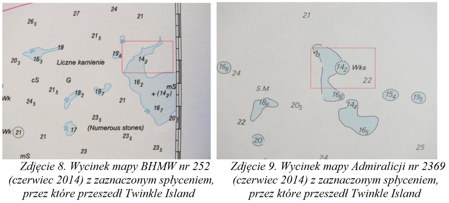

Wracając do meritum ;-) :
Warto też uważnie i do końca poczytać Raport końcowy Państwowej Komisji Badania Wypadków Morskich po badaniu wypadku masowca "Twinkle Island":
https://pkbwm.gov.pl/wp-content/uploads ... _09_13.pdf
W raporcie zwróciłem uwagę na informację o rozbieżności poprawek wprowadzonych po wypadku na polskich i brytyjskich mapach — strona 16. BHMW przesondowało, narysowało poprawkę, rozpowszechniło ją (w wersji narysowanej i niewątpliwie, jak zwykle, elektronicznej). Po czym, Admiralicja wprowadziła na swoją mapę całkiem inaczej wyglądającą poprawkę, dodając nieistniejące wraki.
To jak, to działa? UK Hydrographic Office nie korzysta z informacji przesłanej elektronicznie? Czy tam siedzą ludziki i ręcznie przerysowują otrzymane poprawki, niespecjalne dokładnie, dodając po uważaniu to i owo, co akurat pod kursor podleci?

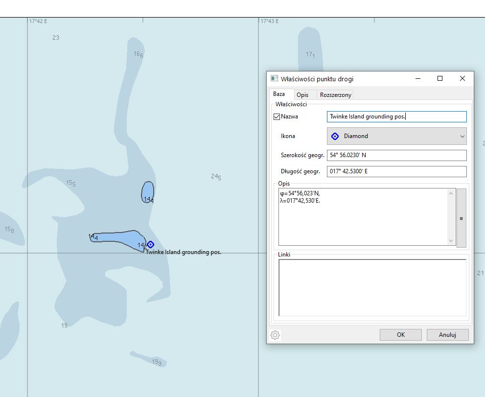

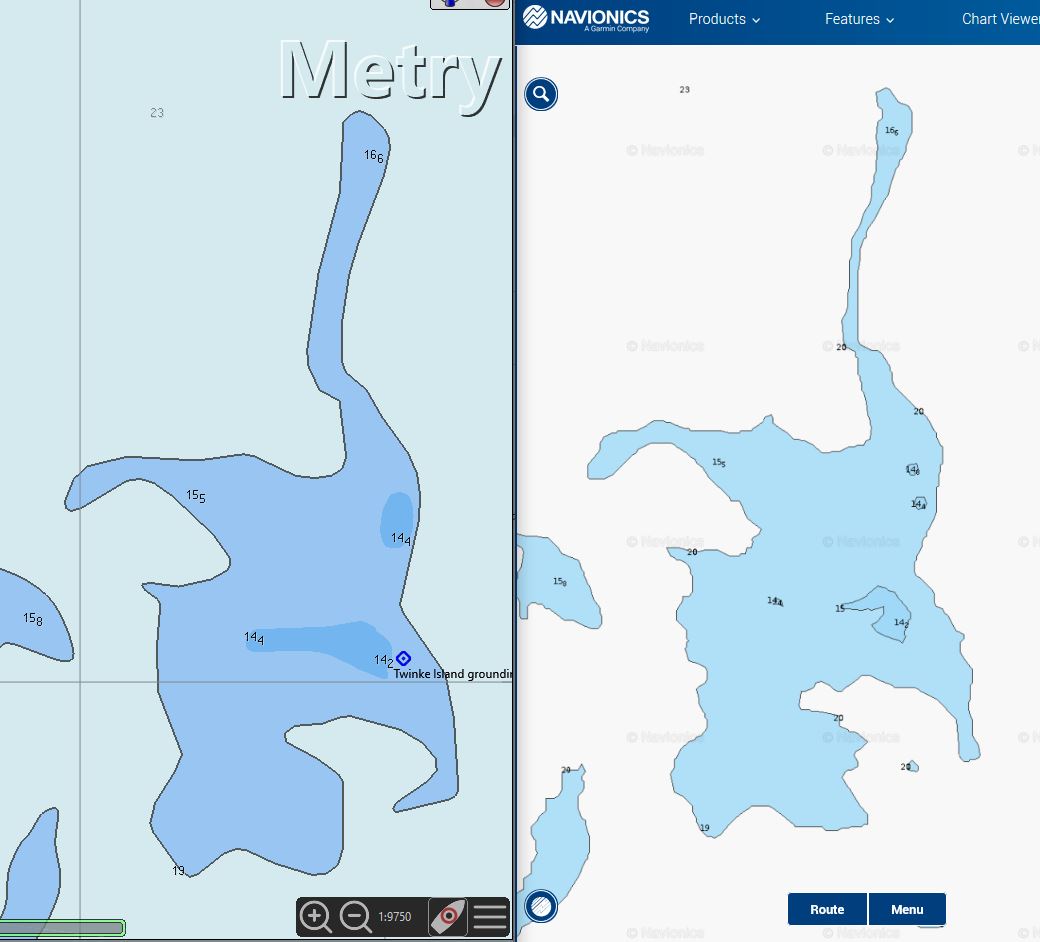

poglądowo, fragment raportu:
TI_PKBWM.JPG [ 127.29 KiB | Przeglądane 8640 razy ]
Obecnie miejsce to, na mapie elektronicznej (PL4MAP53 edycja 3, poprawka 5 z 2020-01-24) wygląda inaczej (zaznaczyłem izobatę 20 m i 15 m):
