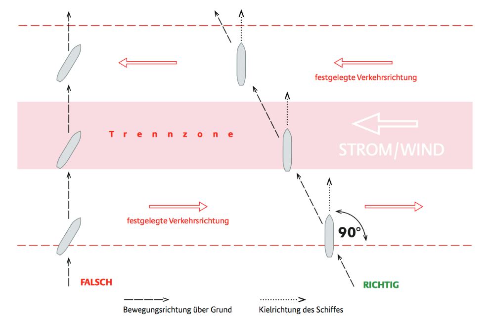

Posłużę się ściągą widocznej na fotce:
D63EF76F-6971-421C-97AB-8486E78C1B2D.png [ 182.29 KiB | Przeglądane 9727 razy ]

Żaglowe jednostki mogą trochę odstąpić od 90 stopni, jeźeli to będzie szybciej.
Tak mówi Wasserschutzpolizei np. w Hamburgu
https://www.polizei.hamburg/contentblob ... lbe-do.pdf
Jeśli masz na myśli ten obrazek:
KR_KdD.JPG [ 49.28 KiB | Przeglądane 9703 razy ]
To w moim przekonaniu pokazuje on czego dotyczy kąt 90': kursu rzeczywistego czy kąta drogi nad dnem. Z tego co rozumiem (falsch - richtig) dotyczy on kursu rzeczywistego (kierunku kilu statku)...
Za ten post autor Wojtek Bartoszyński otrzymał podziękowania - 2: bartoszek, piotras
Skąd pochodzi ten obrazek i czy rzeczywiście pokazuje zalecenia dla statków pod żaglami.
Bazując na rysunku, jeśli kadłub jachtu pod żaglami poruszający się po prawidłowym KDD, ustawimy tak by KR był bardziej zbliżony a wręcz się pokrywał z pożądanym KDD - pełniejszy kurs, to wskutek spadku dryfu czas pozostawania na torze zostanie zmniejszony.

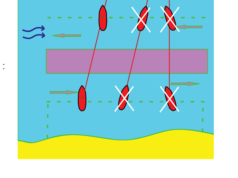

Według mnie przedstawione rysunki nie przedstawiają statków pod żaglami tylko statków z napędem mechanicznym przecinających tor wodny.
ins napisał(a):
Chęć utrzymania kursu, / nie istotne czy KR czy KDD / prostopadłego wywołuje silny dryf i w konsekwencji długie pozostawanie na torze.
I dlatego według mnie dla pierwszego rysunku przedstawionego przez Andrzeja w przypadku statku pod żaglami właściwe położenie kadłuba byłoby jak na środkowym przykładzie który na tym rysunku jest przekreślony. Poza tym jeżeli falowane strzałki mają przedstawiać wiatr to i tak nie odpowiadają na pytanie w przedstawione w pierwszym poście. Chyba chodziło o wiatr wiejący prostopadle do toru wodnego który byłby przeciwny zamierzanemu kierunkowi przejścia toru wodnego.
Kierunek kilu...???
Przecinamy TSSa kursem po wodzie takim, aby być pod kątem 90 stopni w stosunku do toru - jak na rysunku: "richtig".
To znaczy: nie bierzemy poprawki na prąd (znos) ani na wiatr (dryf).
Czyli przecinamy TSSa kursem rzeczywistym (COG) niekoniecznie najkrótszym i najszybszym!
A robi sie tak dlatego, aby jednostki płynące TSSem nas jak najlepiej widziały i rozumiały nasze intencje.
Aby zażegnać pożaru: to nie moja teoria, tak uczy RYA.

Tak jak napisal Piotr Bartoszynski, AlexR, albo Andrzej Kolod, jest prawidlowo. W niemczech kosztuje to ca. 100 Euro jezeli sie zle przechodzi. Teraz pytanie, da sie to przejsc z gps-em, czy raczej z kompasem ?
pozdrowienia bartoszek
Da się przejść z wykorzystaniem zdrowego rozsądku i bez zbędnego aptekarstwa.
Konia z rzędem temu, kto przejdzie TSSa w Cieśninie Gibraltarskiej w ruchliwy dzień jak na powyższych obrazkach...
Olek
Z postu na który odpowiadam. Nie wiem co pokazuje (nie znam niemieckiego), dlatego pytam.
AlexR napisał(a):
Kierunek kilu...???
"Kielrichtung de Schiffes" to jak przetłumaczyć?
Piotr Bartoszynski
Mnie masz na myśli?
Te zalecenia rodziły się gdy nie było AIS. Tylko ułożenie kadłuba sugerowało kurs (w nocy - światła pozycyjne).
Taki sam obrazek sciaglem kiedys ze strony ,https://kreuzer-abteilung.org/ niestety teraz trzeba sie zalogowac.
kierunek w ktorym jacht plynie

Na Boga!
Jeśli wyprzedzamy tira na drodze krajowej nie obliczamy naszego przyspieszenia, wpływu wiatru i nastroju kierowcy tira na nasz manewr: po prostu bazując na doświadczeniu wyprzedzamy i staramy się to zrobić jak najsprawniej i najszybciej zgodnie z prawami ruchu drogowego. Nie wyprzedzamy przed zakrętem w prawo, jak nic nie widać, jak leje z nieba albo jak już mamy prawie galoty pełne ze strachu...
To samo dotyczy przechodzenia TSSa:
- jeśli mamy wiatr w mordę, jest zmierzch i duży ruch, to może lepiej pociągnąć wzdłuż toru i poczekać na dogodną sytuację albo nawet dopłynąć do końca toru i może dopiero wtedy zmienić kurs...
- jeśli mamy wiatr w mordę, tor jest pusty, dobra widoczność to pewnie wybieramy najkorzystniejszy hals i tniemy... może mamy też katarynę odpaloną na wszelki wypadek...
- jeśli mamy korzystny wiatr, jest pusto i dobra widoczność to tniemy i się cieszymy
- jeśli mamy AISa to się jeszcze bardziej cieszymy, bo wiemy, jak ominąć morderców małych jachtów...
- jeśli jest mgła...
- jeśli załoga rzyga...
- jeśli...jeśli...jeśli...
Nie jest możliwe i sensowne wyliczanie wszystkich możliwości, prawidła COLREG obowiązującymi prawidłami są i wedle możliwości muszą być przestrzegane, ale nie za cenę bezpieczeństwa i zdrowego rozsądku! Prawidło mówi jak powinno się przeciąć TSSa i jest chyba oczywiste, że nikt rozsądny na TSSie nie będzie trenował manewrówki na żaglach...
Jak się da tniemy zgodnie z prawidłem (rysunek), jak się nie da, obmyślamy plan B i decydujemy zgodnie ze ZDROWYM ROZSĄDKIEM (patrz pozostałe prawidła)!
