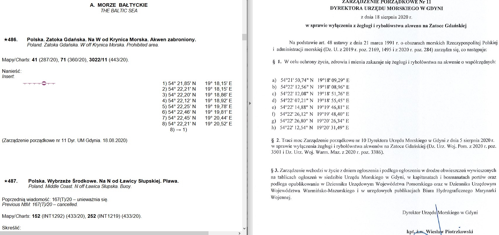

Porównałem (przy okazji przekopowych akwenów zabronionych) wiadomość 486 (opublikowaną w WŻ) z oryginalnym zarządzeniem porządkowym DUM:
zarzDUM_vs_WŻ.jpg [ 274.94 KiB | Przeglądane 6025 razy ]
Ciekawe!
Dyrektor UM ustanawia (pal sześć czy ma do tego prawo) akwen zabraniający żeglugi określając jego wierzchołki z dokładnością do jednej setnej sekundy kątowej (0,01″)
Czyli (jeśli gdzieś nie popełniłem błędu: 1852 / 60 / 100) dokładność =~ 31 centymetrów. :respekt:
Tymczasem WŻ zaokrąglają te współrzędne do jednej setnej minuty kątowej. Inaczej mówiąc do (1852/100)... 18,52 metra :roll:
Czyli zmniejszając dokładność sześćdziesięciokrotnie (60x)
Ktoś tu przegina: albo DUM podając współrzędne z tak wielką dokładnością, albo WŻ lekceważąc te ustalenia... :rotfl:
Tak, wiem wiadomość służy teoretycznie jedynie do naniesienia informacji na mapę papierową, ale informacja ta jest też wykorzystywana do wnoszenia poprawek do map cyfrowych (UMP pcPL na przykład) i w ogóle jako źródło informacji nawigacyjnych.

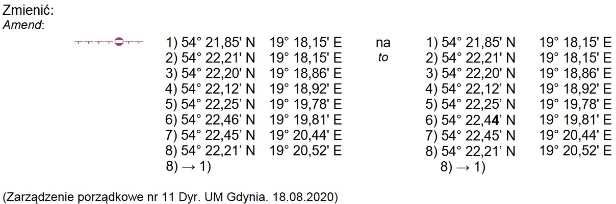

Poza tym te przeliczenia mogą generować pomyłki. Nawet nie tylko mogą, a spowodowały: wierzchołek oznaczony jako 6 / f w WŻ ma złą współrzędną. (po moim zgłoszeniu w następnych WŻ ma być poprawka)

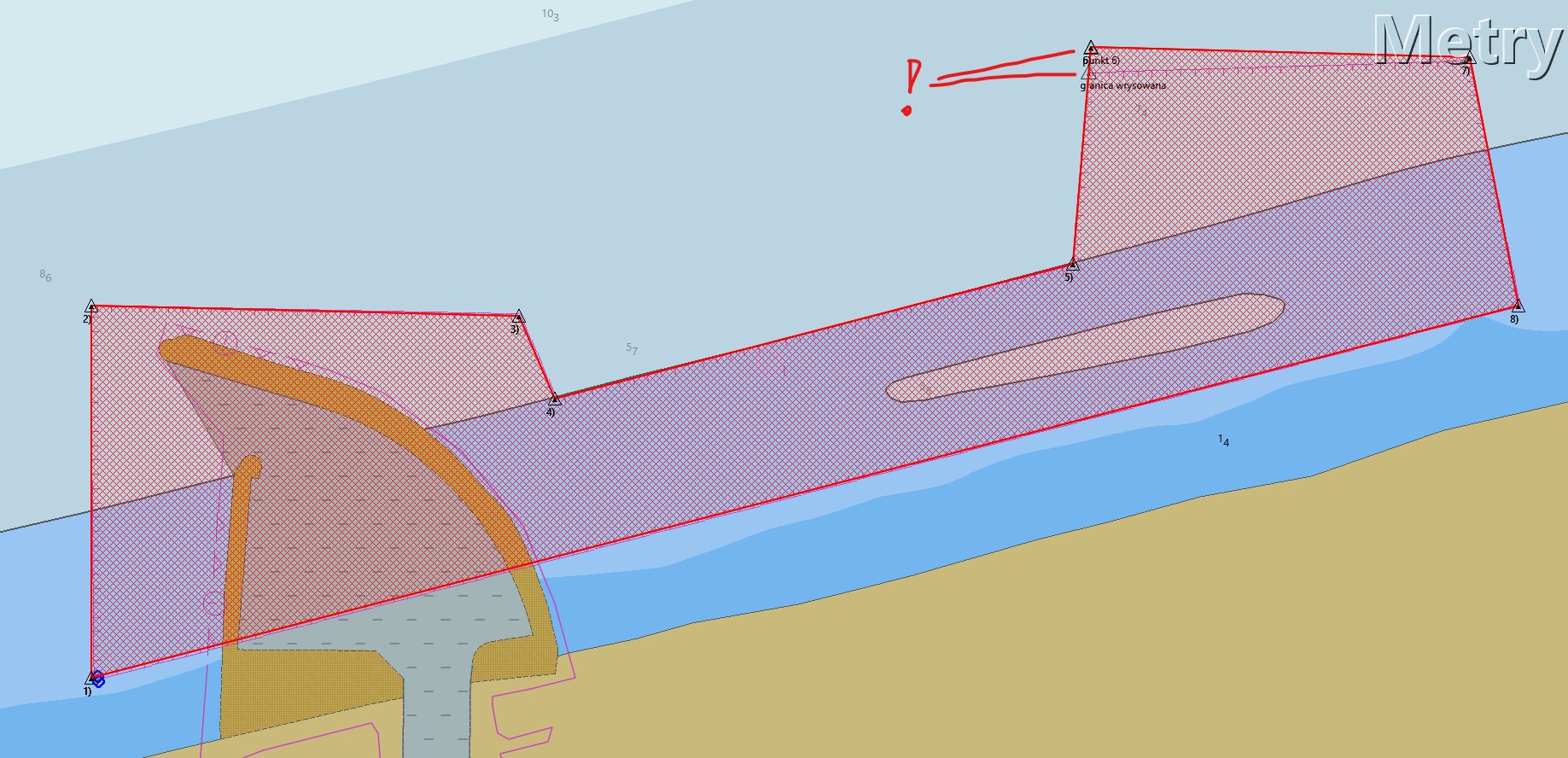

akwen_cały.jpg [ 428.39 KiB | Przeglądane 6025 razy ]

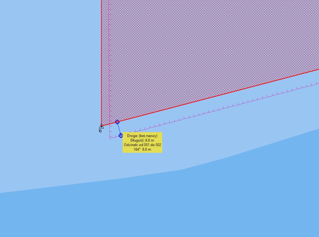

Na mapach ENC BHMW - jak się wydaje - "wrysowuje" akwen posługując się wersją "sekundową" co daje rozbieżności (przy zaokrągleniach algebraicznych to będzie maksymalnie ~9 metrów):
wierzchołek 1 a różnice.jpg [ 199.67 KiB | Przeglądane 6025 razy ]
Obyśmy tylko takie problemy mieli w związku z przekopem... :rotfl:
Tak już bardziej na serio - myślę, że UM przesadza z dokładnością, ale to jest typowe: mam komputer, mogę sobie narysować obszar i dostać jego współrzędne z dowolną dokładnością, to czemu mam tego nie użyć? W praktyce, oczywiście nikt nie będzie sprawdzał, czy przekroczyłeś granicę obszaru o 31cm, a nawet o 18m.
Jest https://bhmw.gov.pl/c/news/pdf/2020/9/WZ_39_2020.pdf:
poprawka.jpg [ 121.73 KiB | Przeglądane 5863 razy ]
