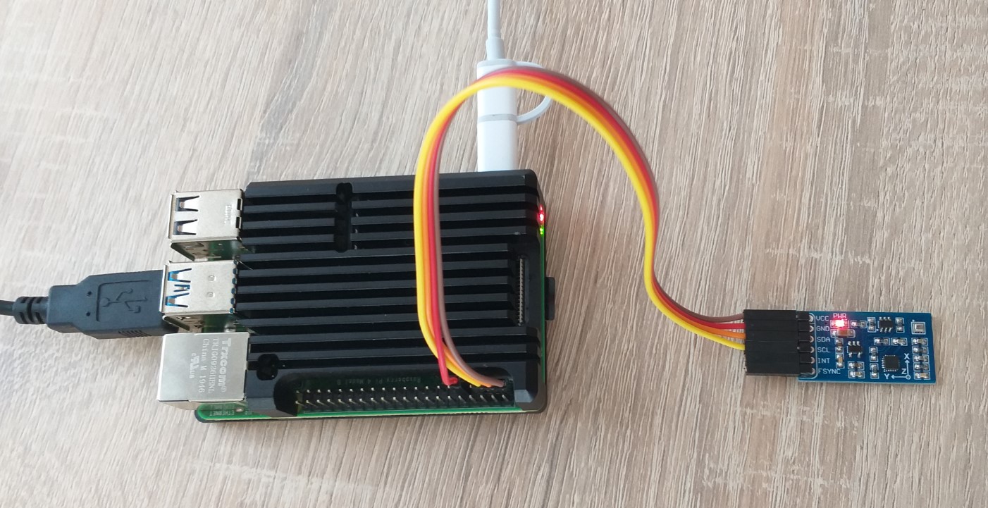

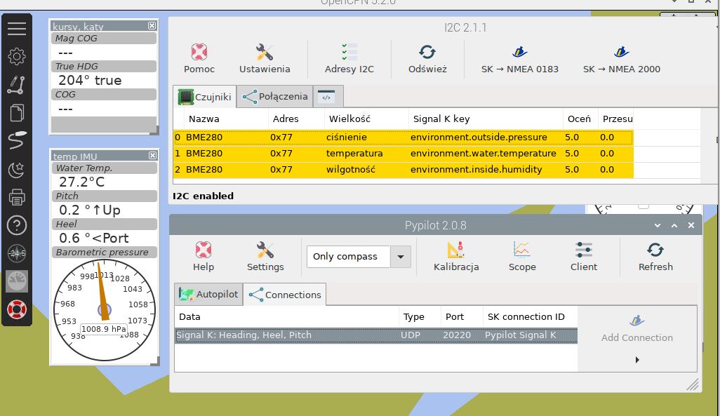

barwil napisał(a):
Masz może link do jakiegoś przykładu, gdzie to działa?
U mnie na biurku... :mrgreen:
biurko.jpg [ 255.18 KiB | Przeglądane 5881 razy ]
I2C.JPG [ 103.74 KiB | Przeglądane 5881 razy ]
W skrócie: Raspbery Pi + Openplotter (Raspbian)
konfiguracja I2C: https://www.youtube.com/watch?v=r8CGixMl18k&feature=youtu.be&t=539
A IMU podłącza się przez Pypilot: https://youtu.be/r8CGixMl18k?t=850
OK, czyli tutaj słowo-klucz to openplotter. Bo sama implementacja serwera SignalK nie zawiera jakichś specjalnych ułatwień dla i2c.
