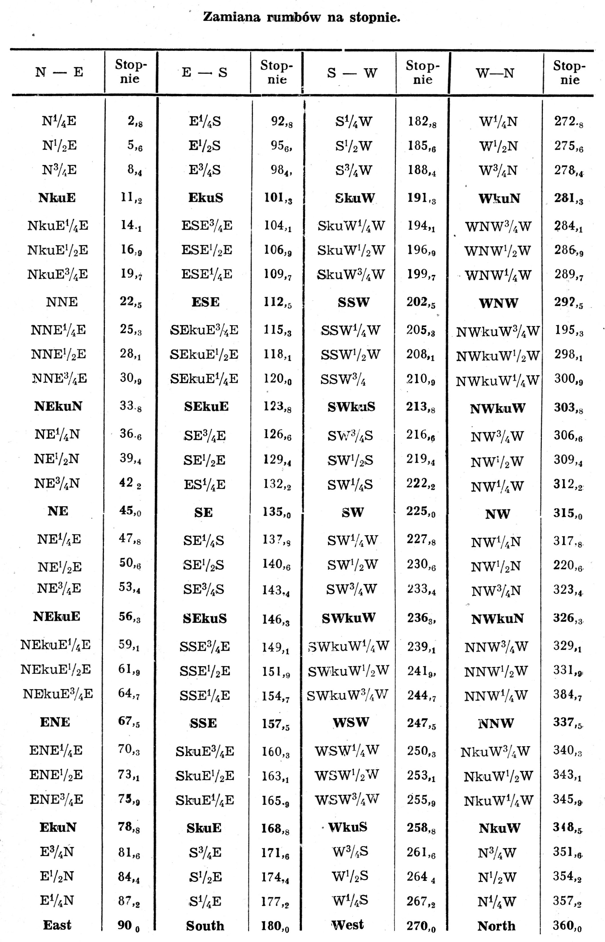

Pierwszy raz zetknąłem się z takim podziałem rumbów, wraz z nazewnictwem owych "ćwierćrumbów":
rumby_na_stopnie_Locja_Bałtyku_1958.jpg [ 648.31 KiB | Przeglądane 11014 razy ]
Tabela pochodzi z drugiego wydania "Locji Bałtyku. Cześć południowa. Wybrzeże polskie" autorstwa BHMW z roku 1958. s. 15.
Ćwierćrumbów jest 128, czyli każdy to 2,8125°

A skoro jakiś podpułkownik czy może sierżant wymyślił słowo "ćwierćrumb"
Marku, ale "ćwierćrumba" to wymyśliłem ja... :oops: (ani podpułkownikiem, ani sierżantem nie jestem) Ono w locji nie pada... :cool:
No, bo: jak nazwać 1/4 rumba?
Zaskoczył mnie w ogóle pomysł (potrzeba?) dzielenia włos...znaczy rumba na czworo. :roll:
Oj Wojtku, Wojtku! Myślisz, że w latach pięćdziesiątych nikomu nie skojarzyło się 1/4 z ćwiercią i myślisz, że byłeś prekursorem ćwierćrumbowania? :-)
A tak na serio, to nie mam pojęcia czemu takie coś znalazło się w tabeli przeliczeniowej.

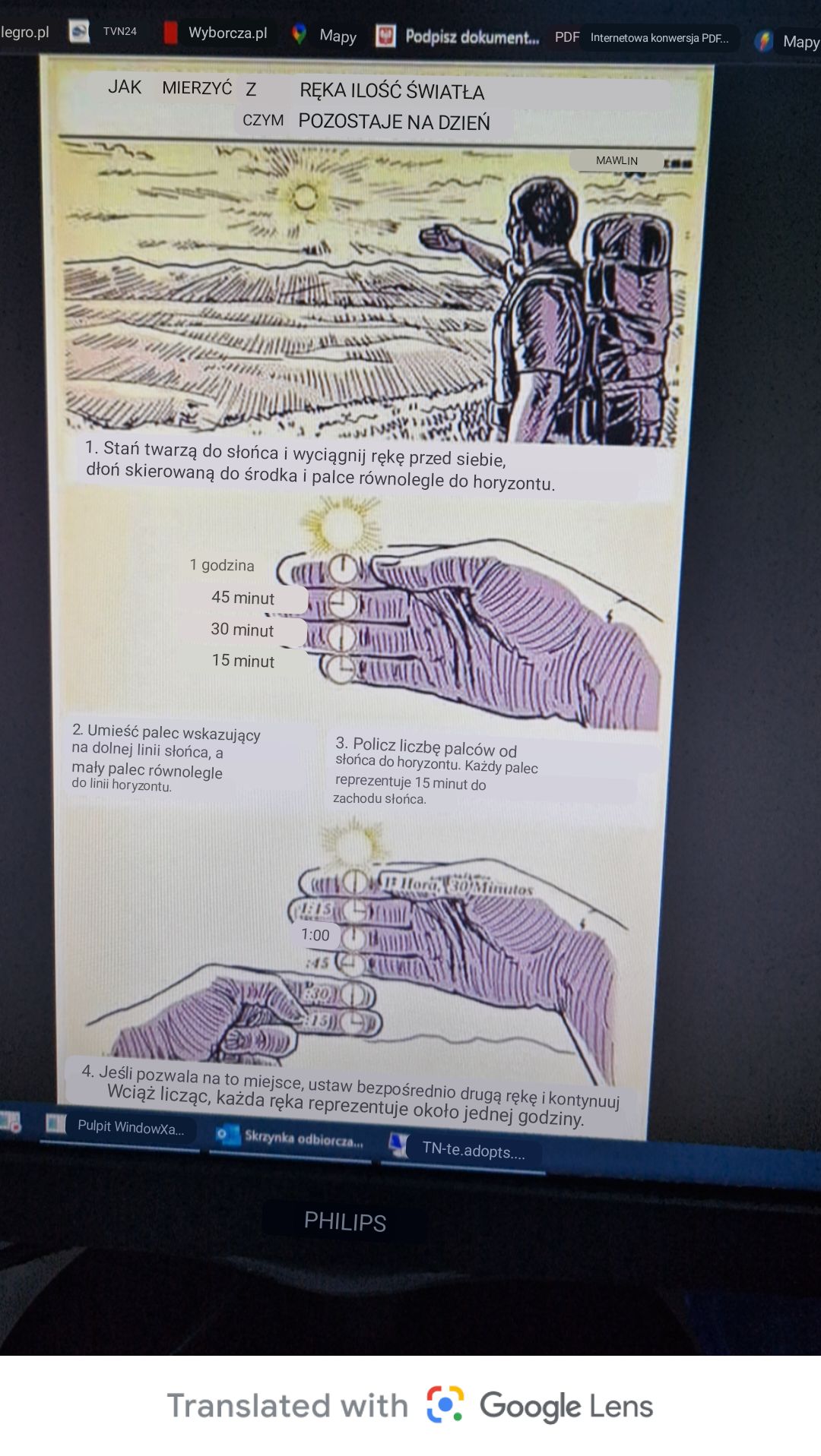

xxxc
Nie wiem o co chodzi z pierwszym obrazkiem (język), ale jeżeli o to za ile zajdzie słońce, to czy to nie zależy od szerokości geograficznej i pory roku?
Tłumaczenie "googlem" na obrazku... Pytanie Wojtka pozostaje zasadne. :D
File_20230203-151600.jpg [ 260.75 KiB | Przeglądane 10759 razy ]

Senator napisał(a):
xxxc
Raczej nie. Ziemia obraca się wokół osi z jednakową prędkością niezależnie od pory roku czy szerokości geograficznej. Różnice mogą występować w kącie pod jakim „słońce wędruje” w kierunku horyzontu ale czas pozostaje ten sam.

Tylko, że w tym doświadczeniu nie chodzi o to kiedy i czy nawet słońce zajdzie. Chodzi o to z jaką prędkością wędruje po niebie. A ta jest stała , czyli 15 stopni na godzinę niezależnie od szerokości geograficznej i pory roku ( podstawy astronawigacji). I te cztery palce maja przypominać ten właśnie kąt.
OK, więc muszą być liczby :) :
Dziś w Warszawie słońce górowało ok 12:00 (dokładnie o 11:49:45). Wysokość słońca wynosiła wtedy 21 z groszami stopnia.
Zachód (przyjmując Twoje 15°/h) powinien nastąpić po około 1,5 godziny (22/15=1,47) od czasu tej kulminacji. Czyli o 13:30.
Jednak zachód słońca miał miejsce ok 16:30. A więc po 3 godzinach od wyliczonego czasu. No to wychodzi że Słońce poruszało się dzisiaj średnio jedynie ~5°/h... :ugeek: Dlaczego? :roll:
No chyba, że jak u Borchardta "słońce zaszło dziś nieprawidłowo"... :rotfl:
Wszystko by działało, gdyby słońce górowało w zenicie o 1200 (90°). Wschód byłby o 0600, zachód o 1800. (90°/15° = 6h). Ale tak nie jest... :cry:
