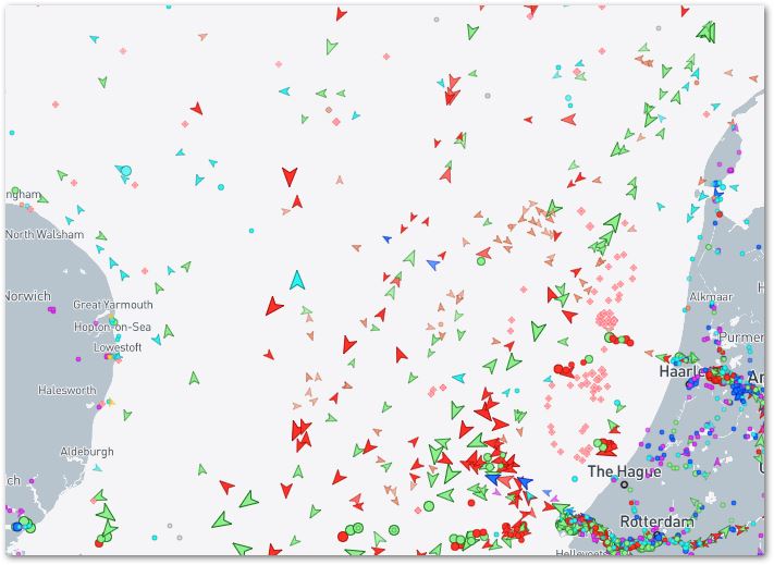

Nie bardzo wiem, gdzie ty chcesz dojechać, ale znając Twoje podejście nie jest to wyzwanie geograficzno-nawigacyjne. Weź se popacz, jak AIS jest prezentowany na południowej części Północnego.
Pomimo lutego "FIOLETOWOŚĆ" jest dość jasno prezentowana.
