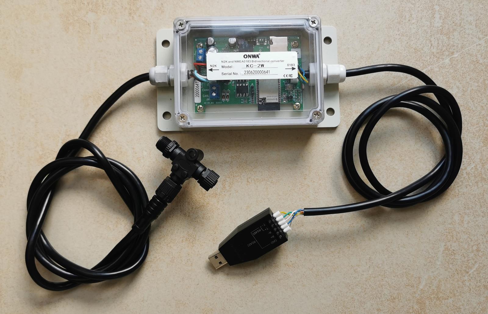

Gdy znalazłem informację o konwerterze NMEA2000 <-> NMEA0183 w WiFi (KC-2W), o którym już pisałem - stwierdziłem, że to coś o czym myślałem od jakiegoś czasu w akceptowalnej cenie.
Kupiłem konwerter oraz trójnik NMEA2000 (5 pin M12) (https://pl.wikipedia.org/wiki/NMEA_2000#/media/Plik:Nmea2000_t_connector_and_plug.jpg), aby móc wpiąć się do jachtowej sieci NMEA 2000. Na wszelki wypadek wyjście-wejście NMEA0183 wyposażyłem w konwerter na USB.

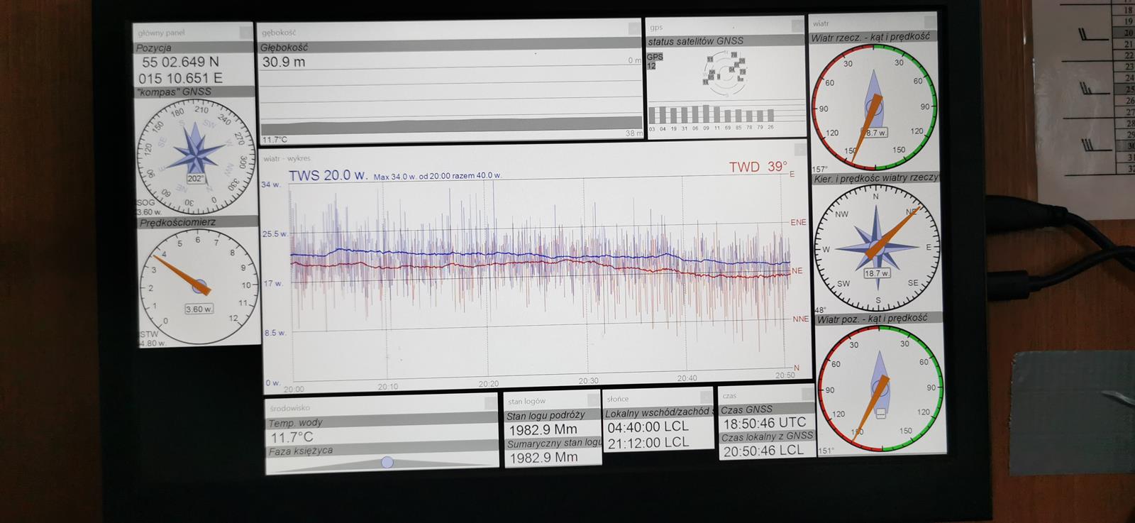

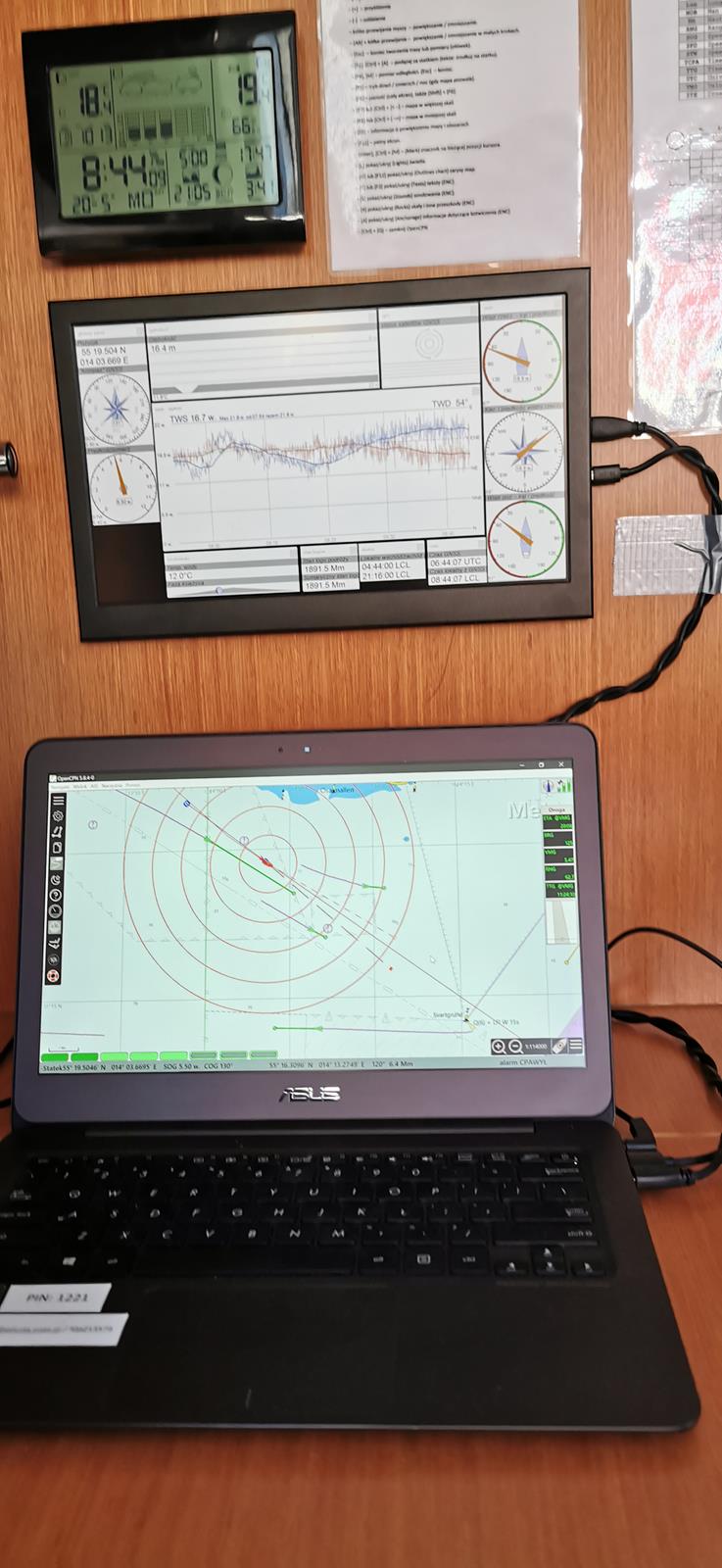

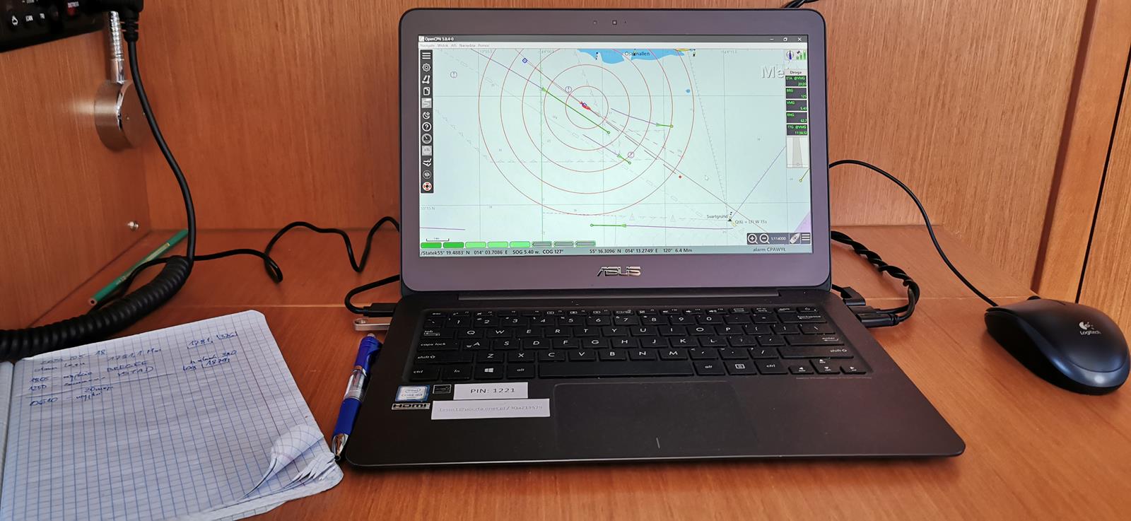

Chcąc w pełni skorzystać z, jak się spodziewałem, wielu danych zabrałem ze sobą zewnętrzny monitorek (aby mapa była bez przeszkód na jednym ekranie, a dane z wtyczki doashboard mogły okupować monitor dodatkowy. Monitor zasilany z USB laptopa, dane - po HDMI (micro - mini).
Wszystko zadziałało bez pudła!
1.
Po wpięciu wtyczki ONWY KC-2W w gniazdo NMEA i włączeniu zasilania sieci NMEA diody zaczęły błyskać, a z portu 10111 dane popłynęły wartkim strumieniem.
2. Dane można było uzyskać także z portu COM konwertera RS422. Ten port mógł też posłużyć do wysyłania danych z komputera DO jachtowej sieci NMEA. Ale używałem go tylko do testów, połączenie WiFi było stabilne.
3. Z monitorem to był doskonały pomysł - np. wykres kierunek-siła wiatru jest użyteczny gdy ma niemikroskopijny rozmiar.

Poza tym dane na górnym monitorze miały swoje stałe miejsce, więc można je było rzutem oka ogarnąć:

5. Prawdziwy plug-and-play zasilaniowy: ONWA KC-2W zasilana jest z sieci NMEA2000 i pobiera zaledwie 1 LEN (50mA). Można alternatywnie zasilić z innego źródła 12V (np. w przypadku podłączenia do 0183 tylko).
