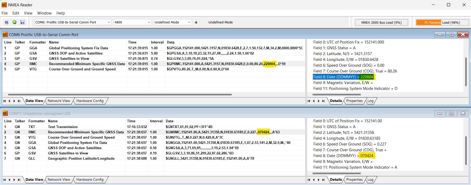

Przy okazji jakichś testów stwierdziłem, że mój stary odbiornik GNSS (Holux M215+) wskazuje... złą datę! Dzisiaj (7 kwietnia 2024) twierdzi, że jest 22 sierpnia 2004. Równolegle odczyt z innego odbiornika (Beitian BN-86U) pokazuje prawidłową datę.
Data jest w sekwencji RMC:
GPS_zła_data.jpg [ 340.04 KiB | Przeglądane 3791 razy ]
(Holux jest na porcie COM6, na COM11 Beitian).

Firma Holux zakończyła swą działalność, ale poszukiwanie w internecie doprowadziły do wyjaśnienia problemu: winny jest GPS week number rollover.
Krótko: Czas w systemie GPS liczony jest jako liczba tygodni od "daty startowej" = 5 stycznia 1980. Niestety zapamiętywany jest jako zmienna mogąca mieć maksymalną wartość = 1024 (2^10). Licznik ten przekręcił się więc już 2 razy: 21 sierpnia 1999 oraz 6 kwietnia 2019.
Sprawdzenie, że od ostatniego "przekręcenia licznika" do dziś upłynęło dokładnie tyle dni, co od poprzedniego "przekręcenia" do daty wskazywanej przez odbiornik – potwierdziły, że to ten problem. :roll:
