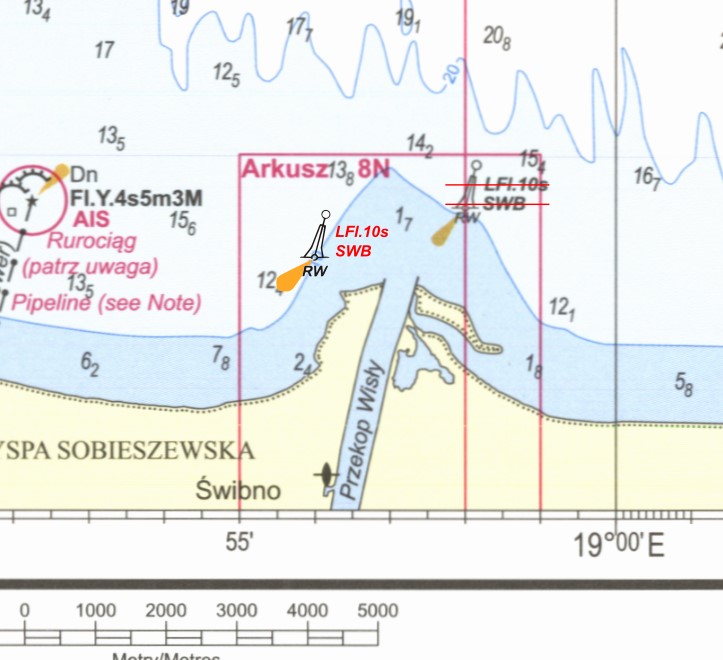

Mam wątpliwości jak nanosić poprawki na mapy BHMW.

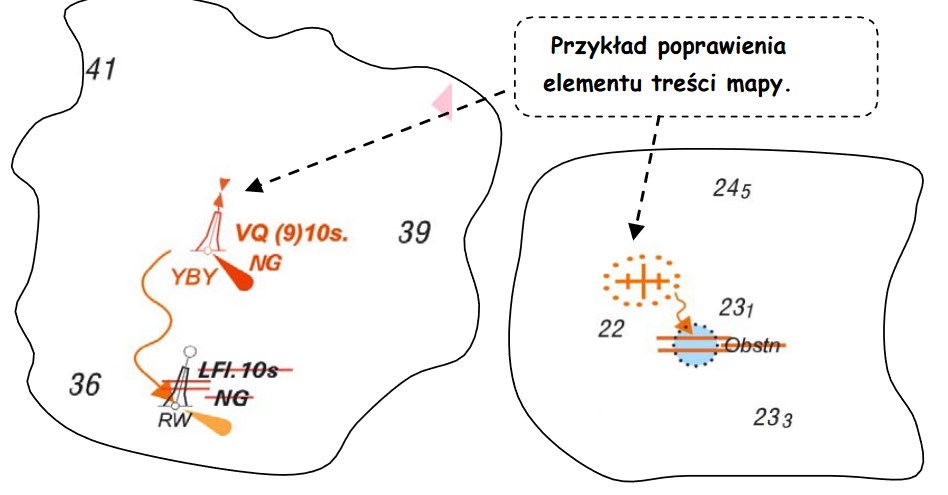

BHMW ma instrukcję do korekty map morskich i publikacji nautycznych. Instrukcja ta zawiera np. taki obrazek:
BHMW_poprawki_map.jpg [ 59.23 KiB | Przeglądane 4178 razy ]
Proste jest naniesienie nowego elementu (gdy nie ma przeszkód do wrysowania go we właściwej pozycji), czy usunięcie elementu. Jeżeli nie mieścimy się z elementem nowym zastępującym stary lub w miejscu gdzie powinien być naniesiony jest już coś, nowy element umieszczamy obok, a jego rzeczywistą pozycję wskazujemy falistą strzałką.

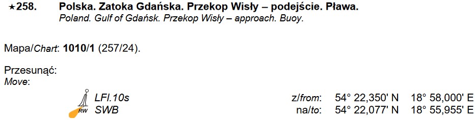

Instrukcja nie przewiduje jednak operacji "przesunąć" (używanej w WŻ). Np. WŻ 2024/19
WŻ_2024_19_258.jpg [ 40.78 KiB | Przeglądane 4178 razy ]
I tu mam w głowie dwie wersje:
1. falistą strzałką poprowadzoną ze starej pozycji wskazuję pozycję nową.
1a. Jak wyżej + na nowej pozycji wrysowuję obiekt, a na starej pozycji - skreślam go.
2. rozbijam operację "przesunąć" na "usunąć" (w starej pozycji) + "dodać" (w nowej pozycji), czyli jakoś tak:
poprawka_w_2.jpg [ 78.28 KiB | Przeglądane 4178 razy ]
Która wersja jest dobra?

Poprawiałem kiedyś papierowe mapy całego AKM Gdańsk. W razie wątpliwości szukałem podobnego przypadku we wcześniejszych poprawkach nanoszonych jeszcze w BHMW (kiedyś poprawiali mapy przed sprzedażą).
W opisanym przez Ciebie przypadku były stosowane obie metody. Druga, gdy odległość przesunięcia na mapie była znaczna (wg uznania korektora), a pierwsza przy niewielkiej odległości lub sporym zagęszczeniu symboli. Przy czym niewielkie przesunięcia były pokazywanie nie linią falistą, lecz niepełnym okręgiem (ok. 3/4-7/8) między pozycjami.

Tak przy okazji: WŻ nakazuje przesunięcie tej pławy na konkretnej mapie, o konkretnej skali... MBSZ bezsensowne jest nakazywanie umieszczenia tej pławy na tej mapie na pozycji = 018° 55,955' E...
Bowiem 0,001' to 1,852 m (szerokość) i (* cos szerokości) ok 1,852 * 0,58 = 1,074 m (długość). W skali mapy (1:150 000) 1074 mm to 0,007 mm... a 1852 mm - 0,012 mm... :rotfl:
Wystarczyłaby dokładność 0,1', no maksymalnie 0,01', która odpowiadałoby (w skali mapy) odpowiednio 0,12 / 0,07 mm (szerokość / długość).
