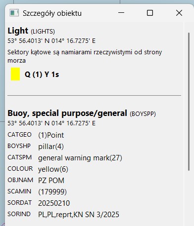

Z jeszcze większym zdumieniem odkryłem przy światłach niebędących grupowymi informację o grupie zawierającej... jeden błysk. Niby tak można, ale... To na mapie elektronicznej. Coś się zmieniło w IALA albo IHO?
0680_on_ENC.jpg [ 41.31 KiB | Przeglądane 3797 razy ]
PS. Zdecydowana większość świateł typu Q nie ma w spisie ani okresu, ani długości światła i przerwy...
