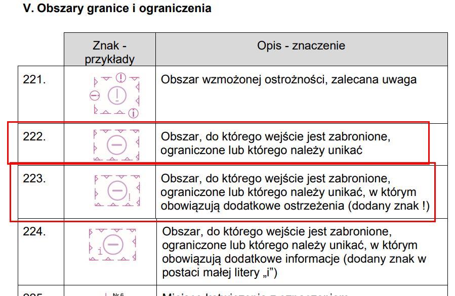

Cześć
Przeglądałem kiedyś przewodnik BHMW 540 i znalazłem tam pewne niespójności w oznaczeniach i opisach. Napisałem wtedy do BHMW, by wyjaśnić, ale pozostało to bez odpowiedzi.
Wojtek Bartoszyński swego czasu prosił o ewentualne uwagi do "uwalnianych" publikacji, więc tu wrzucam.
Znak 189
znak 189.jpg [ 21.78 KiB | Przeglądane 2701 razy ]
Jeżeli opis jest właściwy to znak powinien być bez wykrzyknika, jak w znaku nr 222 (poniżej), który różni się tylko kształtem obszaru. Albo opis powinien mieć jak znak nr 223
znak 223.jpg [ 89.02 KiB | Przeglądane 2701 razy ]

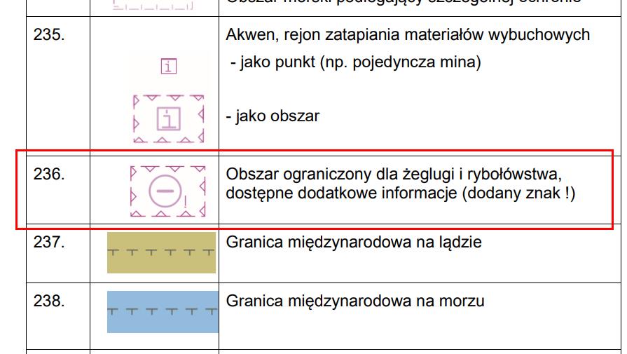

Znak 223 i 236
znak 236.jpg [ 65.22 KiB | Przeglądane 2701 razy ]
Znaki nr 223 i 236 są identyczne, umieszczone w dwóch odrębnych pozycjach z różnymi opisami. Coś mi tu nie gra. Raczej nie powinno być dwóch takich samych znaków w różnych miejscach przewodnika z różnymi opisami, acz zbliżonych znaczeniowo.

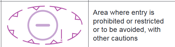

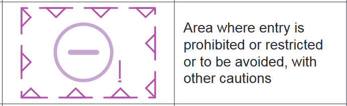

Zajrzałem do "mapy nr 1" (chart #1) (str. 60, 71):
chart#1_189.png [ 29.27 KiB | Przeglądane 2679 razy ]
chart#1_223.png [ 37.69 KiB | Przeglądane 2679 razy ]
Opis przy 189 jest ewidentnie błędny. Powtórzenie symbolu to "kalka" z symboliki międzynarodowej chyba.

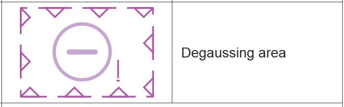

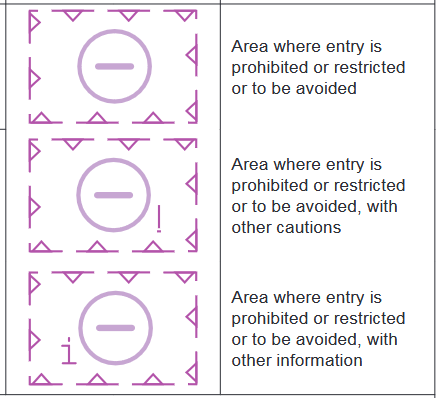

Odrębne (różne) znaczenia tych samych symboli - zawiera też mapa nr 1 (s. 75):
chart#1_75.png [ 19.2 KiB | Przeglądane 2679 razy ]
chart#1_75b.png [ 30.9 KiB | Przeglądane 2679 razy ]
Z tym, że przy układzie jednej legendy do wszystkich map (papierowych i ECDIS) - tak jak w "mapie nr 1" ma to jakiś sens. Przy układzie przewodnika tylko do ECDIS (jak w 540) - sens jest mniejszy -> powinien być jeden symbol, a jego objaśnienie wyczerpujące.
O, nawet degaussing area podpięty jest pod ten znak.
Tak, zgadzam się z Tobą - powinni umieścić w przewodniku wszelkie możliwe objaśnienia przy jednym znaku.
