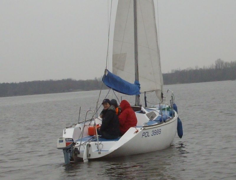

3. kupić/wykonać i założyć coś w rodzaju dyszy Korta wokół śruby silnika, bo część najważniejszych ubytków na jednej stronie powstała od uderzeń sterem w obracającą się śrubę
Nie wydaje mi się , że przy prawidłowo zabezpieczonym kontrafale, śruba silnika mogłaby uderzać o płetwę sterową.
Tym bardziej, że pantograf ma dość długie ramię odsuwające silnik od pawęży.
Przypuszczam, że ślady po uderzeniu śruby napędowej silnika powstały wtedy, gdy płetwa sterowa podczas żeglugi na silniku była odchylona znacznie od pionu, a manewry na silniku nie były zsynchronizowane z pracą na sterze.
Źle przypuszczasz. Silnik zamontowany jest na desce pantografu której przez wiórki można obejrzeć kilka warstw wgłąb. Sam silnik kiwa się jak goopi, spada z tej deski, więc czasem przy manewrach obśliźnie się na płetwę. czasem Kuracent zapomina podnieść ster do manewrowania silnikiem.
