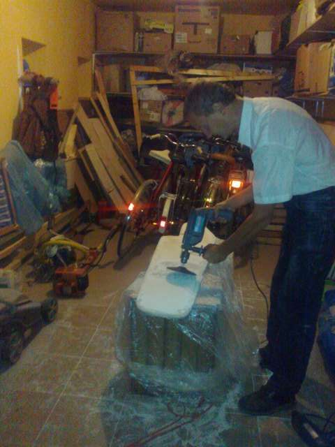

Wróciłem dopiero co z akcji szlifowania płetwy sterowej. W szkole podstawowej a może w liceum mieliśmy przedmiot o nazwie bodajże Zajęcia Praktyczno-Techniczne lub jakoś tak. Widziałem wtedy szlifierkę w jakimś warsztacie przyszkolnym. Była przymocowana do stołu i jak się wydawało mocno skomplikowana w obsłudze i niebezpieczna z punktu widzenia BHP.
I oto wczoraj Łukasz (lj78) i Robert uczyli mnie obsługi. W nowoczesnym wydaniu. Okazało się, że była to zwykła wiertarka tylko bez wiertła a za to z kółkiem wielkości CD. Naprawdę mi się podobało, co widać na załączonym zdjęciu.
Komentarz: Szlifowanie nie jest takie trudne, jakby się wydawało.
szlifowanie.jpg [ 37.35 KiB | Przeglądane 7231 razy ]
Teraz trzeba poczekać parę dni aż wszystko wyschnie. A potem będzie trudniejsza lekcja: laminowanie. Nie wiem, czy jest to wykonalne dla osoby, która z ZPT miała naciąganą tróje?

Chcieliśmy to zrobić jak najmniej inwazyjnie, ale okazało się, że odsłonięta sklejka jest miejscami mokra i zbutwiała - trzeba było tę próchnicę usunąć - teraz schnie:
Wyrównaliśmy też miejsca, gdzie był odsłonięty laminat - teraz ta gorsza strona wygląda tak:
Oczywiście - pod purchlem na stronie drugiej była woda, został on otworzony, brzegi wyrównane i też sobie schnie.
