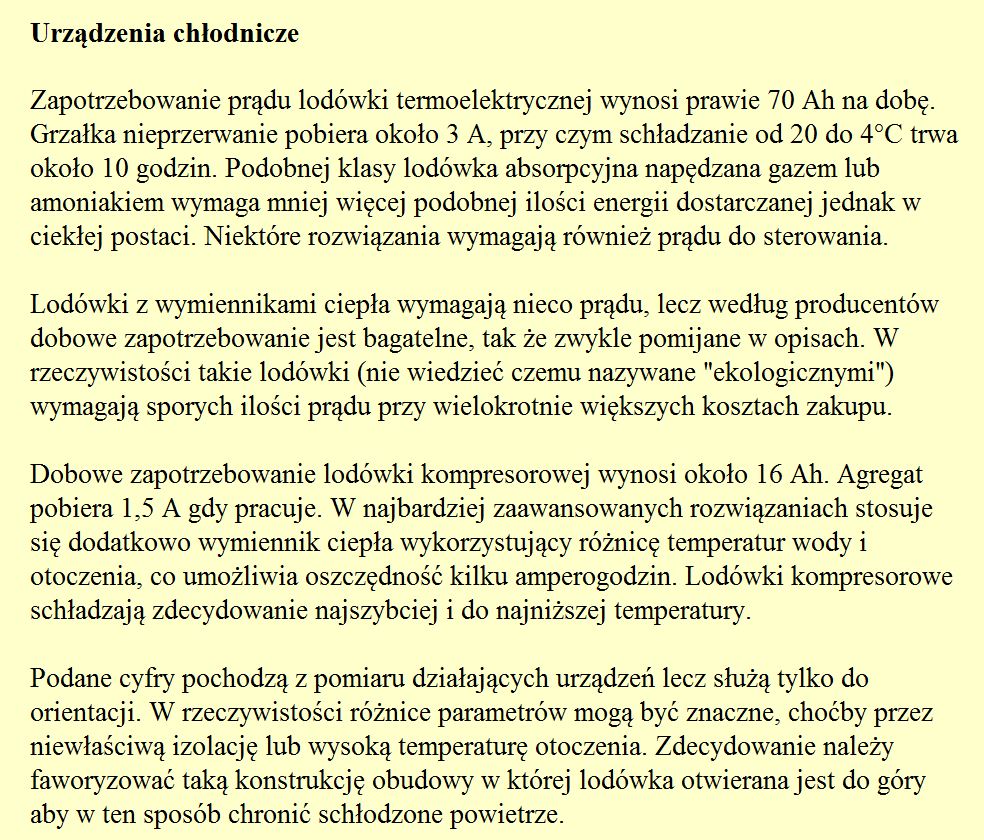

Akurat niedawno natknąłem się na orientacyjne zużycie energii przez różne rodzaje lodówek, które oszacował i podał na swojej stronie Jerzy Sychut (http://www.sychut.com/ruina/el/index.html). Pomiary, które przeprowadził, wskazały od 16 do 70 Ah na dobę w zależności od rodzaju lodówki. Przy oczywistych zastrzeżeniach dotyczących skuteczności izolacji, temperatury otoczenia itd. daje to już jakiś obraz. (Wklejam też skrina, bo link prowadzi do początku strony, a nie wiem jak dać bezpośredni odsyłacz.)
uch.jpg [ 235.32 KiB | Przeglądane 9750 razy ]
Za ten post autor Margrabi otrzymał podziękowanie od: Kuracent
