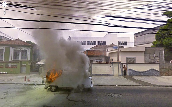

Pokazały się w sprzedaży małe kule gaśnicze średnicy 150cm za 50pln
specjalnie sprowadzone do nas od Azjatów. :cool:
Aukcja:
Kula Gaśnicza FIREBALL Gaśnica automatyczna OKAZJA (4269622122)
Zawiadamiam, bo nie było ich w kraju w sprzedaży od co najmniej 3 lat
(od kiedy na nie czatowałem)
Mam już taką już w komorze silnika mojego Busa bo jak pisałem; tradycyjne VW często się palą - z przodu nie czuć dymu, a do gaźnika dochodzi kabelek pod stałym napięciem. :evil:
