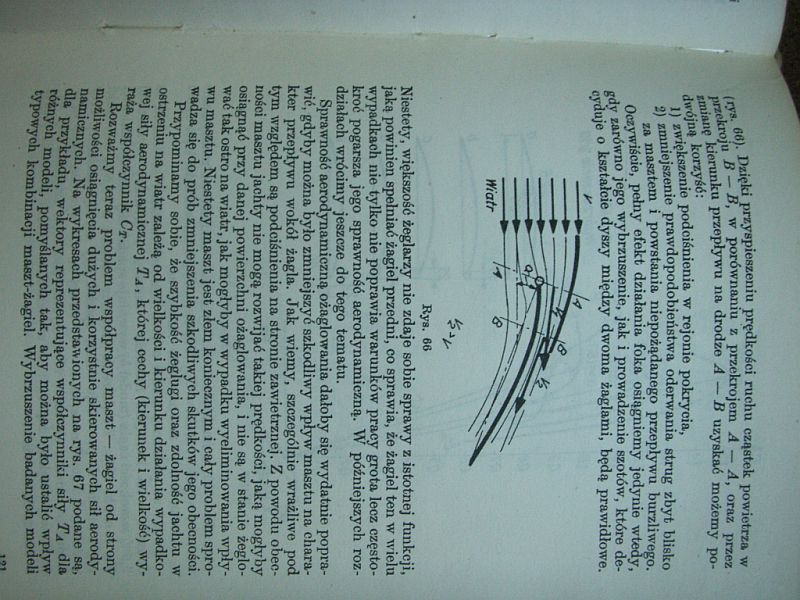

Czego tam Andrzeju nie rozumiesz? Moge sprobowac wytlumaczyc.
Ja akurat rozumiem prawie wszystko, bo miałem dobrych nauczycieli matematyki i fizyki. I teraz już nie jestem początkującym żeglarzem ze stażem 200h. (target tej ksiązki). Ale i tak nie rozumiem, co autorzy czasami mają na myśli.
No dobrze, to na początek wytłumacz mi ten fragment z wydania VI str. 158:
Współdziałanie żagli na kursach ostrych, szczególnie grota z żaglem przednim (np. fokiem), polega na przyspieszeniu prędkości przepływu strug powietrza (wiatru) na obszarze, gdzie fok zachodzi na grot. Wtedy to bowiem tylko część foka oraz przednia część grota tworzą dyszę, która wywołując wzrost podciśnienia na zawietrznej stronie grota poprawia sprawność ożaglowania typu slup i sluter. Takie działanie foka nazywamy dyszowym oddziaływaniem foka na pracę grota (rys. 5.13). Optymalne podniesienie sprawności grota tą metodą jest uzależnione od odpowiedniego kształu dyszy pomiędzy żaglami. Warunkiem koniecznym istnienia odpowiedniego kształtu dyszy jest to, aby kierunek ruchu powietrza pomiędzy dwoma żaglami był styczny do powierzchni grota. Można to osiągnąć dobierając właściwy kąt trymu foka, tj. kąt zawarty między płaszczyzną żagla przednim i grotem wpływają ..."
pzdr,
Andrzej Kurowski
PostNapisane: 8 sie 2013, o 02:46
Posty: 14010
Otrzymał podziękowań: 2486
To ja odpowiem: A czego tu Andrzeju nie rozumiesz: skoro rozumiało to wiele tysięcy żeglarzy przez wiele lat.
Zwężenie strug; dysza; przyśpieszenie przepływu cząstek; ssanie po bokach w przewężce:
i efekt ssący jacht do przodu był oczywisty. :mrgreen:
http://pl.wikipedia.org/wiki/R%C3%B3wnanie_Bernoulliego
Chyba dopiero praktyczne badania tunelowe zaprzeczyły temu zjawisku.
Znaczy:
Panowie autorzy nie czytali nowego Marchaja :rotfl:
PostNapisane: 8 sie 2013, o 08:21
Podziękował : 3105
Otrzymał podziękowań: 2710
Zdaje się, że jak większość, oparli się na Kuczyńskim i tych, którzy go przepisywali, często razem z obrazkami.

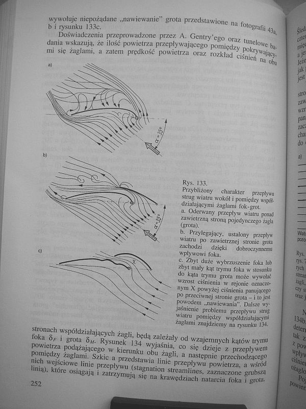

Mysle, ze wszystko rozumiesz, tylko nie zgadzasz sie z trescia?! A to przywilej bardziej zaawansowanych zeglarzy :mrgreen:
A powinna to być wiedza powszechna, nie zasię przywilej dla wtajemniczonych starych repów, conie? ;)
bryg napisał(a):
tak mnie teraz przewrotnie naszło. To forum czyta wielu młodych żeglarzy, może pokusić się o wytłumaczenie choćby tych dwóch zagadnień? Jak byście to napisali najprościej?
Najprościej to jest pokazać na łódce... Minutka starczy. ;)
Ale skoro już chowam siem przed słońcem, może komu siem przyda:
Efekt dyszy polega na tym że w zwężeniu przepływ przyspiesza a ciśnienie maleje. Powiedzmy że powietrze lub woda (wszystko jedno, hydraulika) płynie sobie rurą, o jakimś tam przekroju, z jakąś tam prędkością - jeśli trafi na przewężenie to musi przyspieszyć aby taka sama jego ilość zdążyła przejść przez to węższe miejsce. A gdy prędkość wzrośnie to jego ciśnienie spadnie. Takie prawo fizyki, Bernouliego bodaj.
Czyli w zwężeniu pojawi się podciśnienie, niższe ciśnienie niż poza przewężeniem.
Skąd jednak komu do łba przyszło że taki efekt da zbliżenie foka do grota - przekracza mą zdolność pojmowania :lol: Sorry. To widać i czuć, gołym okiem libo ciałkiem: gdyby istniało podciśnienie pomiędzy fokiem i grotem to by zassało te żagle do siebie. Przyciągnęłoby fok do grota aż by się zetknęły, toć sztywne nie są. Skoro tak się nie dzieje, co każdy widzi, znaczy dyszy nie ma. QED.
Nie trzeba do tego mierzyć ciśnień ani czytać "Teorii" Marchaja... zresztą pół wieku mającej... :-P
(Marchaj, Czesław A. Teoria żeglowania, Liga Przyjaciół Żołnierza, Warszawa, 1957 r.)

ps W najstarszym Marchaju była napewno dysza (chyba) bo w 1970 było tak:
PICT8969.JPG [ 127.18 KiB | Przeglądane 15490 razy ]
I foki były wybierane jak najszerzej z kipów na burcie.
Dopiero jak pływałem PIP'em (1989) to moje wielkie zdziwienie wywołały wszystkie (niezachodzące za maszt) regatowe foki wybrane dołem na blachę prawie do osi masztu.
Konkurencja: (Wrochna, Paluszkiewicz, itp) uczyli mnie nowego ustawienia żagli, abym mógł ich wyregacać. :mrgreen:

w ostatnim wydaniu jest o tym kilkanaście stron,
a zaczyna się tak:

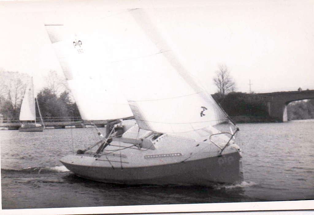

Pamiętam jak Skrzat mi tłumaczył (na trzeciej z kolei Sportinie), że Kania szyje już całkiem inne żagle niż inni: "Foki zamknięte" czy coś tak.
Wtedy tego nie łapałem, ale gdy kilka lat potem musiałem uszyć nowego foka po pierwszych regatach PIP'a to zacząłem pojmować.
Na tym zdjęciu widać szyny foków wg. starych tradycji i miejsce faktycznego wybierania szorów w które kazali mi znawcy tematu przestawić bloczki...
Potem... z czasem pojechały jeszcze bliżej masztu (na przednią część "uszu" skrzyń mieczowych).
