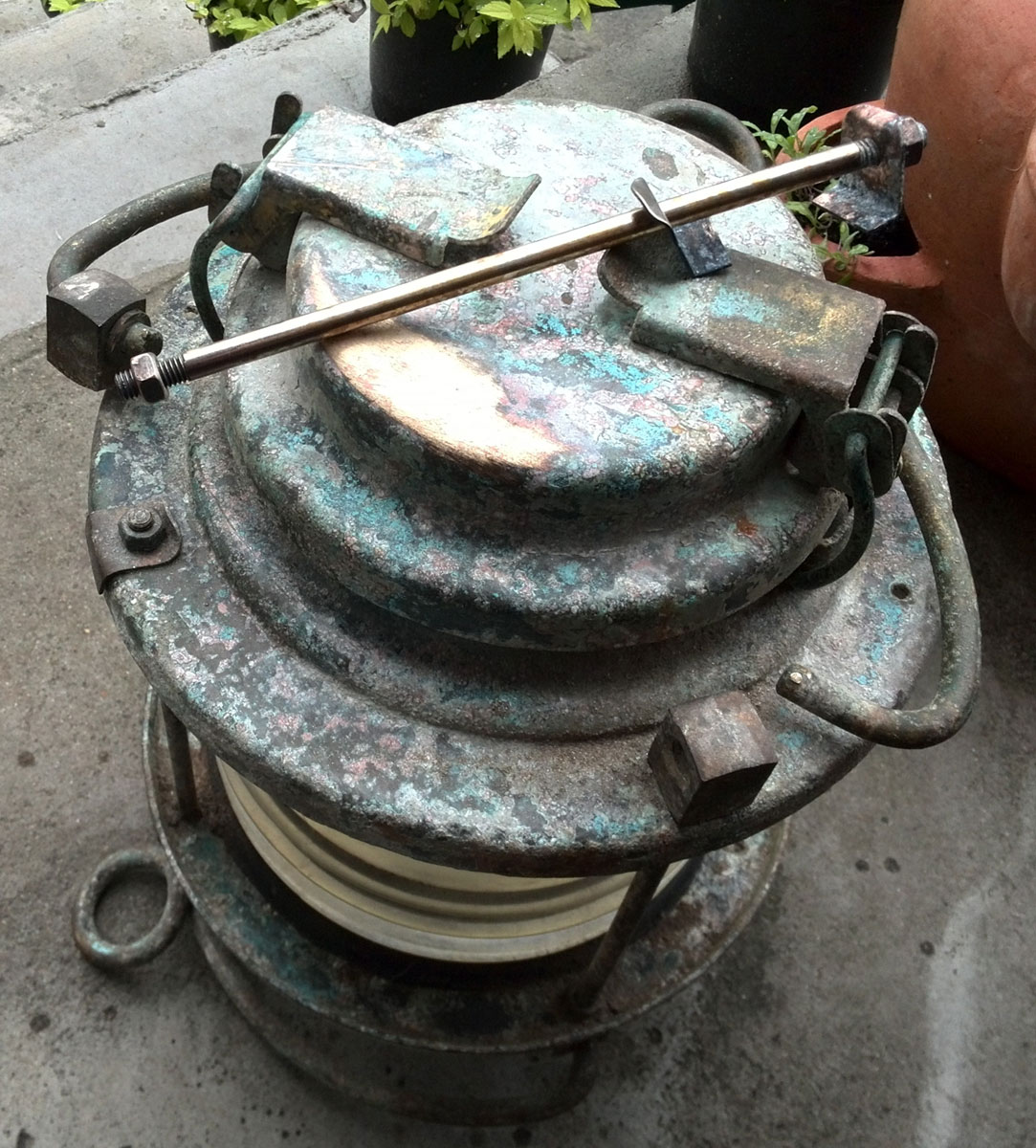

damit napisał(a):
Podobne latarnie były wystawiane na tablica.pl w cenie 120 zł/szt.
Noszzzz, a ja przez pół niedzieli oskrobałem jeden pręcik (i to niedokładnie). Trzeba częściej zaglądać na OLX :-)
Komentarz: Pomnik pracy ciężkiej i żmudnej :-)
skrobanie.jpg [ 293.51 KiB | Przeglądane 2788 razy ]
Może fosol? Albo piasowanie po rozebraniu na kawałki...
PostNapisane: 28 kwi 2014, o 08:46
Może fosol?
Kombinowałem z wodą, solą i aluminium a także z kretem i aluminium.
Woda z solą ślicznie wyczyściła powierzchnie na których nie było syfu - znaczy się czysta powierzchnia zrobiła jeszcze bardziej czysta.
Kret się zagotował i rozpuścił folię aluminiową. Cały pręcik pokrył się czarnym masłowatym syfem. Ludwik i druciak do naczyń poradził sobie z tą masłowatą mazią.
Zadziałała (i to niedokładnie) szczota na wiertarce i papier ścierny.
PostNapisane: 28 kwi 2014, o 08:48
Posty: 12653
Podziękował : 1774
Otrzymał podziękowań: 4275
No to piaskowanie...
Myślę, że większą frajdę dałoby Ci rozmontowanie lampy i czyszczenie jej poszczególnych elementów. Chociaż, z drugiej strony - aparatu "Druh", który rozmontowałem jako niespełna trzyletnie pacholę ponad pół wieku temu, do dzisiaj nikomu nie udało się zmontować :lol:
Daniel
PostNapisane: 28 kwi 2014, o 09:53
Piaskowanie sucks...
Dałem kiedyś do piaskowania potężny, odlewany mosiężny bulaj, otwierany ale bez szkła - bo chciałem go oczyścić z farb olejnych, jakimi został pomalowany przez kilkadziesiąt roczników poborowych. Wyszło całkiem do d...., bo co prawda pozbyłem się farby, ale powierzchnia przypomina teraz mocno zaawansowany cellulitis.
Odradzam.

PostNapisane: 28 kwi 2014, o 16:23
Posty: 3409
Podziękował : 255
Otrzymał podziękowań: 309
Rozkręcić, szmatka bawełniana ze starego prześcieradła, siuwax do miedzi i jedziesz! :twisted:
Jedną lampkę masz, to w weekend oblecisz - kocyk pod drzewkiem se rozłóż, weź piwko..
W załamaniach i szczelinkach szczoteczka do zębów stara nada się. :mrgreen:
Odradzam
Do takich celów stosuje się polerowanie wibracyjne kształtkami w wannie. Trzeba poszukać, bo na targach branżowych od kilku lat oferowano sporo urządzeń do tego procesu i powinny być już zakłady, które to mają. No ale nie ma to jak własnoręczne doskonalenie charakteru i siły woli. :-P

No to polerowanie wibracyjne byłoby zajebiste, ale to już trzeba oddać jakiejś firmie bo w domu to trochę nie bardzo, a co do ceny to szukałem ich trochę żeby wiedzieć ile są warte i średnio chodzą po około 200zł ale w tragicznym stanie, pomalowane albo brudne, moje są wyczyszczone więc wydaje mi się, że za jedną mogę żądać około 300zł, stwierdziłem, że wystawie je teraz jako komplet za niecałe 1000zł czyli 333zł za jedną, jeżeli nie uda mi się je sprzedać za więcej niż 150zł za sztukę to zostawiam je dla siebie, potrzebuje kasy ale nie aż tak, żeby oddaj takie ładne lampy za bezcen :D
Prawdopodobnie podeszli jak do okrętu a to trzeba subtelniej; odpowiednim ścierniwem, mniejszym ciśnieniem i specjalną dyszą. Konserwatorzy zabytków rzeźby i dzwony piaskują i jakoś to im wychodzi.
Może oczekujesz zbyt szybkich rezultatów?
Ja kilkakrotnie powtarzałem zabieg (robię to trochę inaczej niż koledzy pisali)
Szklana misa wyłożona folią al. kuchenną (ale taką grubszą),sól (albo soda) rozpuszczona w bardzo ciepłej wodzie.
Zostawiam przedmiot w kąpieli i obserwuję co jakiś czas. Bywa, że i całą dobę tak leży, potem zmieniam roztwór a potem zmieniam i roztwór i folię.
Można też szmatką i szczoteczką czyścić z użyciem soku z cytryny, wody z octem, kwasem szczawiowym, fosolem.
a stary bosmański sposób to szare mydło, soda żrąca i kreda zarobione na papkę
Po tych wszystkich czyszczeniach przedmiot trzeba dokładnie zmyć ciepłą wodą
UWAGA !!! Zachować ostrożność. Chronić oczy i ręce
Jak chcemy mechanicznie to raczej nie drucianką a filcem (np. na wałku giętkim) i grubszą pastą polerską
Albo nie kombinować i użyć http://starwax.pl/produkty/pielegnacja- ... 43168.html
W ostateczności oddać fachowcom :-P np. w Warszawie ul. Wyszogrodzka 7 lok. 70, Ave Artystyczna Pracownia Cyzelerska
Eeeee, w linku informują, że: "Do klamek, karniszy, żyrandoli, naczyń, bibelotów" a nic o lampach okrętowych nie piszą. :-)
A tak na poważnie, to warstwa syfu (śniedź, patyna) jest gruba i twarda. Do tego miejscami poprzetykana jest - chyba - pozostałościami jakiegoś środka (konserwującego??). Przypomina to troszkę płatki miki (półprzezroczyste, bardzo cienkie, kruche) i mam wrażenie, że nie przepuszcza to "chemikaliów". Nie rozpuszcza się w kretopodobnych środkach ani w benzynie lakowej.
Bez mechanicznej mitręgi się nie obejdzie :-)

filcem i pastą polerską to można wypolerować ale czystą powierzchnie, na pewno nie dałbyś rady brudnej, zaśniedziałej powietrzni wyczyścić filcem i pastą, ja miałem problem w niektórych miejscach, że szczotka druciana była za słaba i brud nie chciał zejść, filcem to bym chyba kilka lat czyścił :D
Może to jakaś bezbarwna farba czy inksza emalia made in PRL tak się przepoczwarzyła ;)

Ściągnięte z forum rusznikarskiego:
W sklepach chemicznych za około 3 zł kupuje się kwas szczawiowy(ma postać białych krystalicznych
ziarenek).Wsypuje się do wody odpowiednią ilość tak by powstał roztwór nasycony , tym roztworem przy
pomocy szmatki przeciera się powierzchnie miedziane lub mosiężne a następnie po odczekaniu kilku minut
spłukuje wodą ,operację można powtarzać aż do uzyskania efektu.Roztwór kwasu szczawiowego nie jest
żrący, świetnie wchodzi w reakcję z tlenkami miedzi i mosiądzu a nie reaguje bezpośrednio z
metalem..Jest to szybki i skuteczny sposób na czyszczenie.
