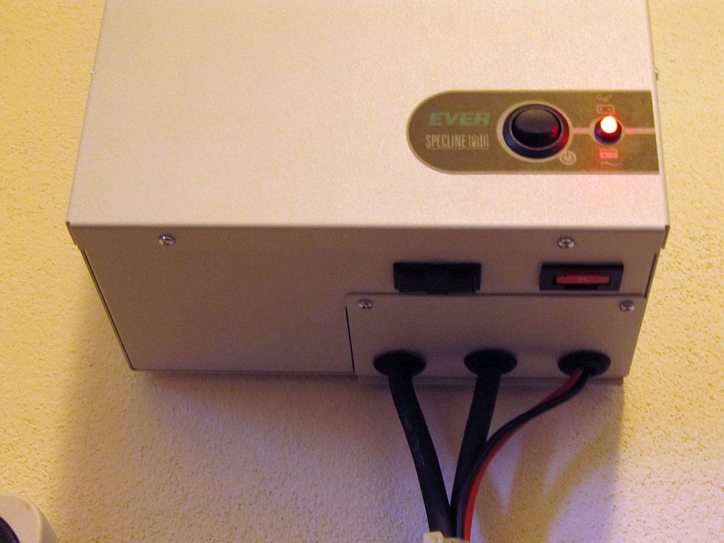

Mam podobnie tyle, że miałem akurat otwarty garaż od strony domu i uslyszalem trzask wywalanego bezpiecznika.
czy to nie fajny sposób na przytrzymanie przez zimę jednego jachtowego akumulatora w pełnym naładowaniu i z dobrą sprawnością?
Tak to dokładnie robię i ja - a poniewaz akumulatorów jachtowych mam 3 szt to zmieniam je w UPS-ie co 2/3 tygodnie.

o co chodzi z podłączeniem akumulatora.
Ten akurat model (ale taki chciałem) ma osobne styki na możliwość podlączenia dodatkowego akumulatora - mierzylem go wielokrotnie - utrzymywany jest w stałym napięciu 14,4 V.
Otwierasz obudowę - dołączasz do osobnej kostki dwa przewody 2 x 2,5mm kw. i zakladasz na nie klemy i wszystko.
Kostka ma specjalnie miejsce na dolączenie dodatkowej baterii.
Wieczorem jak dotrę do domu napiszę jaki to model.

PostNapisane: 19 maja 2014, o 19:27
Posty: 14122
damit napisał(a):
Możesz podać, jaki to typ UPS-a?
Jak obiecalem.
Wystarczą takie fotki?
IMG_5775.JPG [ 114.93 KiB | Przeglądane 3625 razy ]
IMG_5774.JPG [ 187.61 KiB | Przeglądane 3625 razy ]
IMG_5773.JPG [ 249.25 KiB | Przeglądane 3625 razy ]
