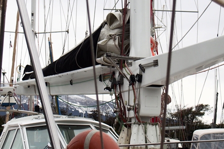

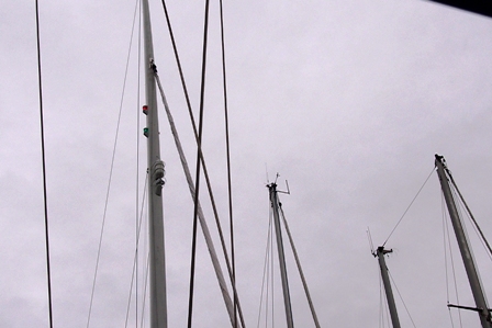

Dziś w nocy wpłynął do Puerto Williams taki oto jachcik :
http://www.icebirdexpeditions.com/index ... Itemid=129
na maszcie po prawej stronie miał zapalone światło czerwone nad zielonym, a po prawej stronie nic .... tzn nawet na tej wysokości nie miał lamp :D
Mógłby mi ktoś wyjaśnić co to za oznaczenie ? Bo pierwszy raz się spotkałem i nigdzie nie znalazłem.
A przy okazji to ciekawy egzemplarz :D
Zdjęcia w załączeniu.

Czerwone nad zielonym widoczne dookoła=> statek żaglowy.
Tylko czemu ma je tak zamontowane?

to ok, tylko na pewno nie były widoczne dookoła, bo jak wpływał to widziałem, a rano zauważyłem, że na lewej stronie nic nie ma :mrgreen:
zresztą po co takie oświetlenie, skoro i tak na koszu dziobowym i na rufie miał zdublowane światła ?

Jedno nie wyklucza drugiego. Statek żaglowy niesie burtowe i rufowe. Prawidło 25 mówi, że statek żaglowy może pokazywać na szczycie masztu, w miejscu, skąd będą najlepiej widoczne, dwa światła widoczne dookoła widnokręgu, umieszczone w linii pionowej, górne czerwone, a dolne zielone,
Tyle przepisy, a teraz praktyka:
Czerwone nad zielonym można sobie powiesić nawet na Albinie Vedze, ale - choć zgodnie z przepisami - będzie to wyglądało - delikatnie mówiąc - pretensjonalnie, że nie powiem - głupio. Utarło się, że te dodatkowe światła noszą jednostki większe, powyżej 20 metrów (choć widziałem i na kilkunastometrowych). Duże żaglowce mają na topie masztu specjalną konstrukcję do utrzymywania tych świateł. Tam, gdzie nie da się tego zrobić - daje się poniżej topu wysięgnik (trochę "szajbnięty" - na godzinę 2 lub 10) i światła mocuje się do niego. Jest to trochę "falandyzacja" przepisu, ale jeśli wysięgnik będzie dość długi - kąt martwy na rufą będzie stosunkowo mały.
Jacht z Twojego zdjęcia ma oczywiście źle zamontowane światła, bo ich zasięg obejmuje mniej więcej pół widnokręgu. Poza tym - jeśli już je tam montować, to wyżej, tzn. powyżej tego pseudosztagu. Przy postawieniu całego foka na lewym halsie - nikt tych świateł nie zobaczy.
A co do samego jachtu ze wspólnym bomem dla foka i grota - są takie. Na Horcie spotkałem na raz dwa: "Elana" i "Melinę I". Tu masz ich fotki (ostatnie 4 zdjęcia):
a co widoczności masz oczywiście rację :D zastanawiam się, czy po prostu ich gdzieś nie zgubili :-) niestety nie było czasu zapytać, bo wypłynęli ...
https://picasaweb.google.com/1170424478 ... powePYwadA[/quote]
ja widziałem to pierwszy raz :-)
Jak wpływali w nocy to oczy przecierałem ze zdumienia, gdzie im się kończy sztag :mrgreen:
aha i nie widziałem nigdzie na pokładzie kotwicy :D poważnie ...
zresztą na Twoich zdjęciach też nie widać .... jakiś patent ?
a co do tych świateł to zacząłem zastanawiać się o co chodzi, zwłaszcza, że nie jest to jacht robiony u Pana Kazia w ogródku - dlatego zwątpiłem, że nie wiem w czym rzecz - dlatego zapytałem :mrgreen:

W załącznikach do MPZZM są określone warunki techniczne, jakie powinny spełniać światła. M.in. jest tam podany kąt, w jakim światło widoczne dookoła widnokręgu może być zasłonięte przez elementy konstrukcyjne. Kąt ten wynosi 6°.
Czyli światło widoczne dookoła widnokręgu powinno świecić w kącie 354° :D
