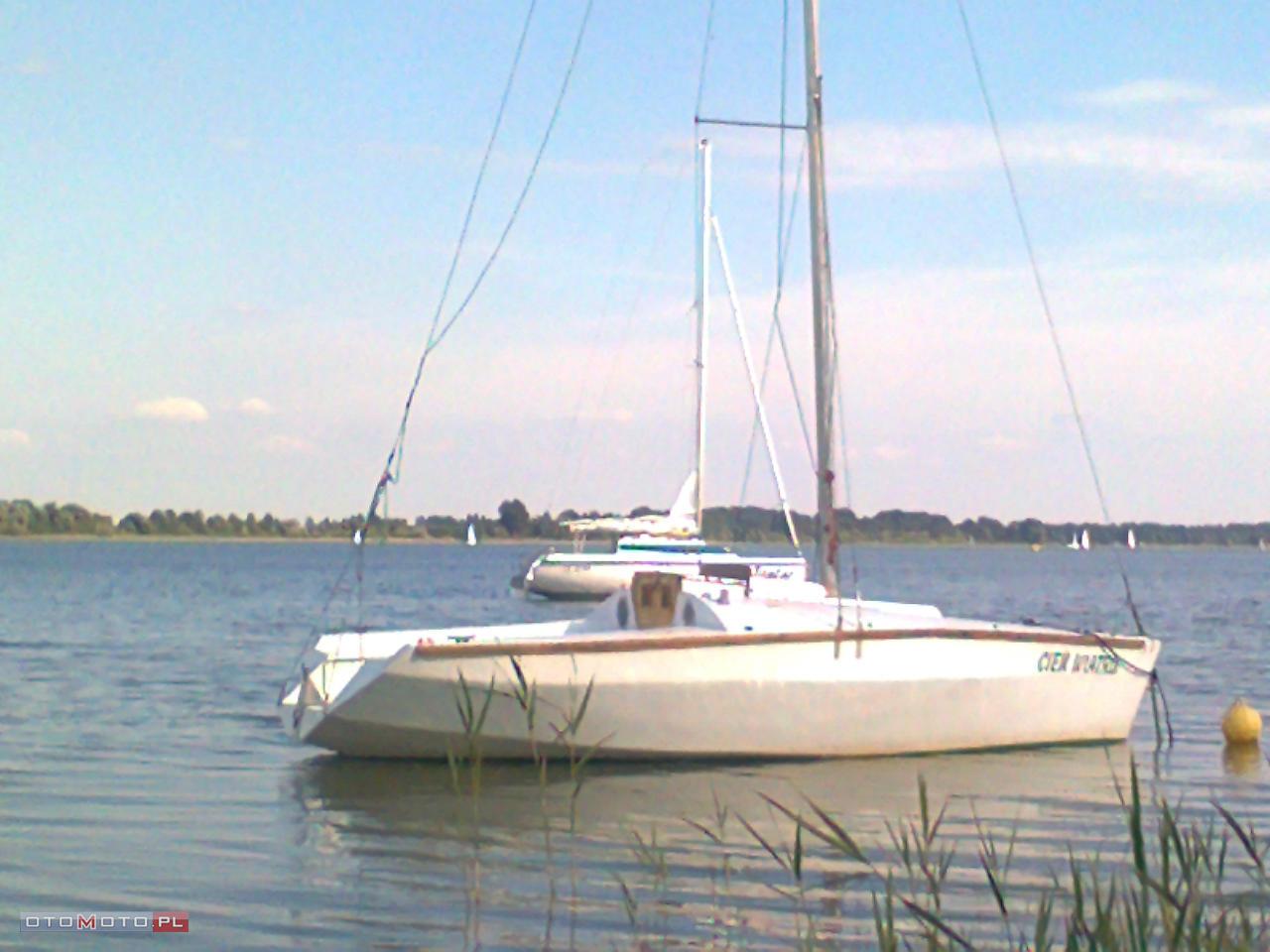

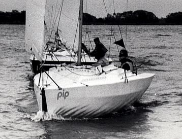

Na uwagę zasługuje to, że nawet z takiego ogłoszenia można się czegoś nauczyć: Widać garba na linii burty przed wantami?
B239466_3.jpg [ 99.25 KiB | Przeglądane 5171 razy ]
To w kilku PIP'ach się powtarza, bo w planach pozwoliłem sobie nie dopilnować opisu wykonania krawędzi górnej kadłuba.
Tam kończy się konstrukcja sztywna (szafki) a dalej w planach jest "jak wyjdzie"
i często wychodzi właśnie tak. :-x , a wysokość dziobnicy zależy od jej pochylenia.
Gdy ktoś nie robi zgodnie z przepisami MICRO to mu się pochyla.
Musze coś dodać w dokumentacji.
Za to dobrze widać jak (wąska :-P ) rufa siada gdy jacht płynie. :D

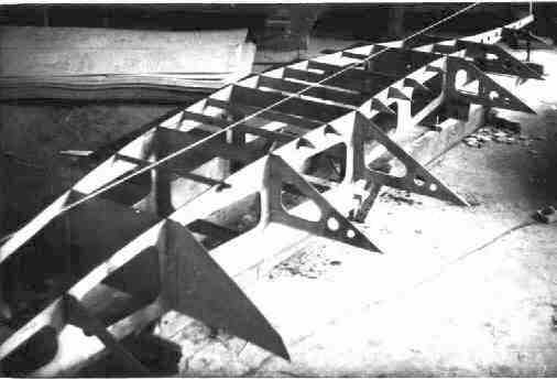

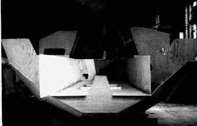

To taka technologia:
poszycie szyte i klejone żywicą
... z tym, że u mnie nawet szyć nie potrzeba, samo się układa :cool:
pip helling.jpg [ 17.82 KiB | Przeglądane 5013 razy ]
na tym układa się dno i przykleja:
potem dalsze kawałki ( na bokach)
aż dochodzimy do płaskiej łódki o trzech płaszczyznach dna
... która odwracamy i robimy "w powietrzu" resztę jachtu klejąc do się kolejne płaty sklejki :D

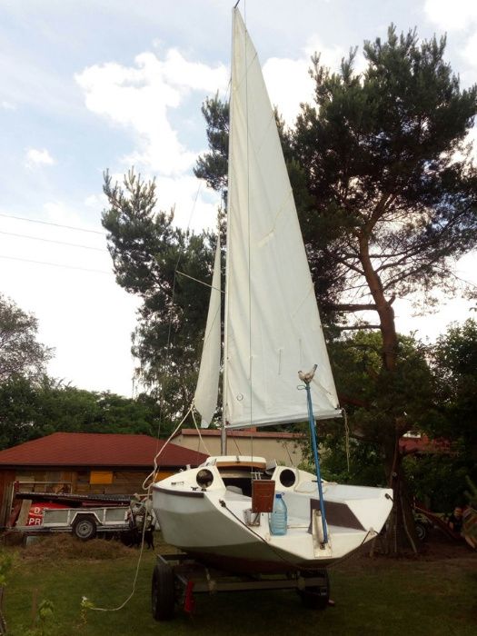

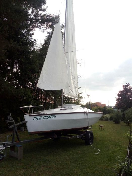

Foczek od innej łódki czy tak jest w oryginale? (wysoko jest).
PostNapisane: 21 cze 2019, o 11:49
Obawiam się, że sprzedający postawił foka sztormowego nie wiedząc: kto zacz.

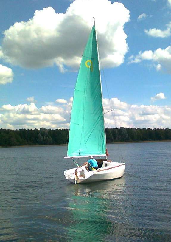

PIP prototyp miewał wysoko foki, ale nie aż tak:
zestaw pływa mm.jpg [ 87.81 KiB | Przeglądane 3863 razy ]
Nie jestem zwolennikiem stawiania żagli przednich przy samym pokładzie:
uważam, że dolna ich krawędz jest wtedy w zawirowaniach, więc traci wfektywność.

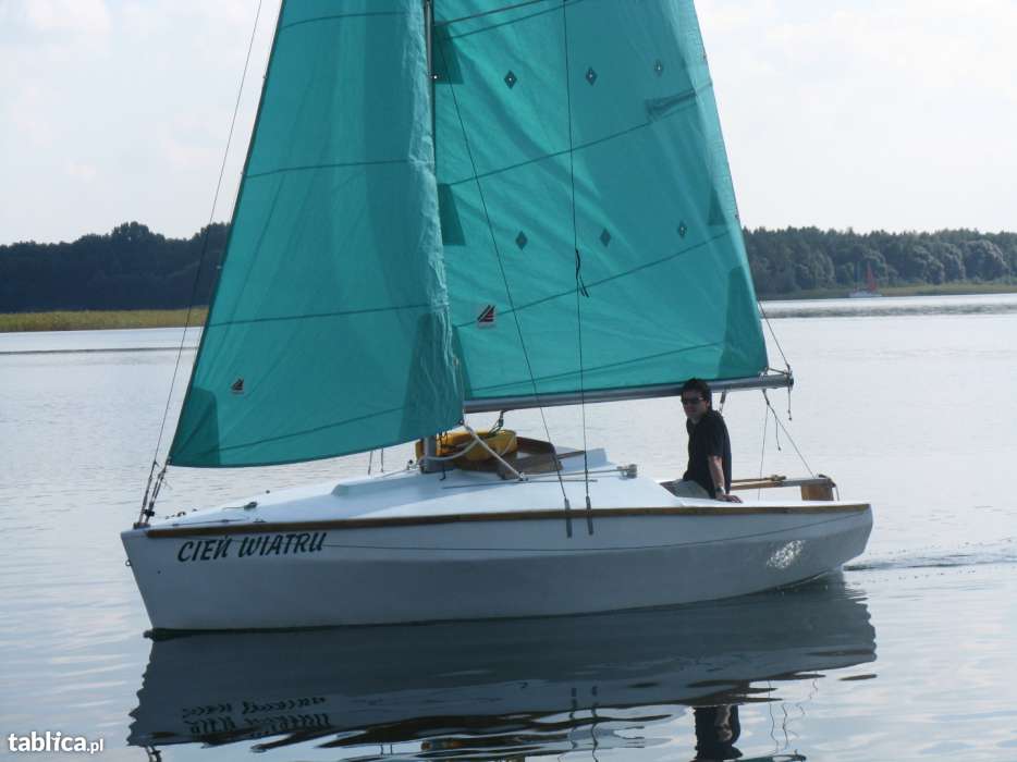

Jak pamiętam to "Cień Wiatru" miał kiedyś zielone żagle, ciekawe co z nimi
83561011_1_1000x700_jacht-zaglowy-pip-550-klasy-micro-wrzesnia_rev013.jpg [ 45.02 KiB | Przeglądane 3863 razy ]

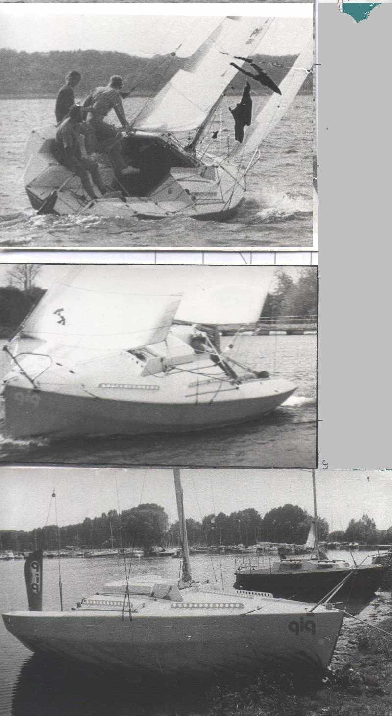

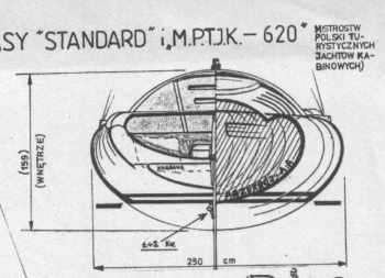

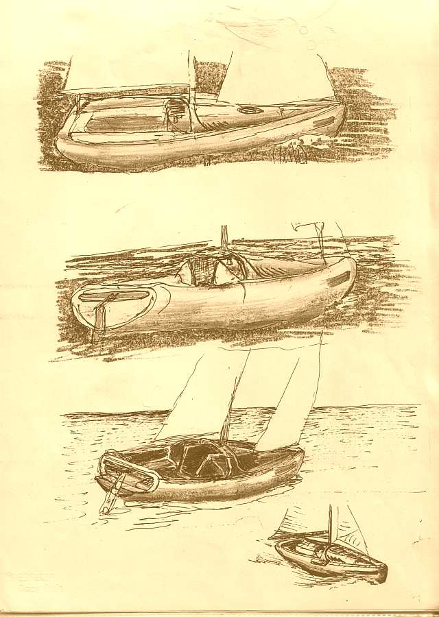

Myślisz, że po co ja projektowałem takie (fotki) kadłuby???
(od kiedy tylko zacząłem myśleć o szybkim pływaniu pod wiatr).
Dopiero z czasem przyszły wklęsłości dolne i szerokie dzioby.

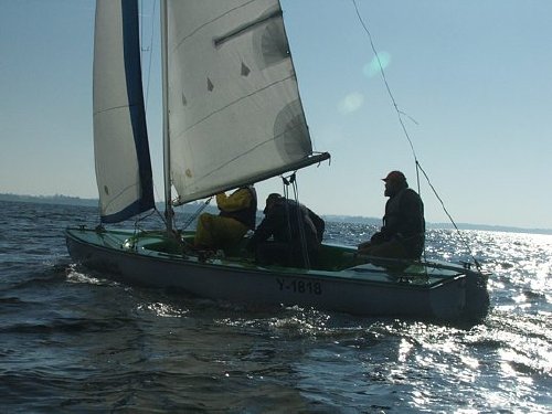

Jak zawsze, rozne szkoly, rozne mody, rozne utki.
Czasem skomplikowane: marny wiatr - fok/genua nisko. Dobry wiatr - wyzej bo dysza....
W roznicy praktycznej +/- 20cm sensu nie widze, ile to wyzej do lepszego wiatru?. W teorii dyszzowej tez nie. Ile to trudniej napinac sztaksle przy przydlugich sztagach?
Na swoich lodkach zawsze (przyklad po lewej) szukalem maksymalnej powierzchni i nigdy nie mialem istotnego "zapasu" na regulacje wyzej/nizej. A ze lubie bukszpryty...
W teorie o minimalizowaniu oporu indukowanego akurat wierze, bo nie tylko FD, ale i Hornet i sporo innych.

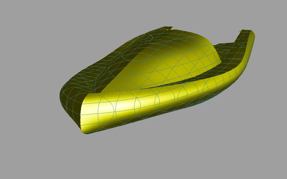

Dodam jeszcze, że Pip miał możliwość stawiania foka nisko z dziobu, ale jakoś "nie szło" (nie pamiętam dlaczego; chyba wolałem widzieć co z przodu).

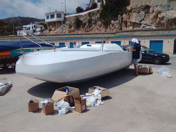

Wracając do zawirowań toniena darmo pustaki zaczynają już zawijać burty w pokłady:
4a229a0e5ec68575918c07d6ab3b46cd.jpg [ 45.81 KiB | Przeglądane 3688 razy ]
