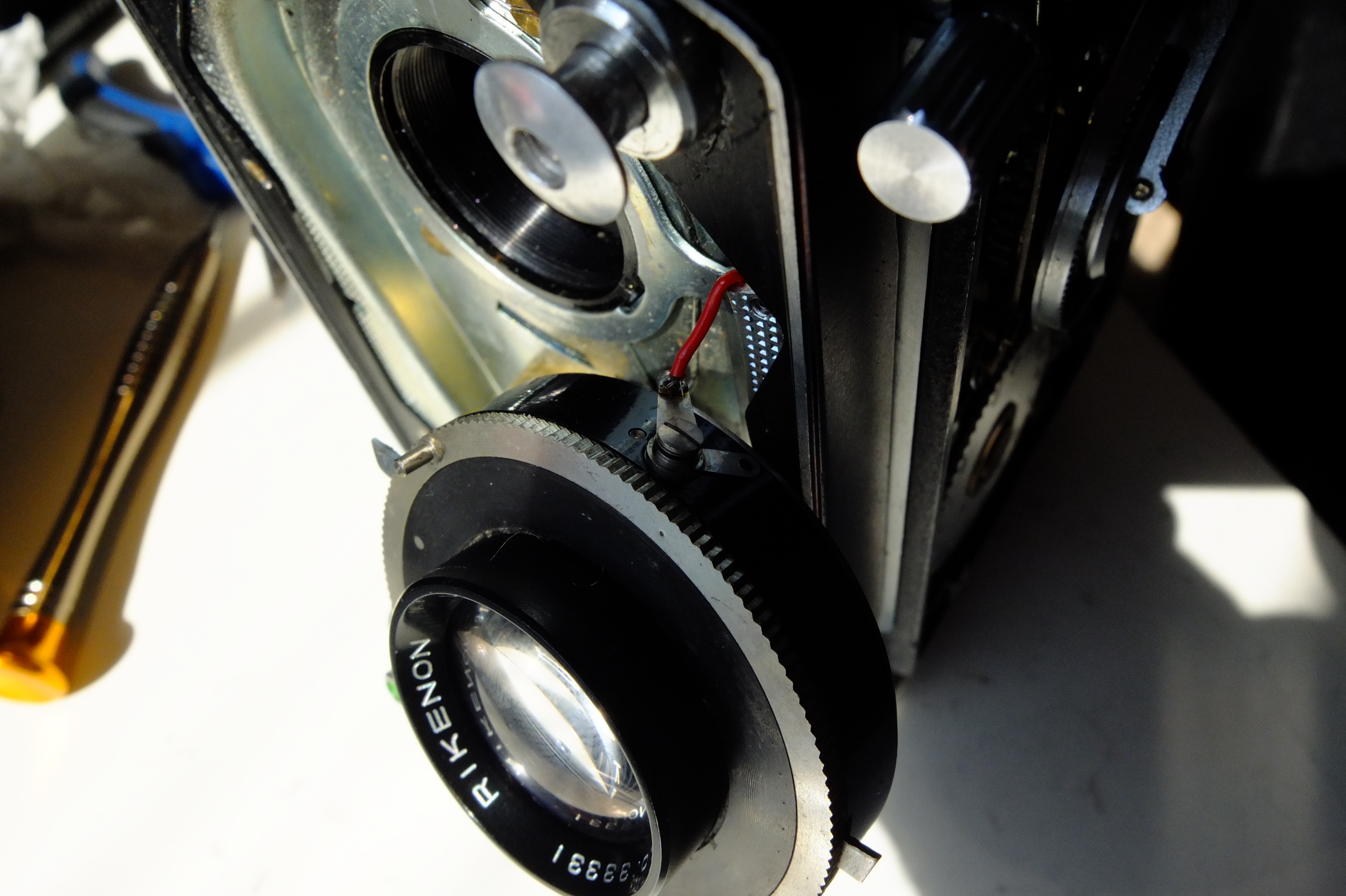

Zawsze myślę że da się zrobić szybciej niż potem jest. Ricoh swoje lata ma a ja uparłem się żeby był sprawny na 100%. A to tak się nie da :evil: .
Po pierwsze gdy już myślałem że mechanicznie wsio OK to okazało się że migawka coś dziwnie pracuje i czasami zamiast 1/500 to na oko jakby z 1/50 waliła. Psia kość se myślę- producent migawki ten sam co zegarki seiko robi nawalił.
Nie nawalił- winna była mała sprężynka która cofa zabierak od naciągania. I ona tak przymulasto wszystko sprowadzała na pozycję >0< że czasami nie nadążała mi za kolejnymi pstryknięciami.
Trzeba było pruć to ceczo nie planowałem i tym sposobem już serwisówkę w zasadzie kompletną do Ricohmatica ułożyłem sobie we łbie.
No cóż- sprężynka 65 lat to w sumie nie ma co się jej dziwić :D Znalazła szybko zamiennika.

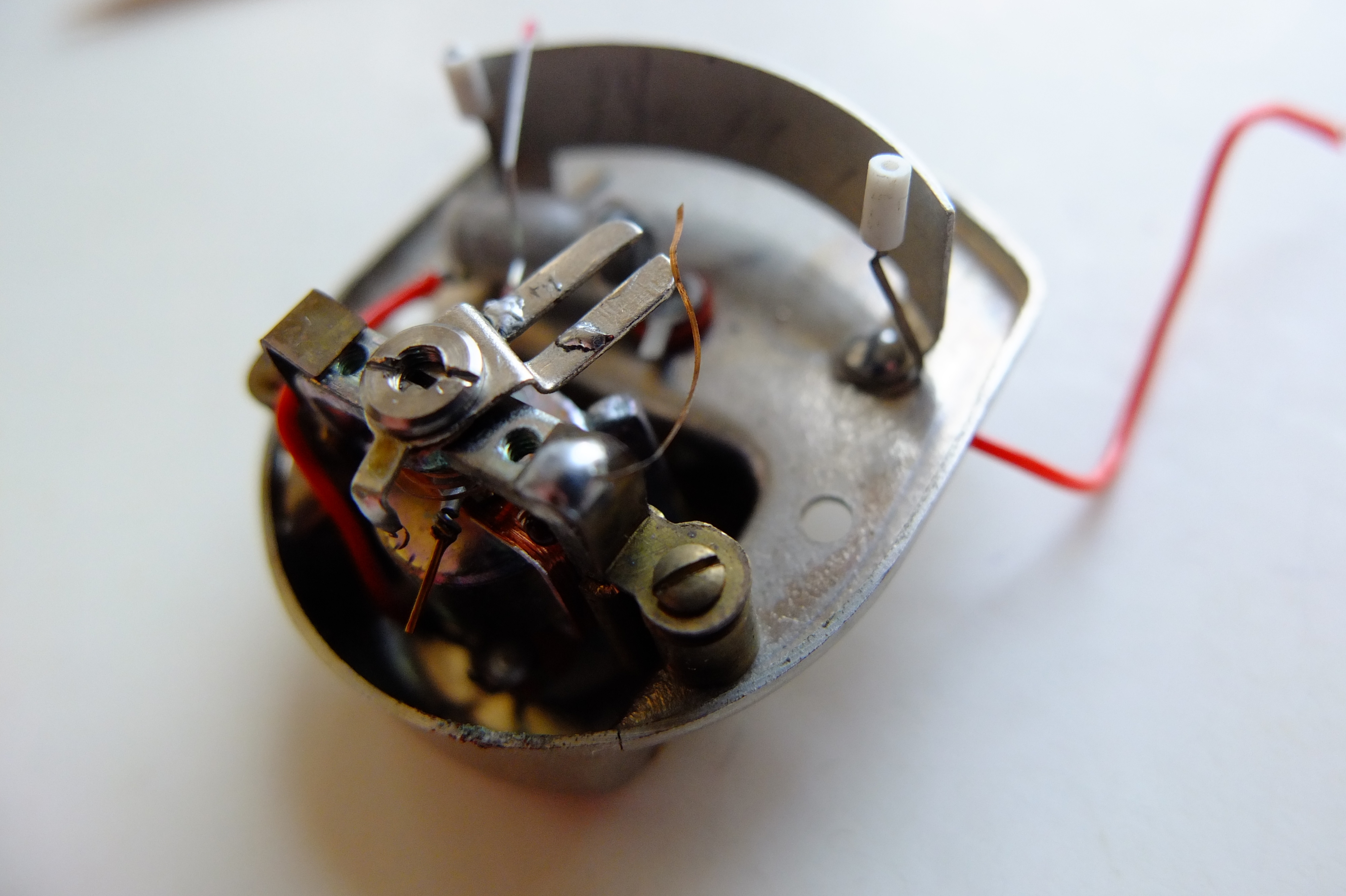

Przy okazji wyszły złe wieści bo gdy już obiektyw miałem w palcach to przy bardzo mocnym świetle zobaczyłem mgiełkę jakby w środku. Najpewniej odparowany smar z migawki który jak się okazało rozpuścił również odrobinę powłoki przeciwodblaskowej. Mankament ew. może być widoczny tylko przy mocno otwartym obiektywie.
Pomalowałem przy okazji obczochrany dekiel- tam przy korbce farba była zdarta. No i zabrałem się za światłomierz.
Okazało się że włos odłamał się i drugi kawałek do widełek regulacyjnych jakimś cudem się odlutował. Galwanometr udało mi się złożyć ale światłomierz nie do użytku ponieważ:
Cela selenowa ze starości już daje za małe prądy żeby je mierzyć.
Ew. magnes galwanometru stracił namagnesowanie
A najpewniej jedno z drugim razem.

Poleciałem szybko do ogródka- Rico w swoim starym wdzianku które wczoraj czyściłem-pucowałem- tajemnym szuwaksem w/g receptury dziadka natarłem uczciwie.
Wdzianko przestało szeleścić jakby było z kartonu i straciło zapach składu z antykami. Pachnie ładnie zapachem jakimś takim leśno-żywicznym z nutą dziegciową :mrgreen:
No a Olek z nawet najmniejszym porządnym obiektywem nabrał powagi i okazuje się że wcale taki mały nie jest :rotfl: A może to Ricoh wcale nie jest duży :roll:
