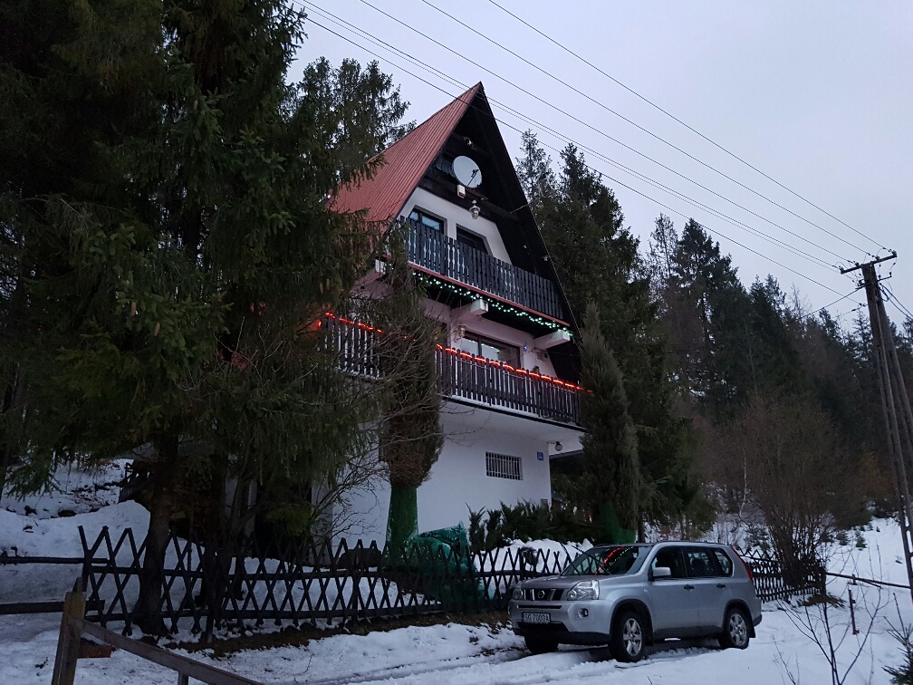

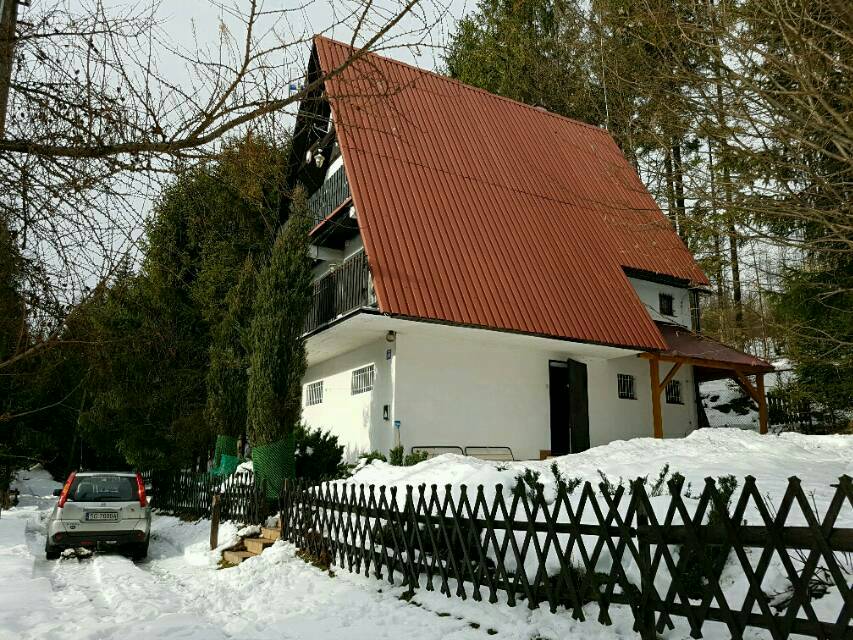

Więc czas na zaległe podsumowanie. Właśnie mija rok od instalacji powietrznego Samsunga w domku letniskowym..
Dla przypomnienia. Również zmieniłem taryfę na weekendową. Rachunki za prąd z prognozowanych 150 zł miesięcznie zmniejszyły się na 60 zł. Nieprawdopodobnie wygodne ustrojstwo, które nawet zniechęca mnie czasami do rozpalenia dodatkowo kominka. Za rok mam taki odczyt licznika : 1300 kW niska taryfa , 300 wysoka. Całkowicie zaprzestałem używać CO na olej opałowy. Jedyna rzecz , której żałuję to to , że nie kupiłem wyższego modelu klimy z możliwością rozbudowy o kolejne splity. Po prostu nikt mi tego nie zaproponował. Genialne jest zdalne sterowanie klimą za pomocą internetu, chociaż od paru tygodni z tym Samsung ma problem. Usługa nie działa. W centrali Samsung Polska w Warszawie, powiedzieli mi , że trwają prace nad przywróceniem tej usługi na serwerach S. Kiedy się zakończą nie wiadomo. Obserwując działanie urządzenia w ciągu roku, cieszę się , że nie zdecydowałem się na pompę ciepła ziemia - powietrze. Zostało kupę kasy zaoszczędzone.
Jedyna modyfikacja jaką zastosowałem w swoim urządzeniu to wykonanie podgrzewania tacy ociekowej i przewodu odprowadzenia skroplin- kablem grzewczym o mocy ok 30W/ Alledrogo- 100 zł/. Wykonałem to samodzielnie. Włączenie w/w podgrzewania jest sterowanie chińskim / 6 $/ włącznikiem sieciowym WI FI zakupionym na Aliexpres / i co najważniejsze działa :rotfl:
/ Original Sonoff Remote Control Wifi Switch Smart Home Automation/ Intelligent WiFi Center for APP Smart Home Controls 10A/2200W/
Klima pracuje bez problemu do - 20 oC. Do tej pory niższych temeratur u mnie nie było.
Woda z oszraniania radiatorów bez problemu spływa poza obrys balkonu.
Sam agregat zewnętrzny pracuje cicho. Nie jest w domu słyszalny mimo absolutnej górskiej ciszy w okolicy.
Szczerze polecam każdemu wahającemu się takie rozwiązanie, o ile nie ma dostępu do gazu ziemnego.

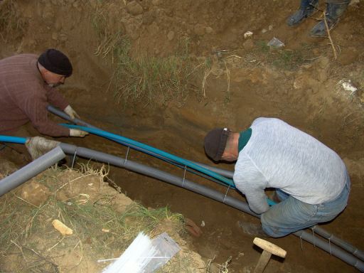

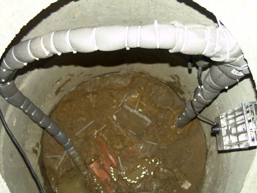

Tak to ja ogrzewam rurę poboru wody ze studni oraz w studni - przywiozłem takie kable grzewcze ze Szwecji o mocy 400 W i przy takich niskich temp. załączam to ogrzewanie - jakoś nie mam ochoty na zamrożenie doprowadzenia wody.
Mam rurę w otulinie a pod otuliną kabel grzewczy.
