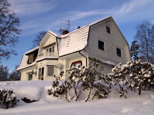

Tak a propos Szwecji - to dość typowe budownictwo szwedzkie:
Alvhaga od jeziora.JPG [ 61.41 KiB | Przeglądane 3366 razy ]
Dach jest z dachówki ceramicznej - grubej jak nieszczęście ale wytrzymałej.
Zakładałem na nim antenę naziemną, łaziłem po nim w zimie na asekuracji i nawet w takich warunkach chodziło się tam OK.

MarekSCO napisał(a):
Włodku :)
Wycisnąłeś z tej bryły chyba wszystko co możliwe :)
Bardzo mi się Twoja chałupka podoba
Bardzo Marku dziękuję - mnie się też nadal podoba :)

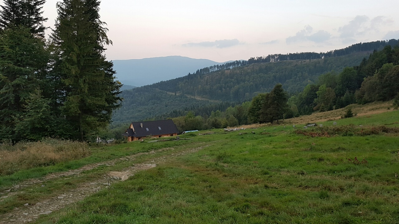

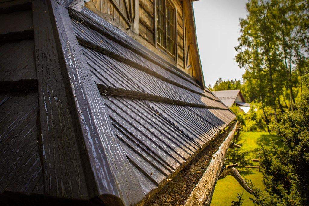

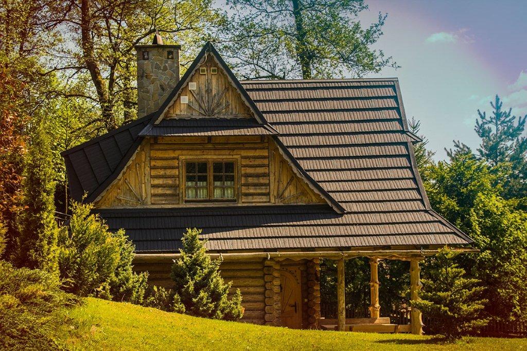

Myślałem o zmianie blachy na dachówkę Orea9 angoba firmy Koramic. W zeszłym roku wymieniłem cały dach w Gliwicach właśnie na to pokrycie. Sam pomagałem dekarzom transportować prawie 400 m2 dachówki na dach i dopiero wtedy dotarło do mnie jaki to dodatkowy ciężar na więźbie. W górach mam 200 m2 dachu= 9000kg!!!!+ przy okazji dodatkowe ocieplenie + nadbicie krokwi. No niestety za dużo tego dobrego na 10 metrowej długości krokwie .
Już nie mówiąc o transporcie takiego ciężaru samochodem ciężarowym z HDS. Droga gruntowa tego nie wytrzyma:), brak możliwości nawrócenia, stromy podjazd.
Padło na lekką , ładną podróbę naturalnego gontu :mrgreen: . A jeszcze jedno!. Z myślenia o naturalnym goncie wyleczył mnie sąsiad- Krakus. Przeklina dzień w, w którym dał się na ten wynalazek namówić, a ci co umieli produkować prawdziwy gont są już u Świętego Józefa.
Na fotach Janosik.
Komentarz: Próbka powłoki Janosik
