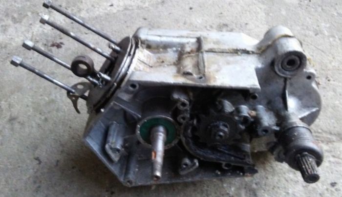

2. Co zatem należy zastosować. Otóż zastosować należy posiadany i już przetestowany silnik od motoroweru "Komar".
Ważne, że silnik ten ma manipulator skrzyni biegów obsługiwany za pomocą linki, nie dźwigni jak w "Rometach". I tutaj możemy po prostu w pełni wykorzystać skrzynię biegów
wbudowaną w silnik i oczywiście sprzęgło.
Co znacznie poszerzy zakres użytecznej pracy silnika.

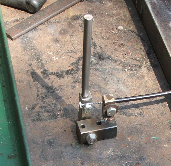

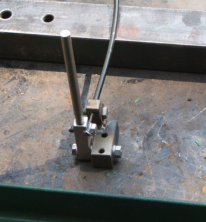

Prawdę mówiąc to wczoraj, podczas robienia stendu, próbowałem jakoś dobrać się wstępnie
do problemu z linkami.
Wychodzi mi na to, że najlepiej byłoby zastosować skręcane mocowania linek...
Żeby uniknąć lutowania i jednocześnie mieć dowolność w wymianie linek.
Szybciej zamocujesz kawałek linki w zaciskach niż przylutujesz do ogranicznika...
No i możesz praktycznie dowolnej średnicy linki stosować...
Zrobiłem takie prościutkie manetki do stendu wczoraj ( fotka jednej w załączniku ) i wychodzi na to, że jakby nad sprawą
popracować ( od strony termicznej obróbki detali ) to byłoby to rozwiązanie nawet...
Rewelacyjne - nie bójmy się tego słowa :lol:
Ale marzy się taka trzylinkowa magistrala odpinana dosłownie tak, jak wtyk i gniazdo siłowe instalacji elektrycznej.
Wiesz...
Idea taka, że "na gospodarstwie" łatwiej utrzymać w dobrym stanie jeden uniwersalny napęd do kilku zabawek, niż kilka zabawek z osobnymi napędami :D
Dlatego kluczowym wydaje się uniwersalność, łatwy demontaż i szybka adaptacja :D

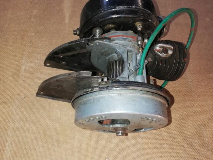

1. Odnośnie silników rowerowych typu "Gnom":
To są "kompromisy lat 50' ". Nie widzę większych szans, żeby taki napęd miał się sprawdzić w naszym tandemie. Pierwszy powód, to opony. Kiedyś ( w latach 50 ) robiono je z gumy i na lata. Dzisiaj robi się je z guana i na lato ;)
Drugi powód to widełki. W Twoim przykładzie Kolega jechał tandemem z kołami 20 cali...
Nasz tandem ma koła 16 cali i jest naprawdę mocno obciążony.
Mocowanie napędu na widełkach dałoby efekt, którego wolałbym nie oglądać ;)
Kolejna rzecz to ta, że Gnom jest przepięknym zabytkiem już. Nie widziałem takich silników produkowanych obecnie, chociaż może gdzieś ( w Chinach ? ) je produkują.
Gdybyś miał bliższe dane na ten temat, to proszę daj znać...
Ale zabytkowe urządzenia na rynku mają swoich klientów wśród pasjonatów zarażonych manią
rekonstrukcji. Zbytnio szanuję tych ludzi, żeby im wyrywać z przed nosa takie rarytasy :D
Chociaż oczywiście jeśli trafiłby się jakiś Gnom, to nie mówię nie...
Ale raczej kupiłbym go w celach rekonstrukcyjnych lub na prezent dla jakiegoś kolegi rekonstruktora.

Drobna uwaga:
Jako kiedyś wakacyjny użytkownik silnika typu Gnom, delikatnie zaznaczę, że w przypadku tandemu należy rzecz poważnie rozważyć.
Otóż Gnom służył nam nastolatkom do tzw ratowania tyłka, gdy wycieczka rowerowa (zazwyczaj z powodu zwykłego zabłądzenia {GPSów wtedy nie było - to taka uwaga dla Komy, gdyby ew. czytała}) się przedłużyła.
Otóż ten rower był mojego dziadka. A że dziadek był b. nowoczesnym człowiekiem, więc na przednim kole był ten zestaw ratunkowy. Jak padałeś na twarz, to się rozpędzałeś tzw. "ostatkiem sił", opuszczałeś silnik na koło, on odpalał i powrót do siedziby praojców zapewniony. Na dodatek silnik miał światełko silne. A ukochane wnusie wkręcały jakąś silniejszą żarówę.
Ale ad rem:
Silnik ten absolutnie nie pociągnie pod górkę dwu osób (piszesz o tandemie). Chyba , że lubisz palić laczki.
Wioska nasza była na mini górce, ale np. od Lwówka to już był chyba z kilometr pod górkę, aż do Chmielinka. No i potem z górki aż do Wytomyśla. Oczywiście górki w wersji light (Wielkopolska). Ale po nocy i ostatkiem sił... Nie należy się śmiać. Tam była wieża (Chmielinko) triangulacyjna 130 coś tam metrów. I w tych czasach stały jeszcze wiatraki.
Więc od Lwówka do Chmielinka, to taki silniczek potrafił się autentycznie rozgrzać do takiej jakiejś początkowej czerwoności (objaw widoczny w nocy). I to z jednym klientem na siodełku.
Dymiło wszystko, włącznie z oponą.
Więc ostrożnie z tym tandemem.

Ale będzie to silnik od motoroweru "Komar"
W załączniku przesyłam pozyskaną z allegro fotkę bliźniaczego silnika.
Zwróć uwagę na obudowę zębatki wyjściowej silnika.
Silnik musi zostać zamocowany w pozycji poziomej ( gaźnik ) i nad kołem napędzanym.
Nad to nie koniecznie musi znaczyć w jednej linii prostopadłej do poziomu.
Może okazać się, że silnik ( ze względu na instalację wydechową ) będzie musiał być umieszczony odrobinkę poza kołem napędzanym.
Do napędu mam zamiar wykorzystać przekładnie łańcuchową z kołem odbiorczym dokładnie takim jak w pdf-ie który załączyłeś...
Zauważ, że koło to ma stosunkowo dużą średnicę w odniesieniu do odległości jaką będzie miało względem koła napędzającego na silniku...
I teraz... Żeby umożliwić realizację napędu jednym łańcuchem trzeba będzie zmodyfikować
osłonę koła wyjściowego w silniku - spójrz jeszcze raz na fotkę w załaczniku.
Oczywiście częsć osłony trzeba będzie usunąć. Nie powinno to stanowić problemu, ale...
Jeśli silnik znajdzie się zbyt daleko poza osią koła napędzanego, to trzeba będzie wyciąć
również jedno z mocowań aparatu zapłonowego silnika...
Widzisz to na fotce ?
Czy spróbować jaśniej opisać ?
snk.jpg [ 44.16 KiB | Przeglądane 6085 razy ]

Co sądzicie o takiej manetce do gazu, gaszenia silnika i do świateł:
https://allegro.pl/oferta/korpus-gaz-ma ... 7668351812
Przy okazji zwróćcie uwagę jak już teraz wygląda "pulpit sterowniczy" tandemu:
( Poprzednia wersja wprawdzie ale obecna niewiele się różni )
A dojdą jeszcze: Manetka gazu, dźwignia sprzęgła i zmiany biegów.
Macie jakiś pomysł na realizację dźwigni zmiany biegów wspólnej ze sprzęgłem ?
Jak ją zrealizować i gdzie umieścić ( biegi i sprzęgło oczywiście linkami ) ?
