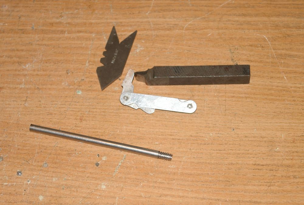

A tak przy okazji mam dla Ciebie zagadkę. Związaną ze starymi czasami i oczywiście starymi aparatami. Właśnie popróbowałem na twardej nierdzewce naciąć gwint metryczny 6x1,5.
Wbrew pozorom bardzo egzotyczny gwint ( przy tej średnicy )
A zagadka brzmi - co z tego będzie ?
W załaczniku masz foto - ten pręt na pierwszym planie.
Kiedyś bardzo deficytowy towar to był dla mnie :D
Nie sugeruje się kształtem ( ten pręt to tylko próbka ). Gdzie w starych aparatach stosowano gwinty 6x1,5 ? :mrgreen:

Będzie ciekawa, już jest.
A co do zagadki, to w aparatach niewiele miejsca, na takie gwinty, ale niektóre miały ich po dwa:
A czy to nie był oryginalnie calowy 3/8, czy co?
PS: znaczy jakiegoś złoma chcesz użyć, do swoich niecnych planów. ;) :kiss:

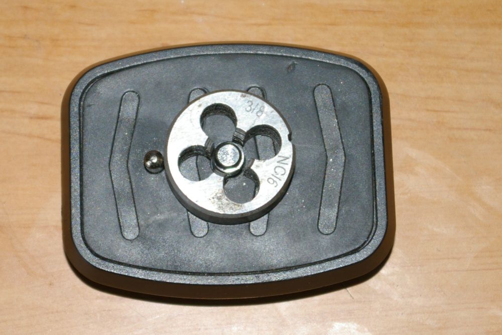

Pomnik Ci postawię :kiss: :rotfl:
Okazuje się, że narzynka ( metryczna ) której wczoraj pół dnia bezskutecznie szukałem, leżała sobie spokojnie w skrzynce z narzynkami calowymi :rotfl:
Nie pamiętam jakie były te większe... Mogły być właśnie 3/8 16 UNC...
Natomiast te mniejsze... Porównanie 3/8 16 UNC i gwintu w moim Pentaksie, masz na fotce w załączniku ;)
Nie znam norm calowych gwintów na pamięć, ale on musiałby mieć 16 zwojów na cal, średnicę 6 i kąt 60 stopni... A to by się sprowadzało w praktyce do szukania innej nazwy dla M6x1.5
Reasumując - odgadłeś bez pudła oczywiście
Nie. Śruby statywowe pogubiłem po prostu :oops: :mrgreen: .

Ah, ta strasznie głupia Wikipedia ... :mrgreen:
https://en.wikipedia.org/wiki/Tripod_(photography) a tam rozdział "Screw thread".
Per ISO 1222:2010,[1] the current tripod screw thread standard for attaching the camera calls for a 1/4-20 UNC[2] or 3/8-16 UNC thread.[3] Most consumer cameras are fitted with 1/4-20 UNC threads. Larger, professional cameras and lenses may be fitted with 3/8-16 UNC threads, plus a removable 1/4-20 UNC adapter, allowing them to be mounted on a tripod using either standard.
Historically, The Royal Photographic Society recommended the thread standard for attaching older cameras to tripods was 3/16-24 BSW (3/16 inch nominal diameter, 24 threads per inch), or 1/4-20 BSW[4] for smaller cameras and 3/8-16 BSW[5] for larger cameras and pan/tilt heads. In this application, the BSW and UNC thread profiles are similar enough that one can mount a modern camera on a legacy tripod and vice versa. The UNC threads are a 60-degree angle and flattened, whereas the BSW are a 55-degree angle and rounded crest. However, at least one English manufacturer uses No.1 B.A. (British Association) for its tripod mount thread.
W porównaniu z tym, polska wersja Wikipedii, to rzeczywiście ... :-P
Kamera lub aparat fotograficzny mocowane są do statywu za pomocą śruby 1/4"–20 (1/4 cala, 20 rowków na cal).

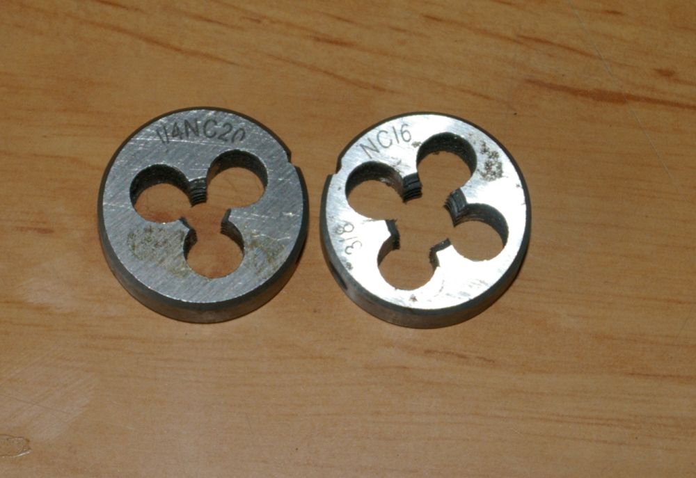

A ja Ci powiadam, że nacinają tam M6X1,5. Właśnie dlatego, że one też w tej application są similar :-P
Ale oczywiście nie widzę przeszkód, żeby jeszcze raz sprawdzić :twisted:
( Znajdę czas wieczorem to zrobię eksperyment. A jak nie zdążę dzisiaj, to jutro na pewno )

No naciąłem kawałek gwintu 1/4''-20UNC i całkiem nierewelacyjnie to wygląda. Wkręca sie ale przeraźliwie luźno... Mimo, że to w założeniu ma być gwinty rozłączny i luźny, to efekt jest po prostu nie do zaakceptowania...
Jest jednak i inne wytłumaczenie tego "fenomenu"
Oto moja narzynka, przy bliższych oględzinach, wygląda tak, jakby drobne chińskie rączki wykonały ją całkiem na odpier... Całkiem prawdopodobne, że tak było w istocie.
Dlatego na początek należy zakupić nową porządną narzynkę, a na dzień dzisiejszy uznać, że
skoro znormalizowali do 1/4''-20UNC, to taki gwint właśnie tam ma być.
A zanim przyjdzie narzynka, zrobić śruby z gwintem M6x1,5 - bo po prostu idealnie pasują :D
Narzynka się przyda, bo śruby statywowe gubiłem, gubię i nic nie zapowiada, żeby w tej kwestii coś się w najbliższym czasie zmieniło... Tzn mam nadzieję, że nic nie zapowiada mojego rychłego zejścia ;)
Reasumując - należy uznać, że racja po Twojej stronie :D
