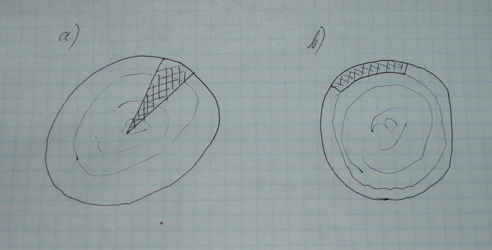

I znowu będę musiał za Matejkę robić :lol:
a) - scypka ( łupanie )
b) - dranka ( darcie )
Drzeć trzeba było tak, żeby nie połupać ;)
Tylko mi nie mów, że nie ma takich zwierząt :lol:

Alterus napisał(a):
bo wbrew temu co Marek naskrobał, to wymaga umiejętności i czasu o wiele większego niż przelecieć na pile i przefrezować.
Jezuuu... Co wymaga umiejętności do jasnej ;)
Łupanie ? Łupanie wymaga materiału i tyle. Darcie wymaga umiejętności i materiału...
Umiejętności po to, żeby za dużo materiału nie spier... ;)

Alterus napisał(a):
Umiejętności wymaga. Bo jak materiał na opał przerobisz, to na dach nie będzie?
No coś ten cieśla w końcu musiał umieć ;)
Alterus napisał(a):
A łupanie jest darciem, wchodzi po prostu w skład tej techniki.
Hmm... Nie spotkałem się z taką klasyfikacją ;)
Łupanie było podstawową umiejętnością, podczas, gdy darcie to już "pełen kosmos"...
Przy łupaniu gontu mogłeś mieć kilka szczypek ubytku...
Przy darciu, jak już coś spierniczyłeś, to najczęściej cały pieniek.
Dlatego darte wyroby stosunkowo szybko zostały wyparte przez łupane...
I w konsekwencji przez przecierane.
Ale te "cudowne właściwości gontu" o których tyle pieśni śpiewają.
To one odnoszą si do gontu dartego, nie łupanego. Tu jest zasadnicza różnica...
Podobnie wymagania w zakresie układania gontu.
Łupać mógł naprawdę byle kto, do darcia byle kogo nie dopuszczali, bo mógł za duże straty wytworzyć.
W Polsce wielu przykładów dartego gontu nie znajdziesz. ( Na Podhalu chyba ani jednego ) Stąd przyjęło się, że jedynym istniejącym przykładem gontu jest gont łupany...
Ot i cała historyja...
( Jeśli oczywiście zauważyłeś co zaznaczyłem na rysunku )

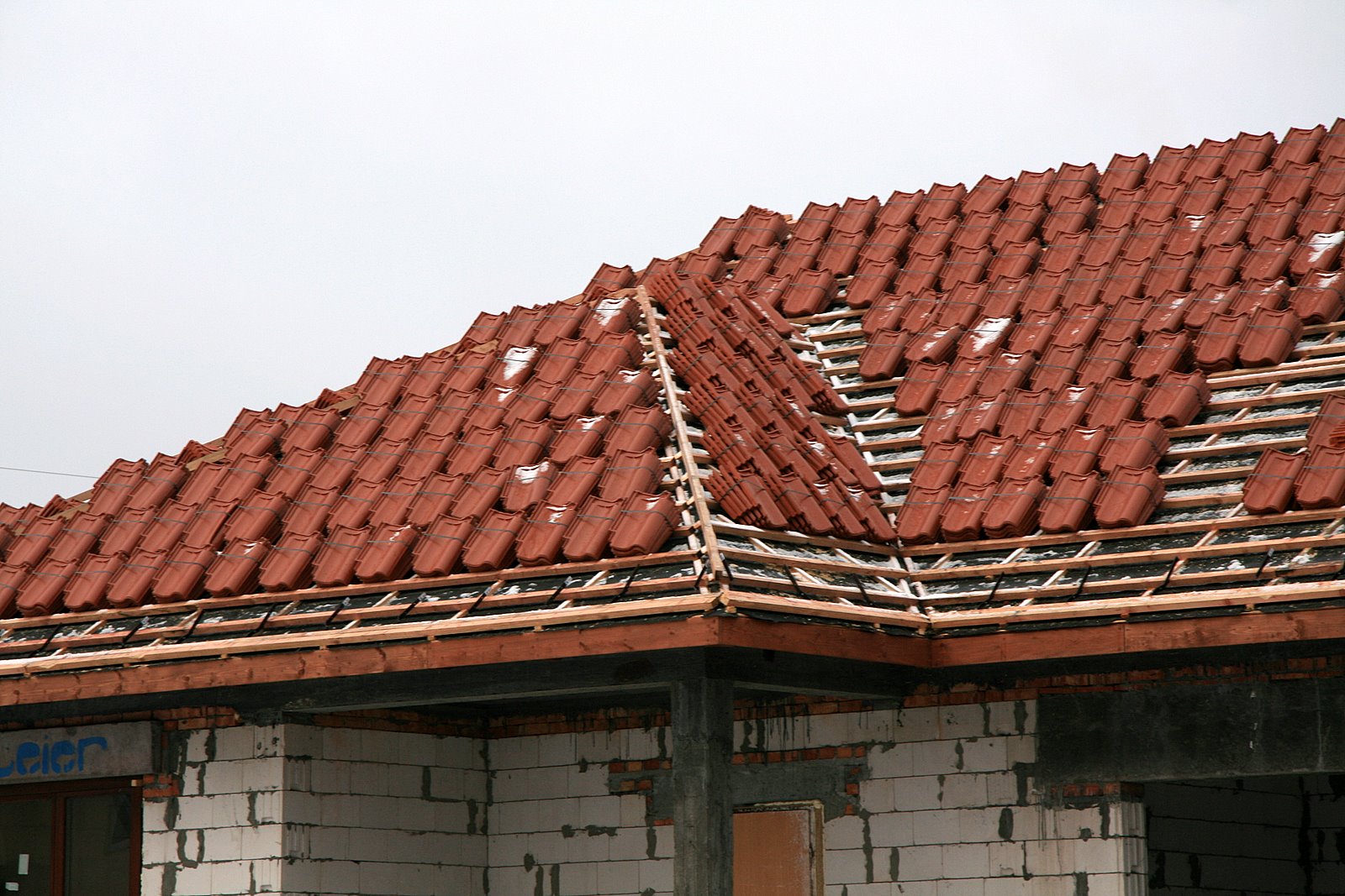

Sam pomagałem dekarzom transportować prawie 400 m2 dachówki na dach i dopiero wtedy dotarło do mnie jaki to dodatkowy ciężar na więźbie. W górach mam 200 m2 dachu= 9000kg
Ciężar do wciągania jest, nie da się ukryć.

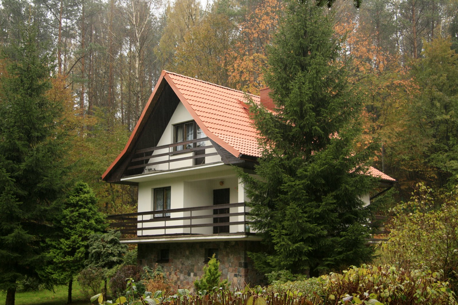

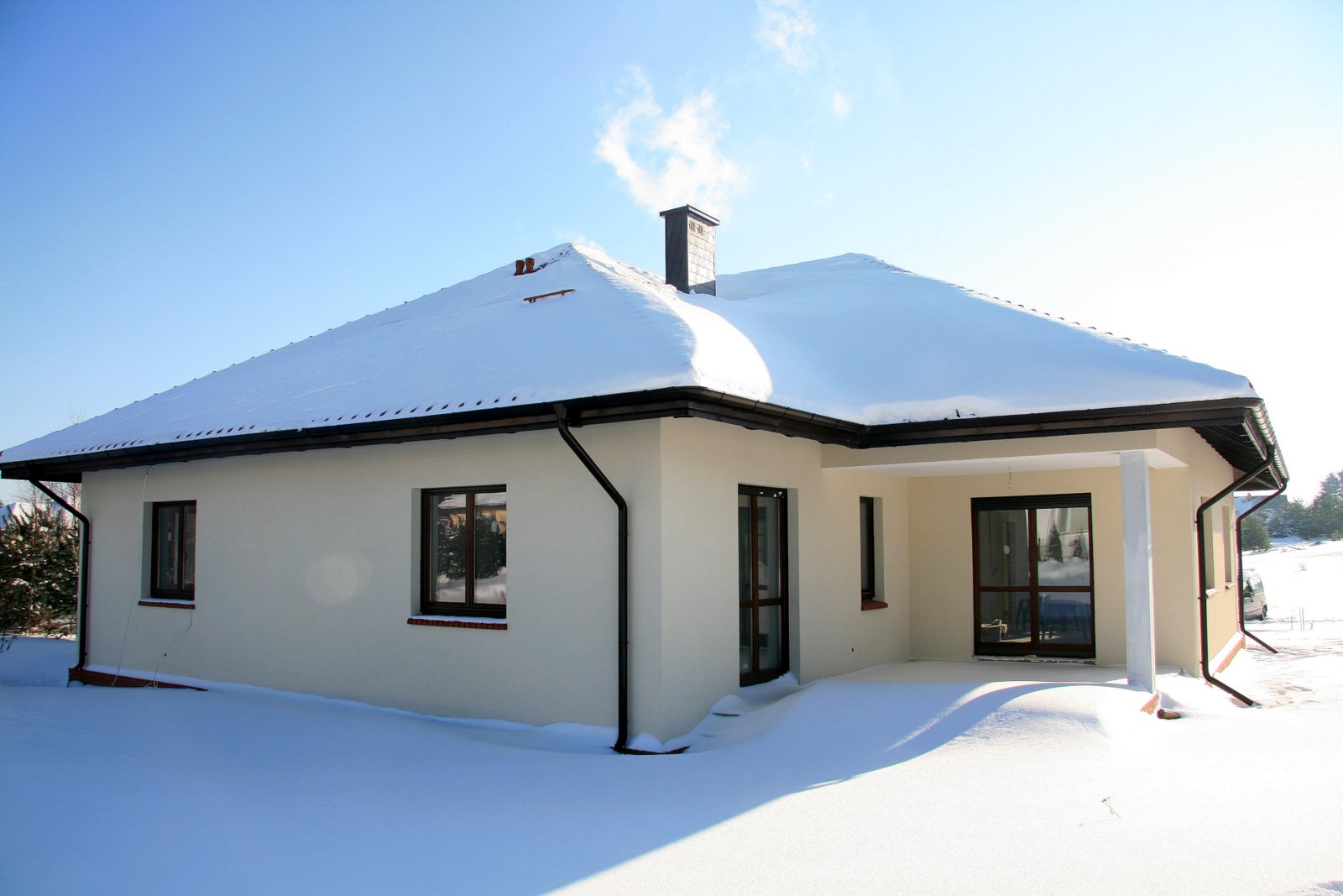

Teraz zsumuj to z topiącym się śniegiem.

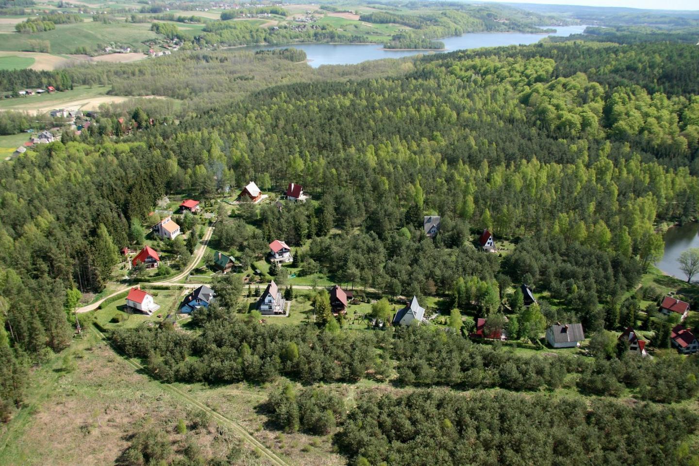

Trzeba postawić na budowie amulet no i zadbać o odpowiedni napęd. Wtedy drogi gruntowe nie takie straszne ;)
IMG_1776.jpg [ 254.03 KiB | Przeglądane 4799 razy ]
Z góry wygląda zawsze bardziej płasko. Bardzo niedaleko jest Wieżyca na Kaszubach.

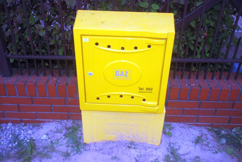

Odgrzebałem stary wątek o źródłach ciepła, bo chciałbym podzielić się z Szanowną Gawiedzią swoim dzisiejszym szczęściem... :mrgreen:
Po ponad dwóch latach załatwiania, pisania podań, odwołań, wykonania pierdyliona telefonów, spotkań u notariusza, rozmów ze współmieszkańcami naszej drogi, rozmów z PSG, z projektantami, wykonaniu miliona uzgodnień - kilka dni temu przed moją działką stanął taki postument:
Gazomierz01.jpg [ 132.57 KiB | Przeglądane 2841 razy ]
Przedwczoraj firma odłączyła mi od pieca mojego PROPAN, wczoraj PSG zainstalowało gazomierz, a dziś spec od pieca wymienił mi dysze w kotle, wykonał konserwację kotła, odpowietrzył gazociąg na działce i uruchomił piec z gazu ziemnego... :mrgreen:
I z ta chwilą stałem się ziemnym gazownikiem.... :lol:
Nie wiem jeszcze do końca o ile będę miał teraz tańsze opłaty za ogrzewanie w stosunku do PROPAN-u, ale znawcy mówią, że duże...
Liczę na to bardzo i na tą okoliczność na dzisiejszy wieczór kupiliśmy z moją jedyną, najmilszą i najukochańszą żoną ogromną flaszkę wina - już stuknęliśmy się na tą okoliczność z gazociągiem i bardzo proszę dziś ode mnie nic nie chcieć, bo mogę być w szczęściu swoim lekko dziś niedysponowany :lol:
Piszę to jeszcze z niewielkim - w sobie - zasobem %.
O... !!!!
A co - każdy ma swoje chwile szczęścia w życiu ... :rotfl: :rotfl: :rotfl:
