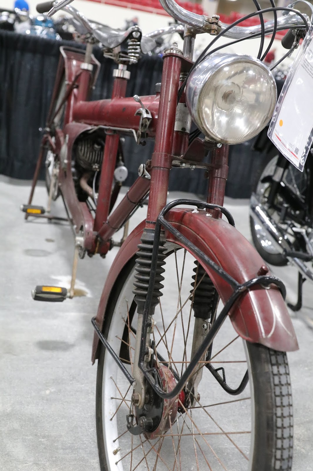

Albo jak bliżej - może zgrabnego Sachsa?
To jak dla Cię:
http://zabytkowemotocykleirowery.pl/sparta_tandem/pl

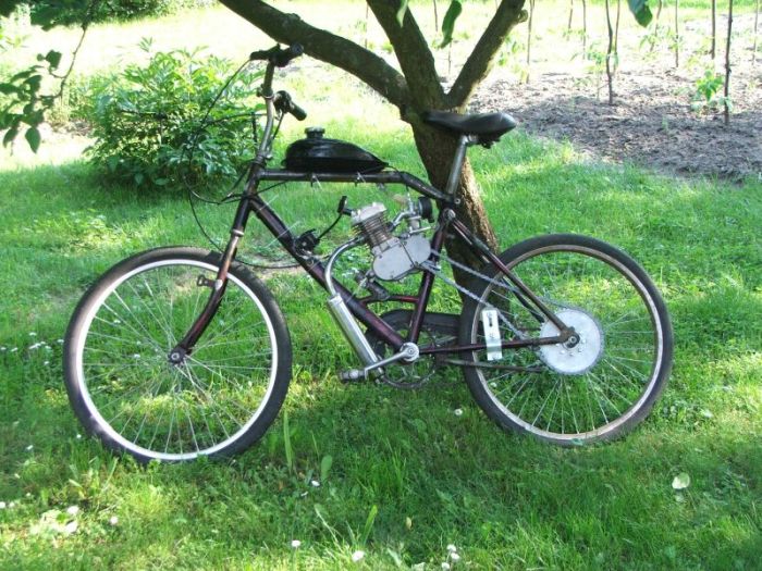

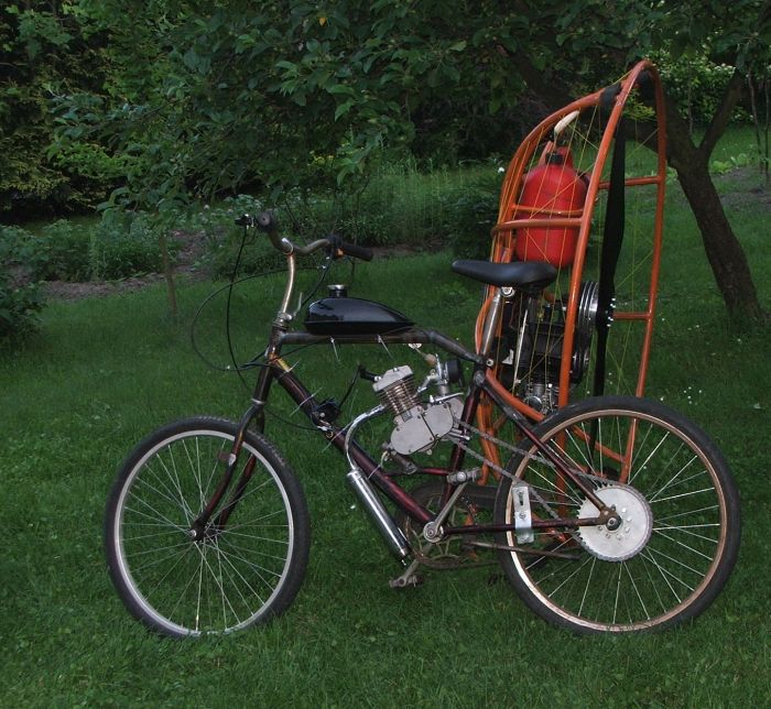

W związku z tym, że postanowiłem doprowadzić rzecz do końca i w nadziei, że uda mi się
zachęcić Kolegów do podobnej zabawy - relacjonuję wczorajsze poczynania:
1. Dokonałem na znanym portalu aukcyjnym następujących zakupów:
- kranik do Komara.
- Manetka gazu z jakimiś wyłącznikami od jakiegoś małego enduro - prawdopodobnie ta sama średnica kierownicy co w rowerze.
- Zębatka tylna z mocowaniem od chińskiego zestawu silnika rowerowego.
- Łańcuch od tegoż zestawu.
- Kolanko wydechu wraz z nakrętką i uszczelką od motorynki.
To wszystko przewidziane jest do okiełznania posiadanego już silnika od motoroweru Komar i zastosowania go do napędu tandemu.
( zarówno tłumik, jak i zbiornika paliwa wyspawa się własnoręcznie.
Podobnie własnoręcznie wykonana zostanie dźwignia biegów zespolona ze sprzęgłem )
Ponadto nabyłem cały zestaw chińskiego silnika spalinowego do napędu roweru ( 80 cm^3 )
wraz z osprzętem. Który posłuży do "zmarynizowania" kolejnego roweru - składaka 20 cali...
Ponadto postanowiłem przeznaczyć jeden z posiadanych napędów PPG ( takich do motoparalotni ) do doświadczeń z kolejnym rowerkiem...
Teraz spokojnie czekając na przesyłki zastanawiam się nad ewentualnym dalszym rozwojem zabawy.
Po głowie chodzi w pierwszej kolejności, produkowany w Chinach odrzutowy silnik do roweru. Tutaj filmik na którym Igor testuje taki silniczek:
Kolejnym krokiem mógłby być jeszcze silnik pulsacyjny.
No i oczywiście próba żaglowego napędu roweru. Kiedyś już taką wykonałem ale nie zrobiłem dokumentacji fotograficznej. Trzeba będzie nadrobić :D

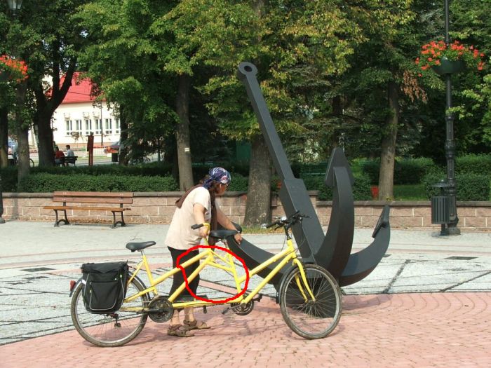

Ryś :)
Bardzo ciekawe te tandemy ze zdjęcia. Zwłaszcza stopki nasuneły mi pewną myśl. Musze ten problem jakoś rozwiązać w swoim, bo pojedyncza stopka z tyłu nie zawsze gwarantuje pewne parkowanie.
Co do napędu na przód. Spójrz jak pospawałem ramę w moim tandemie:
Przedni widelec podczas szybkiej jazdy drży aż miło.
Za to cała reszta ramy to po prostu hiper wytrzymała konstrukcja.
Jaki sens miałoby teraz mocowanie napędu na przednim widelcu ?
Jakie korzyści ?

Podejście pierwsze, pierwszy projekt i pierwsze doświadczenia.
W tej metodzie jest szaleństwo! System działa, chociaż trudno byłoby powiedzieć, że doskonale...
Pierwsze wnioski:
1. Wydaje mi się, że dobrze zrobiłem kupując silnik o pojemności 80 cm^3 a nie 50 cm^3 jak
wcześniej planowałem. Ale może tak mi się tylko wydaje.
2. Bez sprzęgła ręcznie załączanego ten napęd nie miałby w ogóle racji bytu.
Ze względu na dosyć wąską ch-kę użytecznych obrotów zespołu napędowego...
Tak mi się przynajmniej obecnie wydaje.
3. Silnik nawet bardzo nie brzęczy, ale oczywiście nie jest to ten sam komfort jazdy co na pedałach.
Teraz trzeba będzie rozebrać to draństwo, pomalować i będę miał motorowerek :lol:
Nie jestem tylko pewien, czy to cudo jest środkiem zaradczym na mój kryzys wieku średniego...
Czy po prostu obrazuje jak daleko kryzys wieku się posunął :lol:

Zamiast kręcić nosem - trzeba iść za ciosem :twisted:
smi.jpg [ 113.44 KiB | Przeglądane 5881 razy ]

:rotfl: :kiss: :rotfl: :kiss:
Doskonała recenzja Mir.
Jak teraz patrzę na zdjęcie tego koromysła, to jestem pewien, że większej pokraki w życiu nie skonstruowałem.
Jutro doczepiam upsząż do tego napędu i wsiadam z tym wszystkim na rower :lol:
Ten napęd mogę poświęcić, bo cóż... Nie ma lekko... Albo się je smakołyki albo lata na lekkich napędach ;)
( Trzeba będzie wzorem Zielonego Tygrysa na wegetarianizm przejść chyba ;) )
Nie wiem co we wtorek mój wspólnik powie, jak przyjadę tym na warsztat :lol:
Najważniejsze, żeby mi to polakierował "na ładnie", to może, jakimś cudem, przy sprzyjających wiatrach... Będzie się dawało na to patrzeć :lol:
W każdym bądź razie bezmiar kryzysu wieku średniego jaki przechodzę - to koromysło obrazuje doskonale.
A potem biorę się za tandem.

I jeszcze odrobinkę wolnego miejsca w ramie tandemu. Jeśli udałoby się tutaj umieścić silnik od Komara...
To z jednej strony - linki nie musiałby by być długie...
Z drugiej - transmisja napędu łańcuchem będzie prawdziwą nierówną walką z techniką :lol:
A nie zapominajmy o przysłowiu, które mówi, że "łańcuch dobry do wiązania krowy jest"
kszeszow48.jpg [ 95.66 KiB | Przeglądane 5835 razy ]
PostNapisane: 1 cze 2019, o 23:21
Posty: 3857
Podziękował : 441
Otrzymał podziękowań: 754
Dobra fota.
Łańcuch zły, bo kotwiczny. No i za duży.
v
Za ten post autor vaginal otrzymał podziękowanie od: MarekSCO
PostNapisane: 1 cze 2019, o 23:28
Posty: 8165
Podziękował : 6276
Otrzymał podziękowań: 2489
JESTEŚ WIEEEEELKI VAGINALU !!! :mrgreen: :mrgreen: :mrgreen:
Miałem tą kotwicę cały czas przed oczyma i ciągle myślałem jak rozwiązać problem sumowania napędu na tych łańcuchach :rotfl:
A przecież to takie proste :mrgreen:
Głupek jestem - nie kłamię :mrgreen:
Łańcuch kotwiczny zły, ale "korona" - doskonała :mrgreen:

Mir napisał(a):
To ma jechać, a nie wyglądać. Tzn. wyglądać też, ale w tle jazdy. :D
Ono ( to koromysło ) już jeździ i to całkiem całkiem. Przed chwilą sprawdzałem.
Ale popłoch wzbudza swoim wyglądem szpetnym ( a może to reakcja na moją facjatę ;) )
Ciekawe na ile lakier pomoże mniej rażący efekt uzyskać...
( Będę lakierował koromysło oczywiście - nie własną mordę )
