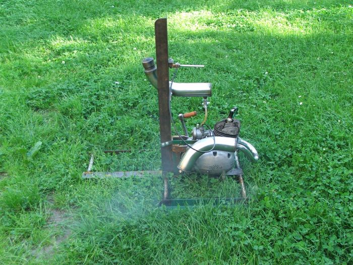

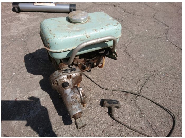

Co do testów silnika Komarka, to w zasadzie zakończone.
Można przystąpić do konstruowania wynalazka.
Zrobiłem ze złomu niewielki zbiornik paliwa i... Tłumik "rezonansowy".
Tutaj sprawa wygląda tak, że zapomniałem już jak się projektuje takie tłumiki, więc wykonałem "na pałę".
Nie jest to najlepsza metoda i prawie nigdy się nie udaje.
Nie inaczej było i tym razem :lol:
Otwartym pozostaje pytanie, co ten cholerny silnik pali, że tak niesamowicie kopci :lol:
Po przetestowaniu wynalazka trzeba będzie temu silniczkowi kapitalkę zafundować - wyjścia raczej innego nie ma.
Powziętą została decyzja, żeby jednak nie "marynizować" tandemu tym silnikiem ( żona zgłosiła "drobne" wątpliwości i sugestie - te kręgi zataczane palcem wokół czoła to sugestie ;) )
Zbudować zatem należy przyczepkę "pchająco-ciągnącą" do roweru.
I dopiero tym monstrem napędzać tandem :D
Tak się też uczyni niebawem...

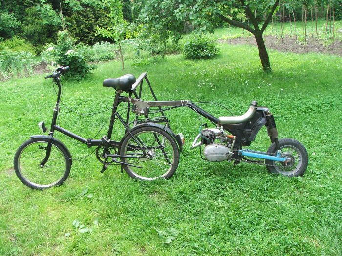

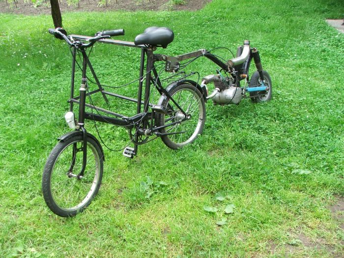

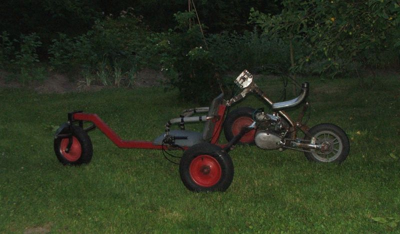

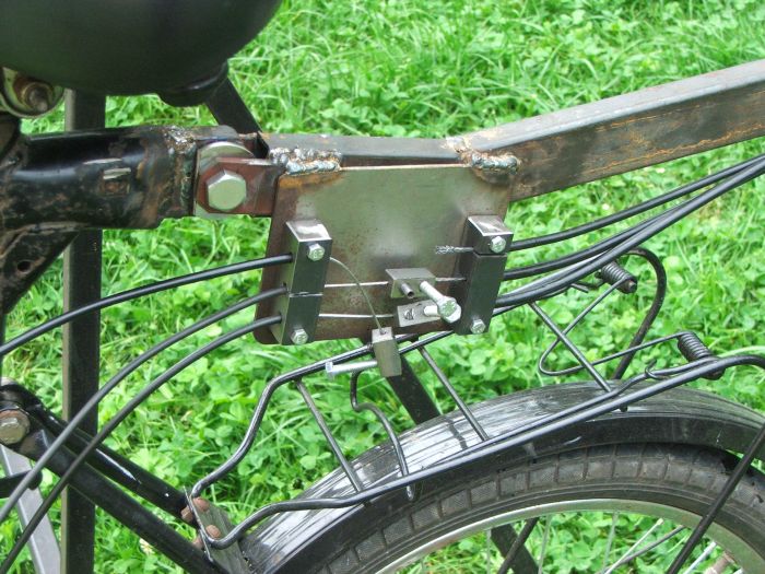

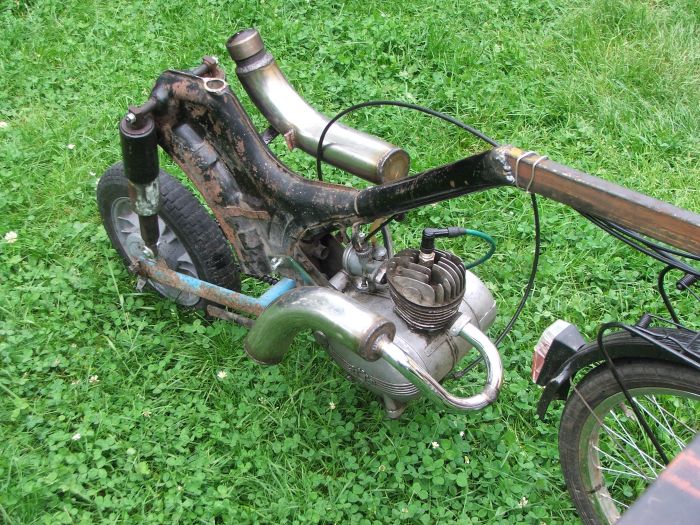

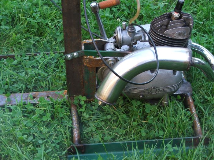

A oto i ciąg dalszy mojej zajmującej ( miejsce w wątku ) relacji :mrgreen:
Po zakończeniu statycznych prób silnika przeszedłem do testów dynamicznych układu napędowego.
Wykonana została seria mrożących żyły we krwi eksperymentów, na podstawie których
wysnutym został wniosek, ze koromysło jest przezabawne i taka koncepcja napędu dla roweru jest suszną.
Zanim przejdę do projektowania ostatecznej konstrukcji otwartą pozostaje kwestia koła napędowego. Eksperymenty wykazały niezbicie, że można śmiało dopuścić większą średnicę koła. Obecne koło ( od motorynki ) też mogłoby śmiało zostać zastosowane, ale...
Z uwagi na to, że zostało ono wypożyczone na okres prób od Rafałka, trzeba będzie poszukać jakiegoś innego na złomowisku.
Do czasu pozyskania koła należy zachować cały układ w niezmienionym stanie, żeby można było przetestować napęd z nowym kołem.
W międzyczasie należy popracować nad konstrukcją kasety przedłużania linek...

I tak dochodzimy do konceptu zastosowania napędu skutera wraz z wariatem i kołem, a nawet całego skutera przednie urżnąwszy, co za trzy stówy na pęczki.
A tak siem oburszał :kiss:

Ani chybi przegubowiec, normalnie Ikarus. :lol:
Czy on, ten napęd, nie ma tendencji do jechania w bok na ostrym zakręcie? :roll:
Czy nie lepiej by było tandema zrobić zez komarko-skutera?? ;)
Za ten post autor Mir otrzymał podziękowanie od: MarekSCO
PostNapisane: 8 cze 2019, o 09:24
Posty: 8209
Podziękował : 6290
Otrzymał podziękowań: 2496
Nie zauważyłem takiego zachowania. Może, jakbym specjalnie chciał spowodować taka jazdę w bok na zakręcie...
Koło napedowe ma natomiast tendencje do ślizgania sie na mokrej trawie, ale tylko na pierwszym biegu. Niewielkie tendencje. Na asfalcie i drodze gruntowej tego nie zauważasz praktycznie.
Teraz co się tyczy tego nieszczęsnego podobieństwa do skutera:
Nie. W żadnym razie nie lepiej.
Zastanówmy się co byśmy uzyskali ? Oto uzyskali byśmy skuter z dwoma kierownicami z których druga byłaby właściwie zbędna.
Zauważ co mamy tutaj:
Mamy skrzynię biegów - z biegiem neutralnym.
Mamy sprzęgło manualne.
Mamy sumowanie mocy na wyjściu. Czyli możemy wrzucić luz i pedałować ciągnąc za sobą przyczepkę, któ9ra praktycznie nie stawia dodatkowych oporów.
Tym pojazdem - na pedałach - jedzie się o wiele lżej niż poprzednim.
W poprzednim mamy tylko sprzęgło i stałe przełożenie - nie mamy możliwości wrzucenia na luz...
Sumowanie napędu w poprzednim odbywa się na przekładni napędzającej tylne koło.
Kręcąc pedałami musisz pokonac opory tej przekładni i sprzęgła.
Tutaj - kręcąc pedałami - musisz pokonać tylko tarcie toczne koła napędowego.
Zauważ - swobodnie obracającego się koła napędowego!
Tutaj tandem nie będzie tracił wiele ze swojej podstawowej funkcji - napędu pedałowego.
Tutaj ta druga kierownica jest potrzebna bo rzeczywiście możesz bez problemu jechać na pedałach. Uważam, na podstawie przeprowadzonych doświadczeń, że ten napęd będzie
najlepszym po prostu rozwiązaniem. Takie sumowanie mocy ( pedałów i silnika ).
Ale zauważ dlaczego się obruszałem. Co przeszkadzało mi w skuterze ( współczesnym )...
Przeszkadzało mi sprzęgło bezwładnościowe i brak możliwości "wrzucenia na luz" celem
zminimalizowania oporów jakie stawia napęd.
"Na oko" - drobna różnica.
"Na wprawne oko i głowę" - różnica kolosalna. Rower pozostaje rowerem nawet wtedy, kiedy jedzie na silniku.
Dlatego nie rozważałem nawet zastosowania w tandemie silnika, który zastosowałem w poprzednim rowerku.
Ryś :) Jeśli coś wygląda tak samo, to nie znaczy wcale, że patrzysz na to samo ;)
Za ten post autor MarekSCO otrzymał podziękowanie od: Mir

2. Powzięto postanowienie o dokonaniu kapitalnego remontu napędu PPG przeznaczonego do doświadczeń. Remont rozpoczęto w dniu wczorajszym i właściwie prawie już zakończono :D
3. Powzięto postanowienie o zakupie trupa silnika Tummler - w celach poznawczo - reanimacyjnych :D
Silnik w stanie całkowitego rozkładu - w cenie 60 złotych.
I to by było na tyle :D

Tutaj należy zakupić kompletny wrak dwusuwowego silnika spalinowego produkowanego do napędu łódek. Należy zakupić go tanio i w stanie gwarantującym dłuuuuugą mękę z przywróceniem mu funkcji życiowych
Marek mogę podarować Ci silnik Nowa Dęba 6, niestety ten silnik nie zagwarantuje jednego z warunków (gwarantującym dłuuuuugą mękę) chociaz pewne braki w spodzinie posiada(kawałek okrągłego aluminium) ale dla Ciebie to pryszczyk.
Transport z Warszawy trzeba jakoś zorganizować.

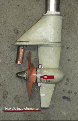

Silnik prawie nie używany ale zachciało mi się uszczelnić spodzinę, odkręciłem kapę z łożyskiem i kupiłem nowe uszczelnienia ale złodzieje przejrzeli mi samochód i zabrali skrzynkę z narzędziami a tam była ta kapa
W tym wątku była dęba
https://www.sailforum.pl/viewtopic.php?t=15522
Deba6.PNG [ 308.67 KiB | Przeglądane 7277 razy ]

Ale do mojego łazika marsjańskiego jej daleko ;)
Jutro jadę tym koromyslem do pracy :lol: Tylko zapomniałem o hamulcach ;)
Ale co tam :lol:
Bawię się na razie w podłączanie koromysła do wszystkiego co ma koła.
Ta wersja na fotce to modyfikacja żaglowozu.
lazikmarsjanski.jpg [ 74.72 KiB | Przeglądane 7084 razy ]

Krótka, jednak zajmująca ( miejsce w wątku oczywiście ) relacja z pierwszej jazdy "Łazikiem Marsjańskim":
Dzisiaj rano pokonałem dystans około 10 km leśnymi drogami. Wieczorem zaś ten sam dystans pokonałem w drodze powrotnej. Czyli jakoś się to cudo dowlokło...
Pierwsza rzucająca się w oczy niedogodność:
Oto wrzucamy jedynkę i powolutku ruszamy ( na twardej nawierzchni ). Kółeczko zaczyna pchać jednak z racji sporego momentu obrotowego periodycznie traci kontakt z nawierzchnią .
Odrywa się od niej i przyczepia i tak w kółko, jak to kółko...
Powoduje to tak wielkie drgania całej konstrukcji, że naprawdę bardzo trudno to wytrzymać siedząc na siodełku żaglowozu.
W kulminacyjnym momencie, kiedy osiągamy maksymalną prędkość na pierwszym biegu - obraz dosłownie drga przed oczami :lol:
Po wrzuceniu na dwójkę niedogodność ustępuje jak ręką odjął, ale pojawia się następna.
"Drobny" dyskomfort spowodowany brakiem hamulców i sporym promieniem skrętu całego zestawu.
Dochodzi do tego oczywiście brak resorowania przedniego koła, co znów powoduje że co jakiś czas tracimy sterowność w ogóle :lol:
Ale jeśli ktoś lubi latać w powietrzu, to da radę się przyzwyczaić :lol:
Werdykt i wniosek ogólny z doświadczenia taki:
System absolutnie nie nadaje się do użytku i należy dać sobie z nim spokój ;)
A w ramach rekompensaty za to, że zmusiłem Was do tej lektury, dwa filmiki na których demonstrowany jest pojazd będący inspiracją dla moich obecnych doświadczeń:

Takie kółko powinno być dociśnięte do gleby, najlepiej masą kierowcy. Brak amortyzacji kół powoduje, że trzaby było siedzenie na sprężynach umocować. :lol:
Doświadczyłeś na własnej skórze i wiesz co jest, a co ma być pewnie też.
Chyba nic nie zastąpi układu sztywnego z dobrze amortyzowanymi kołami, tylną osią napędzaną silnikiem. Słowem - gokart jest potrzebny, terenowy oczywiście, na solidnych kołach z oponami i mocą silnika chociaż z 5 KM. :roll:
Lekka konstrukcja.
Ciekawym kolejnego dzieła. :D
Za to moja ocena = 4- (minus za brak hamulców)
ps. Cała naprzód! :mrgreen:
