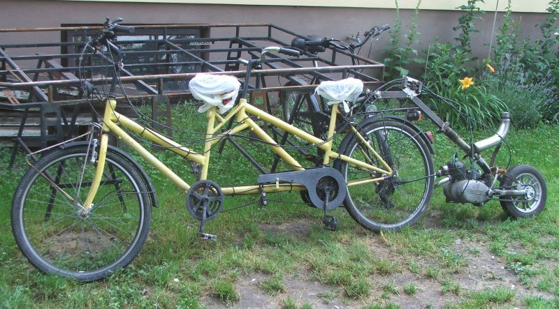

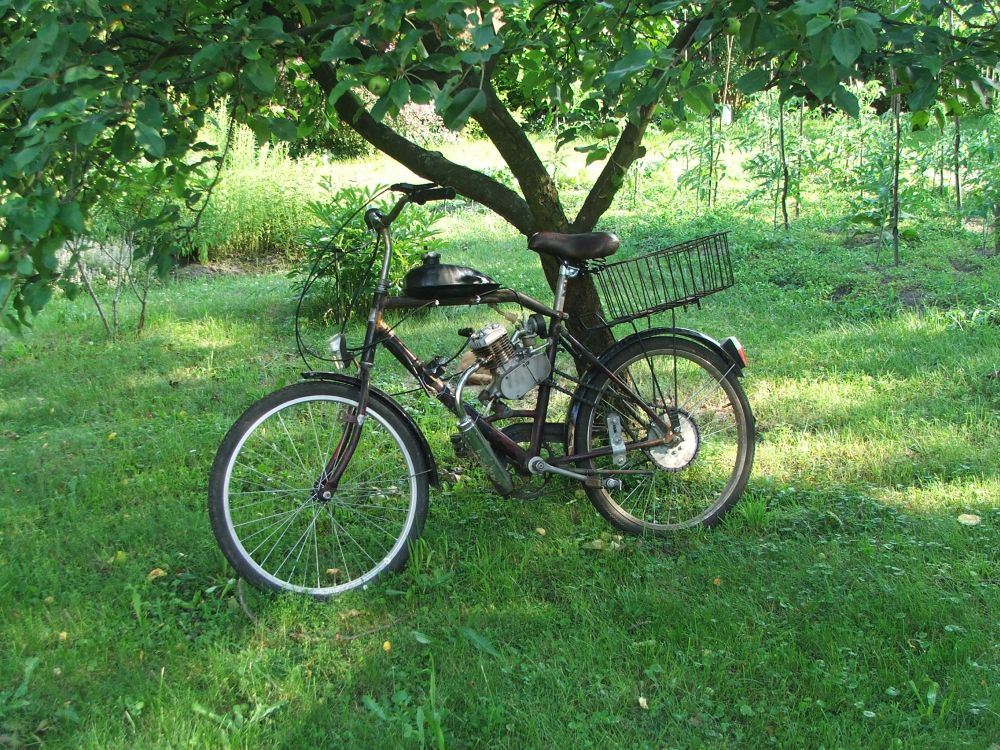

No i wreszcie mogę ogłosić pierwszy sukces :D
Wprawdzie oczekiwania miałem śmiałe, ale sukces przeszedł najśmielsze :mrgreen:
Wczoraj jeździliśmy tym cudeńkiem cały wieczór, z przerwami na opady deszczu.
Działa toto fenomenalnie. Silnik ma wystarczającą moc. Z łatwością można sumować moment od pedałów i silnika.
Pierwsza część ( lądowa ) dwusuwowego systemu rekreacyjnego uznana zostaje niniejszym za gotową.
Jutro pierwsza dalsza wyprawa tym tandemem. Zapowiada się piękny dzionek :mrgreen:

Mówcie co chcecie, ale jest zabawa :mrgreen:
To duuuużo lepszy pomysł niż ten sportowy rupieć firebird :mrgreen:
Tylko w nową oponę trzeba będzie zainwestować, bo ta, znaleziona na złomowisku - łysa jest :lol:
Kryzys wieku powolutku przechodzi. Może tym razem nie wróci tak szybko :D

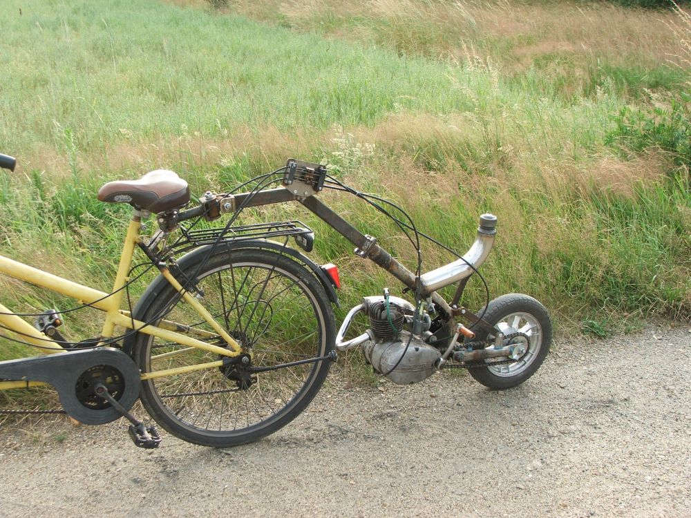

No, to teraz wypadałoby jeszcze machnąć sprayem po konstrukcji napędu kolorem w tym roku obowiązującym.
I czekać na lokalne media! :D Brawo Marek, jesteś nieprzejednany. Hura! :lol:
ps. Czas zmienić awatara na otwarty. ;)
ps2. Co to za rura w banan ugięta do góry? :roll:
Za ten post autor Mir otrzymał podziękowanie od: MarekSCO

Jakiegoś fajnego otwartego avatarka poszuka się jutro :)
Ta rura to zbiornik paliwa. Bliźniacza - wygięta w dół - to tłumik.
Miałem kawałek takiej wygiętej nierdzewnej rury i po przecięciu na pół wykonałem z niej tłumik i
zbiornik paliwa. Cała zabawa polega na tym, żeby zrobić rzecz skrajnie tanio.
Czyli raczej technologie niż materiały. W końcu to nie będzie używane codziennie :D
No, ale 10 km trasy, to tank musi być np. taki:
https://sprzedajemy.pl/zbiornik-paliwa- ... nr53314915
ps. Kamerka na statywie na poboczu i hajda ze dwa razy tam i z powrotem, z dźwiękiem oczywiście poproszę. :D
ps2. Zbiornik na czerwono, bo ten kolor odstrasza wilki, jakby co.
Nie Mir. Ta rura spokojnie na 10 km trasy wystarcza. To nie jest tak, że zrobiłem erzac, który
się nie nadaje. Ona tylko tak "stylowo" ;) wygląda.
Hiczkoka oczywiście nakręcę, jak trochę odpocznę.
Cały ten wynalazek kosztował mnie nie więcej niż trzy stówki, ale roboty było sporo.
Silnik trzeba było odremontować na fest, bo nawet gwint w głowicy był wyjechany ( musiałem toczyć przejściówkę pod świecę...
W ogóle sporo pracy przy dorabianiu elementów...
Pomaluje się to dopiero jak przejedzie kilka dalszych ( takich do 10 km ) tras.
Bo może coś trzeba będzie jeszcze dołożyć a spawać do polakierowanego to już nie ma sensu :D
Wiesz... Świadomie nie chciałem montować zbiornika od Komarka ( mam gdzieś w szpejach taki ). Zależało mi, żeby to było trochę "odjechane" w kierunku takiego złomka właśnie.
Żeby się troszkę z tym pobawić...

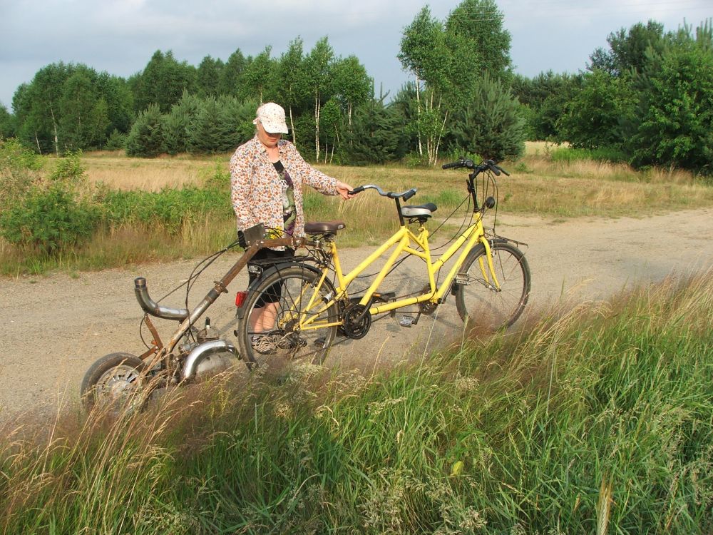

PostNapisane: 23 cze 2019, o 12:09
Posty: 8209
Podziękował : 6290
Otrzymał podziękowań: 2496
Mir napisał(a):
Tylko nie maluj go na czerwono! :rotfl:
Przyznam, że nie bardzo rozumiem o co chodzi Ci z tym czerwonym ( i w ogóle z modnymi kolorami ) ale zgaduję, że Ty nie widzisz jeszcze sedna :kiss:
Dlatego powolutku objaśniam:
Jeździmy tym pojazdem także po drogach publicznych. A nad "bezpieczeństwem" na drogach publicznych czuwa policja.
Policja drogowa w swojej pracy posługuje się klasyfikacją pojazdów dopuszczonych bądź nie dopuszczonych do ruchu ulicznego.
Nasz pojazd nie mieści się w klasyfikacji i to decyduje o tym, że możemy się po tych drogach publicznych poruszać.
Po pierwsze - samo istnienie pojazdu jako takiego jest wątpliwe...
Oto z jednej strony mamy rower pchany przez przyczepkę, z drugiej... Przyczepkę ciągniętą przez rower.
Oto kiedy zauważamy patrol policji po prostu na wszelki wypadek gasimy silnik i pedałujemy...
Co się dzieje, kiedy patrolu nie zauważamy i "przyłapują" nas z pracującym silnikiem?
Ano nic się nie dzieje Mir. Bo oto ta przyczepka niekoniecznie musi być zdolna do pchania roweru...
Rozumiesz ? Mimo, że widzisz poruszający się pojazd i to, że jadący na nim nie pedałują, to jeszcze nie dowód, ze poijazd porusza się dzięki pracy silnika ( który oczywiście sobie pracuje i Ty to widzisz ).
Brakuje jednego. Oto brakuje zdefiniowanej klasy pojazdu...
Oto zatrzymujemy się i tłumaczymy osłupiałemu policjantowi, że próbowaliśmy wprawdzie sporządzić coś na kształt pojazdu, ale nic z tego nie wyszło...
"Zresztą - sam Pan widzi" ;)
I pozostaje nam tylko ciągnąć za sobą tą cholerną, ciężką, pokraczną przyczepkę ;)
W takiej sytuacji Mir, gdybym pomalował na sugestywny kolor albo dołożył bak ( z napisem
"Romet" może jeszcze ? ;) ) Pozbawiłbym się największej zalety tego pojazdu.
On nie mieści się w klasyfikacji i mimo wszystko bliżej mu do roweru ;)
Kiedyś ( w 2004 roku bodaj ) mój kolega latał wiatrakowcem bez papierów ( i ubezpieczenia ) ale latał gdzie chciał.
A to dlatego, że wiatrakowce nie były klasyfikowane w spisie statków powietrznych ULC w Polsce.
Rozumiesz ? Nikt nie miał śmiałości sugerować, że mój kolega nielegalnie lata UFO ;)
Tutaj jest podobnie. Stąd wygląd ma znaczenie i da się wykorzystać ale wtedy, kiedy nie będzie modny :mrgreen: A będzie taki, jakiego jeszcze nie było...
Za ten post autor MarekSCO otrzymał podziękowanie od: Ryś

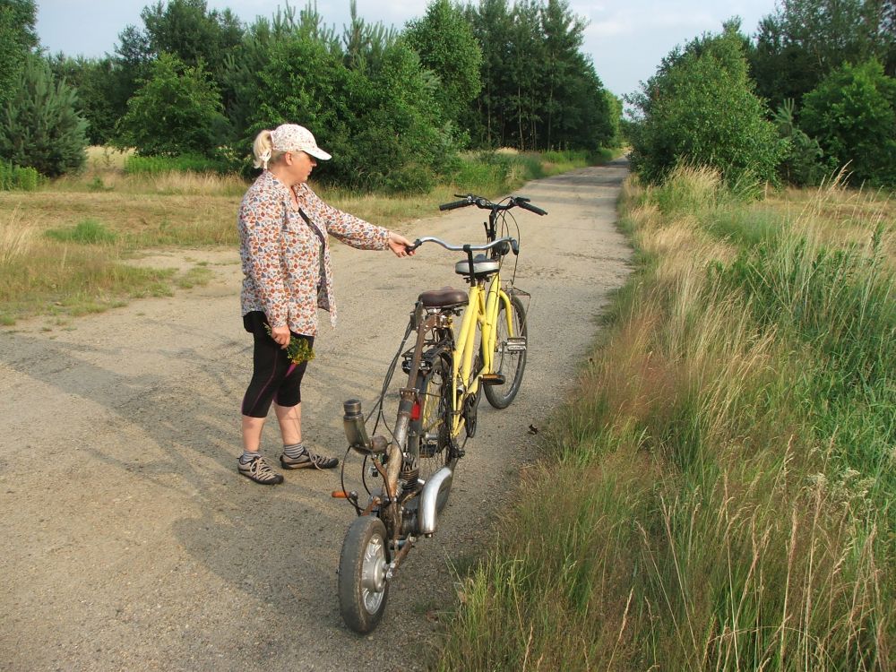

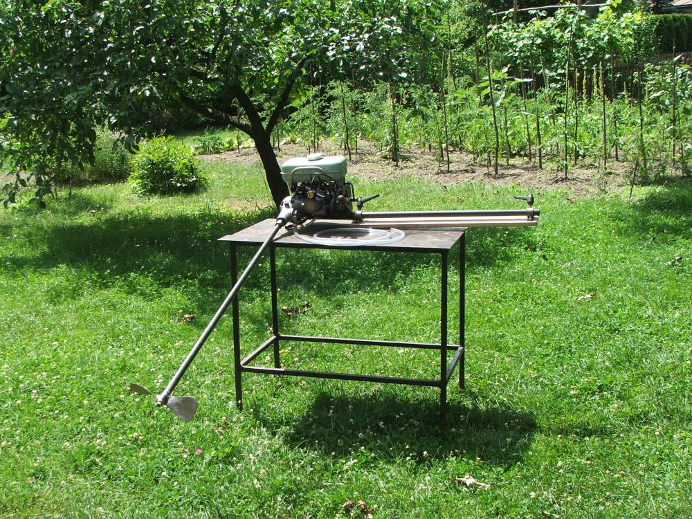

Zajmującej miejsce w wątku relacji część kolejna:
Najeździliśmy się dzisiaj tandemem za wszystkie czasy - aż dupy bolą :lol:
Uznaliśmy, że machina działa doskonale, należy odtrąbić sukces i świętować zakończenie
budowy pierwszego etapu systemu dwusuwowego.
Co i uczyniliśmy. Odtrąbiliśmy i świętowaliśmy.
Dyrczyk też dostał błotniki, jakieś lampki, koszyk i teraz obydwa cuda techniki czekają na malowanie.
A skoro część kołowa gotowa, należy zatem płynnie przejść do części wodnej,
co było po części dokonane już wczoraj.

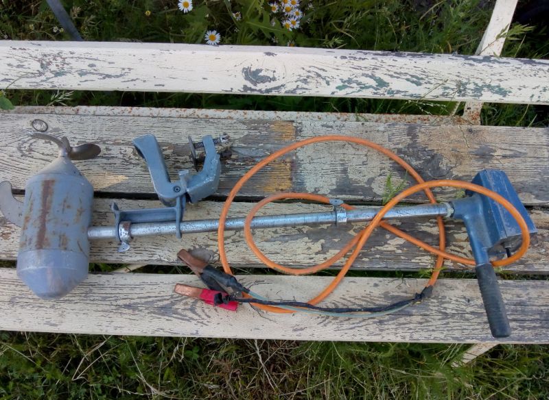

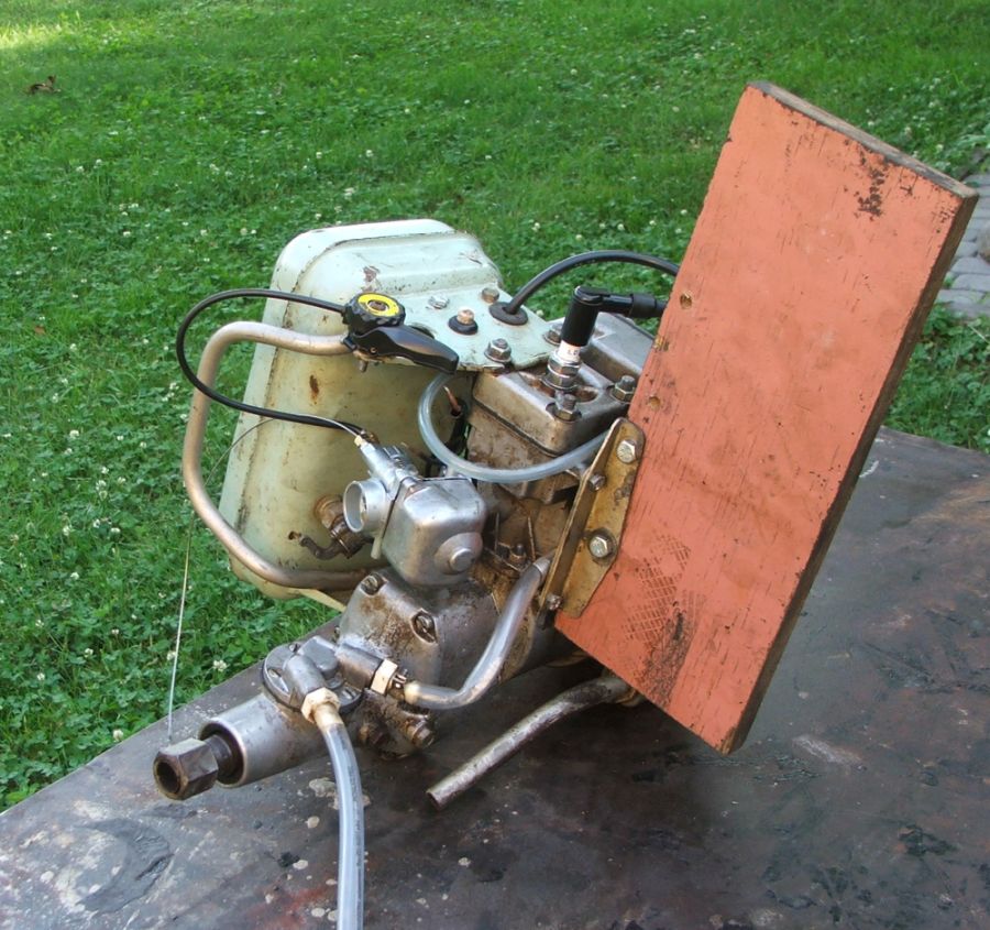

Oto uruchomiony został zakupiony za 60 złociszy kajakowy silnik Tummler.
W tym celu silnik dostał nowy gaźnik od Simsona zakupiony za kolejne 60 złociszy...
I tutaj od razu przestroga dla tych, którzy chcieliby powtórzyć ten mrożący żyły we krwi eksperyment.
Nie kupujcie tanich chińskich gaźników. Musiałem spędzić godzinę przy frezarce, żeby w ogóle dało się w nim podłączyć linkę do przepustnicy :lol:
Dalej zamontowano linkę gazu z manetką, naprawiono szarpankę, zamontowano nowy
kabel zapłonowy, fajkę i świecę...
Wyczyszczono silnik ( pozostało jeszcze czyszczenie układu wydechowego i chłodzącego )
Wymieniono rurki/wężyki w systemie chłodzenia...
I silnik ładnie "zagadał" :D
Teraz trzeba będzie dorobić wał ze śruba napędową, mocowanie silnika...
A w pierwszej kolejności ustrojstwo które pełni rolę filtra powietrza ( "zawichrowaciela" ;) )
przed gaźnikiem i jeszcze jakąś manetkę do linki ssania...
I tutaj napotkałem następujące problemy:
1. Nigdy nie widziałem na oczy ani śruby ani wału do tego silnika.
2. Jedyna dokumentacja jaką znalazłem to ta:
http://faltbootbasteln.de/fbb-tuemmler.html
I w związku z tym prośba do Kolegów.
Czy ktoś posiada taki silnik z wałem i śrubą i mógłby z grubsza zwymiarować i opisać owe elementy ?

Tu jest trochę o wałach do long taila: http://forum-motorowodne.pl/silniki-do- ... a-tummler/
a tam śruby dwułopatowe: https://sprzedajemy.pl/sruba-napedowa-o ... nr21080127

Dalszego ciągu ciąg dalszy...
Oto silnik zaczyna wytwarzać ciąg :mrgreen:
Teraz jeszcze dorobić trzeba filtr i w ogóle końcówkę węża zabierającą wodę do chłodzenia.
I w zasadzie wszystko byłoby gotowe do pierwszych testów.
Byłoby, gdyby nie pewien niuans, który trochę wku... denerwuje.
Oto mianowicie okazało się, że simering na wale od strony przekładni jest wydmuchany na fest. I w związku z tym trzeba będzie kupić nowy, a co za tym idzie - z jutrzejszych prób nici :(
No ale nie załamując się brniemy dalej w tą kupę guana ;)
W silniki dwusuwowe znaczy się...

Najsampierw relacji ciąg:
Tummler gotów do lotu, ale dzisiaj i tak z testów nici. Mianowicie w dniu wczorajszym
w chwili zwątpienia. Kiedy zobaczyłem ten simering... Obiecałem żonie wycieczkę terenówką po Bieszczadach. Tak się ucieszyła, że nie miałbym sumienia sugerować zmiany planów na dzisiaj.
Czyli testy dopiero na przyszły weekend. Może do tego czasu zrobię airboata ( chociaż to mało prawdopodobne )
Mir :)

No fajny ten duet, ale mój ma więcej przerzutek i to jest - moim zdaniem - konieczne po prostu.
Żeby wygodnie jeździć w terenie.
Cena niska moim zdaniem i jakby ktoś chciał się pobawić w tandemowanie to moim zdaniem dobra okazja. Zdecydowanie lepszy od tych chińskich badziewi oferowanych za 1500 złociszy :D
Co do silników, to dzięki Mir za linki do BMW-Rotaxów. Ale trochę się pozmieniało podczas naszej niedzielnej wycieczki. W planach się pozmieniało :D
Oto po pierwsze postanowiłem solidnie przeanalizować to co kiedyś mówiłeś o elektrykach i to na co mariaciuncia zwracał uwagę - ten hałas mianowicie.
W związku z tym postanowiłem nie kupować wielocylindrowego dwusuwa w tym roku.
Airboata skonstruuje się w oparciu o napęd paralotniowy ( PPG ) i przetestuje na prywatnym zbiorniku wodnym. Większe silniki - jeśli będą miały rację bytu w moim systemie rekreacyjnym, to będą to raczej czterosuwy...
Większego sensu nie ma w ryczących łodziach napędzanych śmigłem...
Tak mi się przynajmniej teraz wydaje.
Dlatego postanowiłem sprawdzić siłę nabywczą mojej kiepskiej dniówki i zakupiłem zdezelowany silnik łodziowy produkcji ZSRR :D
Fotka tego cudu techniki w załączniku. Wydałem na to trzy stówki i mam nadzieję zyskać sporo przedniej zabawy. Całkiem nieprzypadkowo wybrałem ten model silnika.
Zamierzam teraz dokonać na jego jestestwie mrożących żyły we krwi eksperymentów.
Czyli będzie z tego nie tylko elektryczny napęd do łódki i kajaka ( w dwu różnych konfiguracjach ) ale i... Żywa torpeda :mrgreen:
Poza tym zmodyfikuje się instalację land roverów do ładowania ( podczas jazdy ) dodatkowych akumulatorów.
Modyfikacji ulegnie też układ zasilania silnika, gdzie wykorzystany zostanie fakt iż silnik ów posiada praktycznie przez cały okres eksploatacji doskonałe chłodzenie wodne :mrgreen:
Czyli pewien margines żeby go odrobinkę forsować - jest.
No, chyba żebym się mylił. Ale to wykaże doświadczenie dopiero :D
