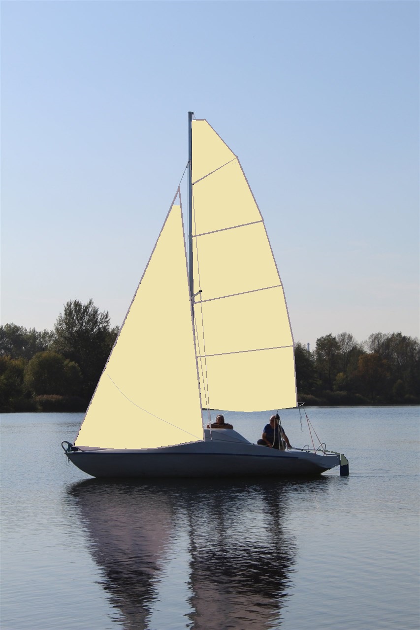

No to tak na szybko:
1/ Salingi muszą być pod kątem do masztu: (w widoku z tyłu i z przodu).
znaczy kąt wanty nad i pod salingiem mają być równe! ...bo inaczej nok (koniec zewnętrzny) się obślizgnie i klops.
2/ dodał bym dłuższego koguta na achtersztag, lub i poluzował bym wanty kolumnowa , aby maszt nie miał tendencji do wybrzuszenia w tył.
3/ Listwy!!! na grota.
4/ Fok podniesiony tak aby szoty foka mogły naciągnąć lik tylny (lik dolny nie musi być naprężonym). Najlepiej tak aby widzieć pod fokiem gdzie płyniemy: (czyli 30-40 cm w górę co najmniej)
oraz zrobić kipy szotów foka na burcie blisko want.
Zgodnie z zasadą: kąt szotów = połowa kąta lików foka i z tego 5-10% w dół.
Pkt 1-4 szok i brak zgody ;)
1. Nie zgadzam się. Moim zdaniem wstępnie saling i muszą "patrzec" trochę w górę.
2. Ugięcia masztu tu nie widzę. Co do takielunku ogólnie- na oko mam wrażenie, że saling i są za wysoko.
3. Listwy jak listwy. Przydalaby się jakaś praca grotem. Takie fotografie nie sprzyjają sprzedaży.
4. Foka bym nie podnosił. Uszylbym żagle dedykowane do jachtu. Przynajmniej w celach marketingowych.
Moim zdaniem czasy na taką sprzedaż takich jednostek minęły jakieś 25 lat temu.

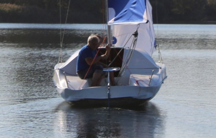

Ale panowie chciał bym zwrócić uwagę, że ta łódka może (nie musi) naprawdę dobrze pływać.
Nie bardzo rozumiem kształt kadłuba pod wodą, ale na słabych wiatrach może być bardzo szybka.
Na silnych nie wiem, bo nie widzę zbyt dobrze rufy. ;)
ale na pewno lepiej od na ten przykład takich seryjnych produkcji renomowanych firm (z których nikt się nie śmieje).

Nautycznie, kadłub jest całkiem zgrabny (czytaj opływowy), pewnie jest to stary, dobry kadłub sprawnej żaglówki, przerobiony na kabinówkę. Pochylona dziobnica dobrze pracuje na fali, lekko wyniesiona rufa, jak w Sportinie, daje miejsce dla fali własnej. Jedynie ster wygląda dziwnie, co nie znaczy, że źle pracuje.
A.jpg [ 164.43 KiB | Przeglądane 5950 razy ]
Trochę wcięło prawą burtę, ale czy to ma znaczenie dla żeglugi? Za to jak sprytnie rozszerzono kokpit, żeby nie powiedzieć regatowo(!).
B.jpg [ 83.98 KiB | Przeglądane 5950 razy ]
Nawet na słabym wietrze i lichych żagielkach, ta konstrukcja ciągnie:
C.jpg [ 58.21 KiB | Przeglądane 5950 razy ]
Wygodne półpokłady pozwalają na szybką komunikację z dziobem, wyraźnie podniosły dość niską burtę kadłuba, a łukowo wyniesiona nadbudówka pozwala na odrobinę komfortu w kabinie i śmiały opływ powietrza na zewnątrz. No i łódka swobodnie dochodzi do brzegu, by suchą stopą zejść na ląd. Owszem, stylistyka nie powala, nawet akcentuje (może nieświadomie) swoją amatorszczyznę, jednak jasności myśli, jak i schludności wykonania odmówić jej nie można, lakier w słońcu się błyszczy, pokład umyty. Pływa i budzi zainteresowanie. Ba, nawet poruszenie! Czy nie jest to zatem wystarczający argument, żeby myśleć o sukcesie sprzedaży? :roll:
