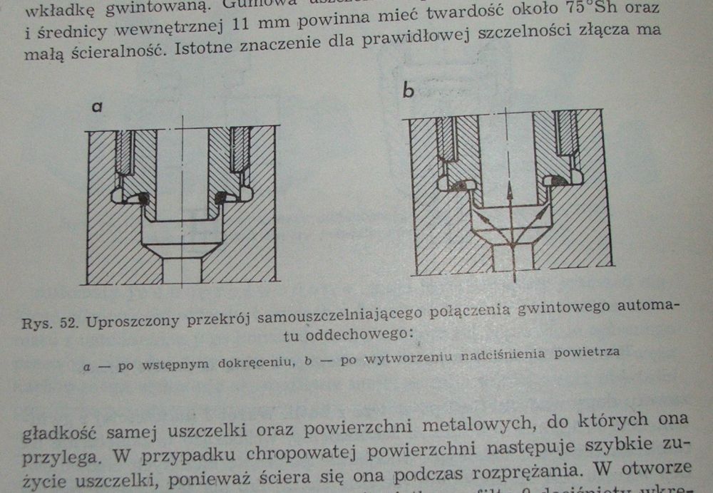

W kwestii formalnej, jeśli Koledzy pozwolą.
Akurat przeglądam książkę Jana Hiszpańskiego "Samodzielne powietrzne aparaty nurkowe"
i natknąłem się na rysunek, który doskonale ( moim zdaniem ) ilustruje rolę i zasadę działania
uszczelki w instalacji gazowej na styku butla-reduktor.
W instalacji kuchenki gazowej mamy taką samą sytuację i dosłownie tak samo zachowa się uszczelka. Mimo innego przekroju jej gniazda...
Proszę przyjrzyjcie się uważnie i zrozumcie, że żadnego "lewego powietrza" tą drogą zassać się nie da. Następnym stopniem jest reduktor stabilizujący ciśnienie gazu na mniejszym ( o wiele mniejszym ) niż w butli, poziomie.
Nie da się po prostu wywołać takiego przepływu, przy którym zasysanie byłoby w ogóle możliwe...
Albo inaczej - gdyby się dało - uszczelka miałaby inny kształt i działałaby na innej zasadzie :D
